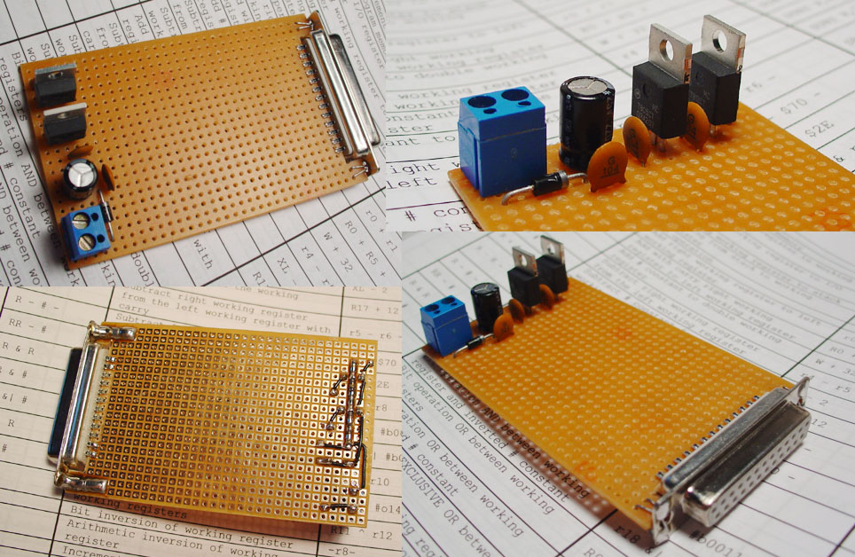

Hallo
Ich möchte mir einen einfachen high voltage programmer bauen um meine
ATtiny15L's wiederbeleben zu können (es ging was mit yaap und ponyprog
schief vor einiger zeit und hab alle gelcockt scheint mir :/ )
Da mir das HV hammer Projekt (http://www.der-hammer.info/hvprog/) zu
aufwendig ist hab ich noch ein weiteres Projekt das auch schon mal im
Forum war gefunden. (http://elm-chan.org/works/avrx/report_e.html)
Das problem das ich habe sidn die dort verwendeten Transistoren, da ich
diese nicth auftreiben kann hab ich mir gedacht ich ersetzt sich durch
BCxxx typen und nehme die Innenwiderstände der Originaltypen extern
dazu, die kommen mir aber komisch vor.. kann das so funktionieren?
(Anhang)
Das Original gibts hier (http://elm-chan.org/works/avrx/avrxp8.png),
besonders der Transistor Q5 ganz unten links gibt mir rätsel auf, der
hat keien vorwiderstände und ein Datenblatt eines A1058 hab ich nicht
finden können :(
Wenn sich das jemand mal ansehen würde ob ihm das funktionsfähig
vorkommt wäre ich sehr dankbar! ^^'
Gast #324107
Sollte ich dem Transistor ganz unten links auch einen 10k
Basis-Kollektor Widerstand verpassen, so wie den anderen pnp's in der
Schaltung? Der Originaltyp hat interessanterweise keine(!) internen
widerstände, find ich eigenartig den sogar mit der basis direkt an den
parallelport zu hängen ohne Vorwiderstand...  Soll ich dem vlt. auch
noch einen pullup zwischen basis und kollektor geben, ich weis ned ob
das so funktionieren kann...
