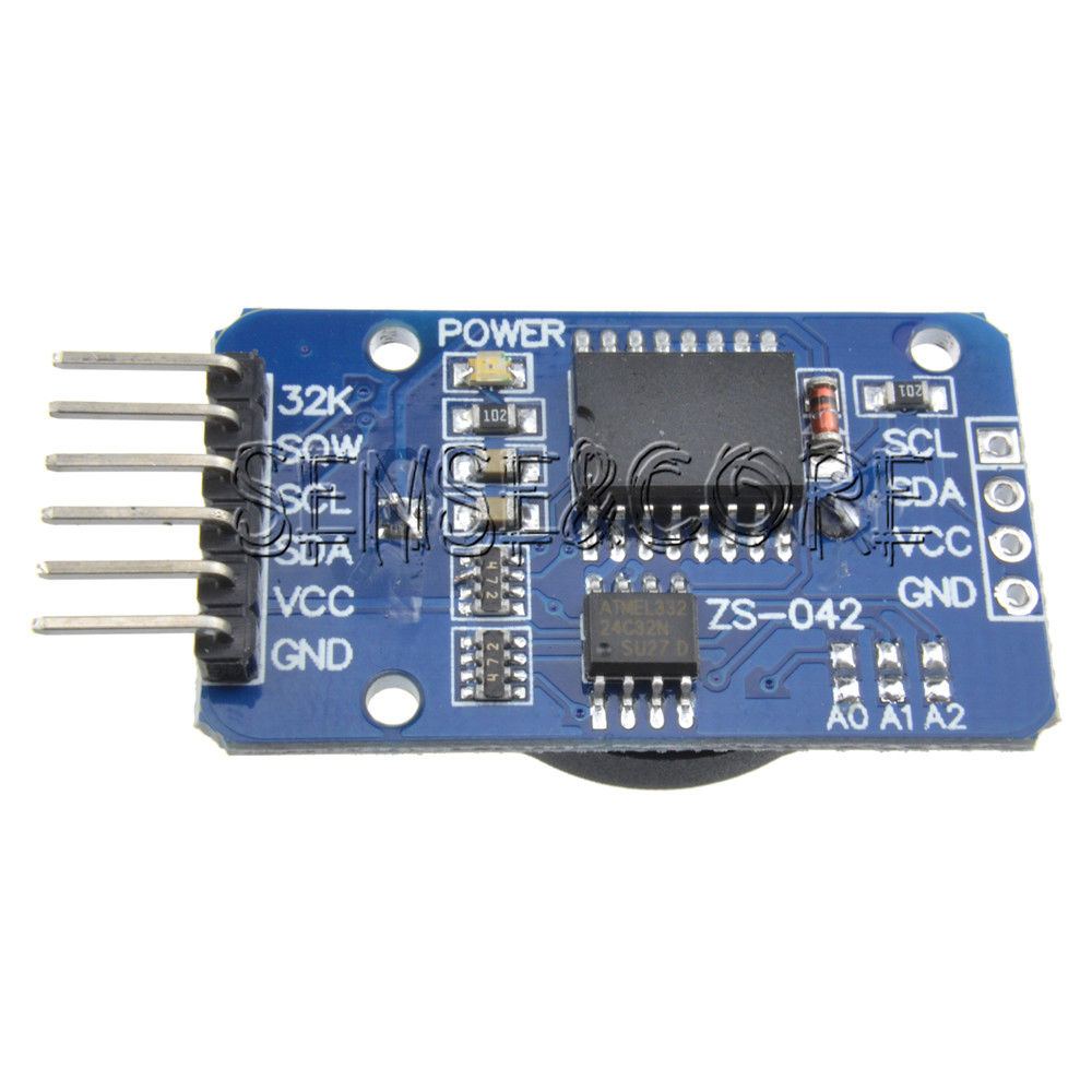

Hallo Leute! ich bin auf der Suche nach einem einfachen Projekt mittels RTC-Modul. Ich habe die Suchfunktion schon genutzt - leider ohne Erfolg Mein RTC-Modul soll mittels I2C arbeiten. Es soll lediglich möglich sein, Datum sowie Uhrzeit einzustellen und dann auszulesen. (z.B. mittels h-term) Gibt es dazu ein Projekt? Hat jemand von euch schon mal soetwas in sein Projekt eingebunden? Wäre euch für jeden Tip dankbar (: verwendet wird ein Atmega328p
Schraubt G. schrieb: > ich bin auf der Suche nach einem einfachen Projekt mittels RTC-Modul. Suche nach der konkreten RTC Chipbezeichnung sind meistens erfolgreicher. Die haste uns aber verschwiegen.
Schraubt G. schrieb: > ich bin auf der Suche nach einem einfachen Projekt mittels RTC-Modul. Suche nach DS3231 (ohne "M" ). Wie auf dem Bild. > Hat jemand von euch schon mal soetwas in sein > Projekt eingebunden? Ja. Das ist nicht besonders kompliziert. Du brauchst *.c - *.h Modul für I2C und dann noch notwendige Register beschreiben und auslesen, die kannst du aus dem Datenblatt für DS3231 nehmen. DS3231 ist bequem, weil dort in Gehäuse schon auch Quarz integriert ist. Nach dem ich mit diesem Modul gespielt habe, habe ich in China IC DS3231 selbst, ohne Modul, bestellt. 30 Stück reichen bestimmt für lange Zeit.

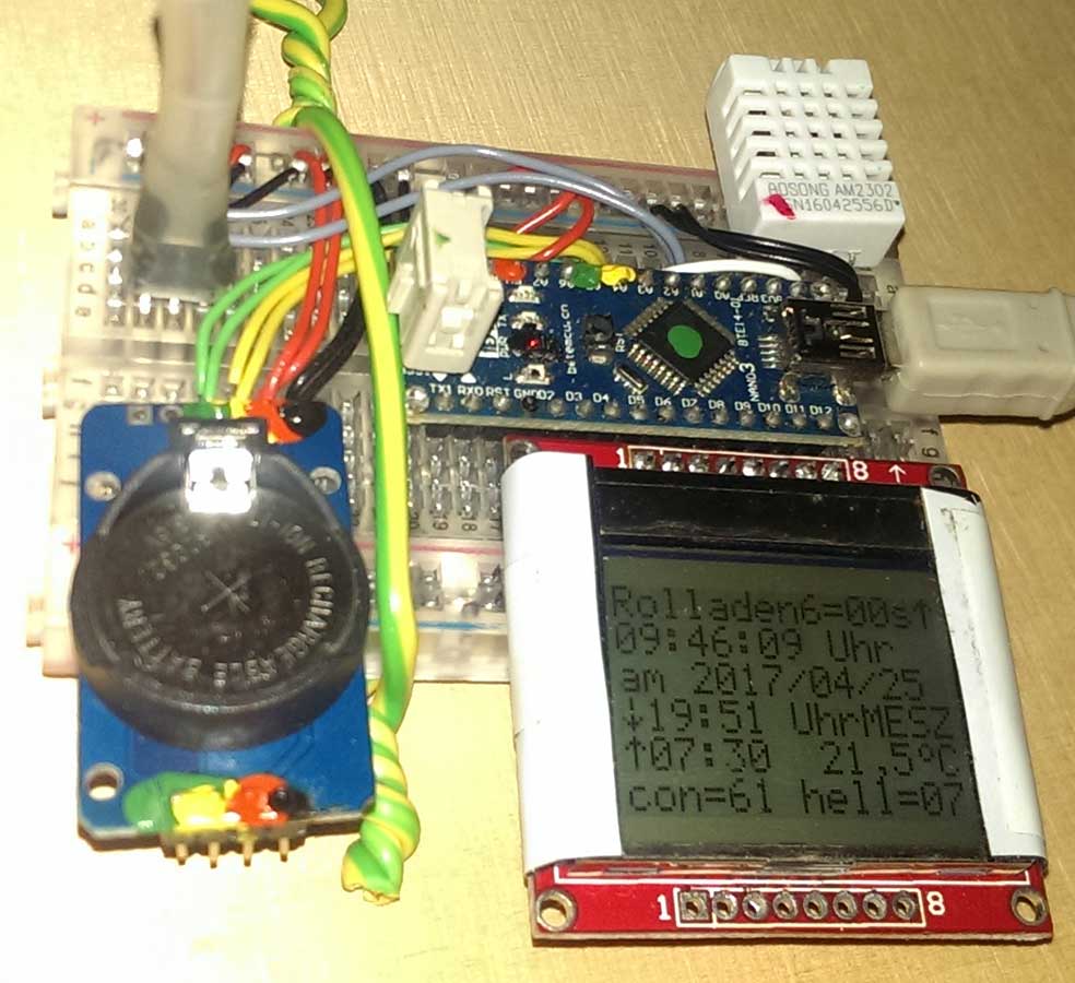

Stefanus F. schrieb: > Wozu dient das EEprom? wozu JEDES EEPROM dient, als Speicher. Ich nutze lieber das EEPROM von der RTC weil das Modul wenn kaputt geschrieben leichter zu wechseln ist als der Prozessor auf einem Ardunio. Billiger ist es auch. In meiner Rolladenfunke speichere ich dort, die Zeiten für hoch- runterfahren, bzw. runtergefahren wird zum Sonnenuntergang berechnet für Sommer & Winter nach Geokoordinaten, aber hochfahren im Sommer um 4:00 Uhr mag ich nicht, deswegen hochfahren an Werktagen zu meiner Wunschzeit, am WE und Feiertagen gerne später. Das alles ist im EEPROM abgelegt und kann angepasst werden.

Thosch schrieb: > Naja, aus China gibts zu diesem Preis mitsamt Platine dann wohl > ziemlich sicher keine Original Maxim DS3231S Chips, sondern > irgendwelche (mehr oder weniger kompatiblen) Nachbauten... wobei die wirklich sehr gut laufen, kaum eine Abweichung übers Jahr, die Module mit dem DS1307 sind in einer Woche schon mehrere Sekunden falsch gelaufen. Man muss nur bei den Modulen anfragen ob der LiR2032 Akku dabei ist, mit der Ladeschaltung Diode und R201 dürfen keine CR2032 rein, auslöten. Der LiR wird aber nur geladen wenn VCC 5V hat, aber mit 3,3V geht das IC auch dann nur ohne Aufladung. LiR 2032 hier nachkaufen wird definitv zu teuer!
georg schrieb: > Preis? Sehr billig. Ich kann jetzt nicht mehr genau erinnern, wie viel. Aber ich bestelle immer so, um ohne Zoll zu bleiben. So sollten 30 Stück unter 22 € kosten. Was die Qualität betrifft... Ich habe bisher nur Modul getestet. Seit Juni 2018 läuft die Uhr sekundengenau. Was Temperatur betrifft, so wird sie etwas höher angezeigt, als wirklich im Raum. Wenn ich die Uhr einschalte, ist sie zuerst etwas niedriger und danach steigt. Ich denke, diese Temperatur ist wirklich die Temperatur von Halbleiter selbst. Als Temperatursensor würde ich diese IC lieber doch nicht benutzen.
