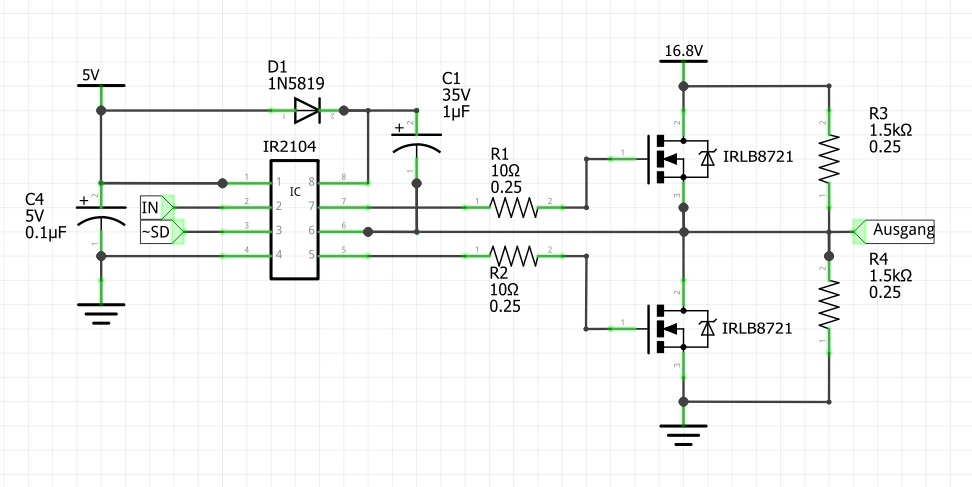

Guten Tag, ich brauche eine Halbbrücke und habe die wie auf dem Bild gezeigt mit dem IR2104 aufgebaut. Die Schaltung stammt aus dem Datenblatt, die konkreten Werte habe ich in Beispielprojekten gefunden. Die beiden Widerstände R3 und R4 sind eine kleine Testlast und sollen die Spannung am Ausgang bei 8,4V einstellen, wenn die Transistoren nicht leiten. Ich habe folgendes probiert: Fall 1: Eingänge: ~SD=FALSE(0V), IN=egal erwarteter Ausgang: 8,4V gemessener Ausgang: 8,4V -> OK Fall 2: Eingänge: ~SD=TRUE(5V), IN=TRUE erwarteter Ausgang: 16,8V gemessener Ausgang: 8,4V -> NICHT OK Fall 3: Eingänge: ~SD=TRUE, IN=FALSE erwarteter Ausgang: 0V gemessener Ausgang: 8,4V -> NICHT OK Keiner der Transistoren wird leitend geschaltet. Auch an den anderen Stellen messe ich keine Änderungen, egal was ich bei IN und ~SD anlege. Der IC scheint komplett passiv zu sein.... Vb=5V HO=7,5V Vs=8,4V (Rückführung von der Last) LO=0V Habe 2 neue Exemplare probiert. Erkennt jemand den Fehler ? Danke ! Gruß C.A.
Die Betriebsspannung ist mit 5V viel zu klein, 10, besser noch 12v wären notwendig.

Anton schrieb: > Die Betriebsspannung ist mit 5V viel zu klein, 10, besser noch 12v > wären > notwendig. Die meisten Specs gelten sogar für 15V.

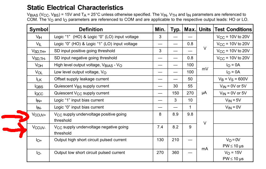

Sven G. schrieb: > Erkennt jemand den Fehler ? Laut Datenblatt: * VCC Low side and logic fixed supply voltage min 10V max 20V Fazit: Vcc unterschritten --> "Undervoltage" EDIT: Auch wenn ich nur 3. war: der Rest des Datenblatts ist auch unheimlich interessant. Er beschreibt das Verhalten des Bausteins.
Sven G. schrieb: > Fall 2: > Eingänge: ~SD=TRUE(5V), IN=TRUE > erwarteter Ausgang: 16,8V > gemessener Ausgang: 8,4V -> NICHT OK Der Treiber kann übrigens den High-Side FET nicht statisch ansteuern. Du musst zwischendurch den Bootstrap-Kondensator C1 immer wieder mal laden (Entladung durch Leckströme usw...)
Lothar M. schrieb: > Der Treiber kann übrigens den High-Side FET nicht statisch ansteuern. > Du musst zwischendurch den Bootstrap-Kondensator C1 immer wieder mal > laden (Entladung durch Leckströme usw...) Oder mit einem DC/DC-Wandler fremdversorgen.
Lothar M. schrieb: > Sven G. schrieb: >> Fall 2: >> Eingänge: ~SD=TRUE(5V), IN=TRUE >> erwarteter Ausgang: 16,8V >> gemessener Ausgang: 8,4V -> NICHT OK > Der Treiber kann übrigens den High-Side FET nicht statisch ansteuern. > Du musst zwischendurch den Bootstrap-Kondensator C1 immer wieder mal > laden (Entladung durch Leckströme usw...) Ein weiterer Stolperstein.....
H. H. schrieb: > Oder mit einem DC/DC-Wandler fremdversorgen. Man könnte auch einen Treiber mit Ladungspumpe nehmen. Aber hier muss der Bootstrap-Kondensator C1 geladen bleiben. Egal wie... ;-)

Vielen Dank für die Infos soweit und entschuldigt bitte meine Unwissenheit. Danke. Lothar M. schrieb: > Der Treiber kann übrigens den High-Side FET nicht statisch ansteuern. > Du musst zwischendurch den Bootstrap-Kondensator C1 immer wieder mal > laden (Entladung durch Leckströme usw...) Bei Hi-Side ein messe ich jetzt statisch an der Last 12,77V und an HO 15,05V. Ist folgende Überlegung richtig: HO muss über der Lastspannung liegen (VGate>VSource), um den Hi-Side-Transistor durchzusteuern. C1 wird dazu genutzt diese höhere Spannung dynamisch zu erzeugen. Das heißt kurzfristig, z.B. im PWM-Betrieb würde wäre diese Schaltung in der Lage beide Transistoren voll durchzusteuern ? Nicht gleichzeitig natürlich. Nachtrag: Jetzt habe ich mal ein 99% PWM auf ~SD gegeben und sehe jetzt auch die gewünschten Spannungen. Damit ist diese Frage erstmal geklärt. Vielen Dank nochmal.
Sven G. schrieb: > C1 wird dazu genutzt diese höhere Spannung dynamisch zu erzeugen. Wenn der Lowside-FET eingeschaltet ist, wird C1 wird z.B. bei einer Vcc von 12V über die D1 auf ca. 11V geladen. Und mit dieser Ladung im C1 kann dann das Gate des Highside-FET geladen werden. In diesem Augenblick ist also die Ug des Highside-Transistors höher als 16,8V. Die Versorgung für denHighside-Treiber hat sich quasi nach Münchhausen "am eigenen Schopf" über die Versorgungsspannug "aus dem Sumpf" in die Höhe gezogen. Weil die Angelsachsen keinen Münchhausen kannten, aber immer hübsche Stiefel beim Reiten anhatten, haben sie sich behelfsweise am "Stiefelriemen" in die Höhe gehoben. Und der Stiefelreimen heißt "Bootstrap". https://de.wikipedia.org/wiki/Bootstrapping

C4 sollte auch deutlich größer (Faktor 5 bis 10 nach dem Bias Derating) sein als C1. Zu C4 dann noch einen 100nF packen.
