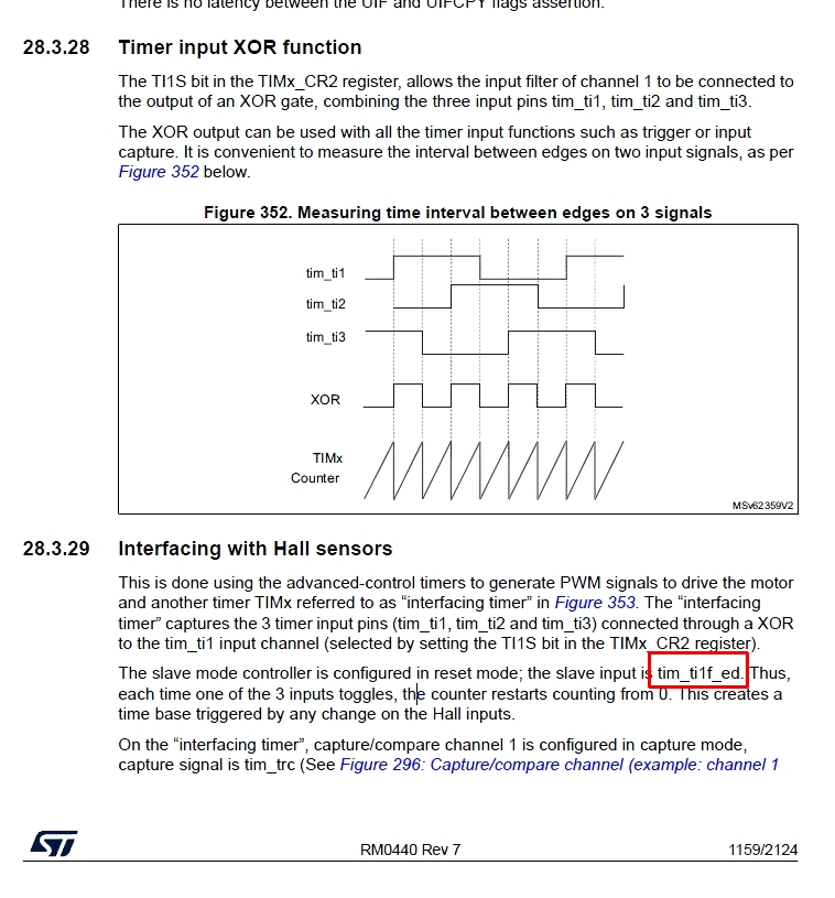

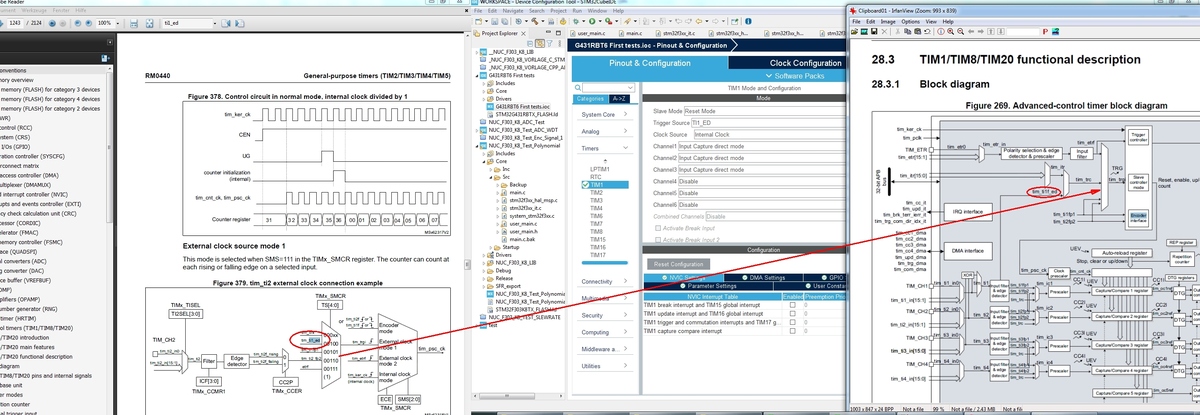

Dachte ich mir "nun legste mal los mit dem Projekt" (cubeMX), und dann rennst du gleich mal gegen eine Wand. Es ist nicht möglich nur allein mit dem ref-manual, der AN4013 (cross-series timer overview) und CubeMX eine Konfiguration hinzubekommen. Die ein oder andere Sache die man einstellen muss konnte man herausfinden, doch da gibt es dann wieder differenzen (Fehler?) in den Bezeichnungen der Signale. Kann man das irgendwie anders machen mit einer Software, oder gibt es eine Anleitung dazu? Sonst kann ich ja gleich des CubeMX wieder löschen.

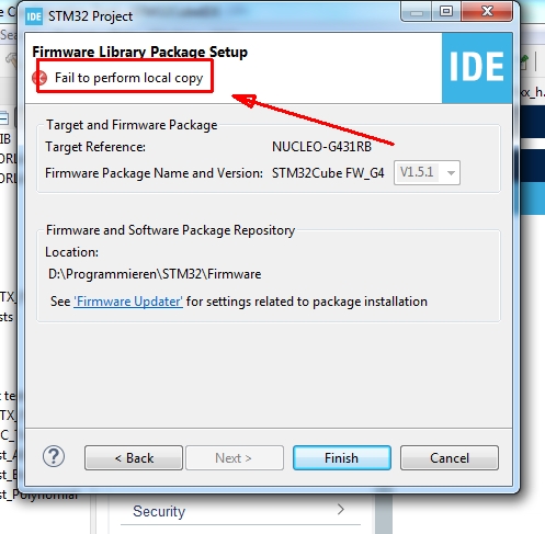

Gibt es ein Beispielprogramm von Cube dazu in den Examples? Da sieht man meist die nötigen CubeMX-Einstellungen. Eventuell sind manche Einstellungen auch noch ausgegraut, ehe andere Einstellungen dazu richtig sind (ist die Clock Source Internal Clock oder was externes?).
Re: Hall/quad. encoder: cubeMX hilft nicht, auch mit reference manuel und AN4013 (cross-series timer
Ein Beispielprogramm ist eine gute Idee. Doch cubeMX ist wieder mal das Problem. She frustrierend, wenn da eine vielversprechende Idee ist, aber diese wieder durch ein erneutes Problem neutralisiert wird.

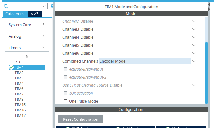

Na wenn das Firmware Package grau ist, dann ist es wohl noch nicht installiert? Und Encoder einlesen mit InputCapture ist auch falscher Film, dafür gibt es extra einen Encoder Modus, siehe 'Combined Channels' bei den Timern.

Es ist alles installiert. Geht mit der cubeIDE ja auch. J. S. schrieb: > Und Encoder einlesen mit InputCapture ist auch falscher Film Habe noch keine "Fernsehzeitung" bei STM gefunden. "Combined Channels" finde ich leider auch nicht. Welche Version hast du?
Habs gefunden. Sind aber immernoch viele Optionen womit man erstmal nicht viel anfangen kann. AN4013 sagt was von mode 1 bis 3, aber in cubeMX ist da nichts zu sehen! Ich wollte zuerst es selber machen, ohne diverse Softwarehilfen, aber dann dachte ich mir es ist wohl einfacher mit der Software. Nun habe ich aber schon wieder zweifel. Ohne hätte ich das bestimmt schon eingerichtet...

Dafür braucht man den Encoder-Mode. https://github.com/controllerstech/STM32/tree/master/TIMER%20ENCODER%20MODE
Harry L. schrieb: > Dafür braucht man den Encoder-Mode. Aber welchen? Oder wo kann ich es nachlesen?

Habe jetzt die verschiedenen Modi im register TIMx_SMCR - bits SMS gefunden. Muss man wissen dass man da auch noch gucken muss... ABER es geht nicht wirklich voran: Ich lese nun den counter aus, und er ändert sich nicht. Ob der input nun reinkommt, habe ich versucht mit einem Interrupt zu prüfen: Es wird kein interrupt ausgeführt. Ich habe es mit der LED prüfen wollen, doch diese bleibt dunkel. Auch das Oszi zeigt nichts an. Die Funktion der LED habe ich extra geprüft. Das encodersignal ist am Eingang vorhanden. Hier gibt es keine Verbindungsprobleme. Die Spannung passt. Die Interrupts werden tatsächlich aktiviert in HAL_TIM_Encoder_MspInit.
