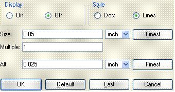

Ich bins nochmal. Hier einmal ein Screenshoot, den hab ich im Netz
gefunden. Also was bedeuten da die buttons und so so? Also mit "size"
stelle ich das Rastermaß ein, oder? Also in dem Fall 0,05 inch.
Was machte ich mit "multiple" und "Alt"?
Danke
Gast #556870
Richtig, mit "Size" stellst Du das eigentliche Raster ein. "Multiple"
legt fest, wie dieses Raster dargestellt wird: So wie unter "Size"
eingegeben oder eben im Abstand eines Mehrfachen des eingegebenen
Wertes. Und "Alt" legt fest, welches (feinere) Raster gelten soll, wenn
Du gleichzeitig die "Alt"-Taste betätigst.
