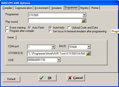

Hallo, kann mir jemand sagen, wie ich den Avr ISP Mk2 in Bascom einbinden kann? Es ist der Programmer ohne RS232 mit USB. Oder muß ich die HEX Files über das AVR Studio4 proggen? :-) Johannes

Hi, geht mit ner Batch Datei ganz einfach Textdatei anlegen und in z.B. stk500.bat umbennen dann mit beliebigem Texteditor folgendes eintragen: "C:\Program Files\Atmel\AVR Tools\STK500\stk500.exe" %1 %2 %3 %4 %5 %6 %7 -cUSB wobei C:\blabla durch den Pfad ersetzt werden muss, wo deine STK500.exe vom AvrStudio liegt. Dann unter Bascom wie gehabt über Options-->Programmer folgendes einstellen: - Programmer: STK500 - Alle Häckchen aus außer bei AutoVerify - COM-Port und Baud einfach lassen - bei STK500.exe den Pfad zu deiner selbst erstellten STK500.bat angeben. Achtung die Maske im Öffnen-Dialog zeigt nur *.exe Dateien an, also direkt per "Hand" in das Feld den Pfad schreiben. - Im Feld USB kannst du bei eingestecktem und installiertem MKII die Seriennummer auswählen Alles Speichern und Freuen ;-) Grüße Addy

Hm.. bei mir geht die Aktion aber nur über oben genannte Datei, er versucht trotz Angabe im USB-Feld die RS232 Schnittstelle. Habe die neueste Version drauf 1.11.8.7 Grüße Addy

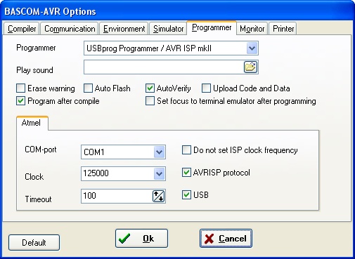

Hier wird beschrieben dass man da noch ein Treiberprogramm (LIBSUSB drivers) installieren soll. Hab ich gemacht und danach funktionierte der der AVRISP mkII mit Bascom. http://avrhelp.mcselec.com/index.html?avr_isp_programmer.htm In den Bascom-AVR Options habe ich folgendes eingestellt: Programmer: USBprog Programmer AVR ISP MKII x AVRISP protocol x USB Die Einstellungen am COM Port werden Ignoriert, also egal was da steht. Dieser Hinweis hat mit dem Bascom nichts zu tun. Nur zur Info: Es reichte bei mir also nicht aus das Atmel Studio4 zu installieren um Bascom mit dem MKII zu Benutzen (Obwohl das am Anfang auch nicht wollte, es kam keine Anfrage zur Installation der USB Treiber. Erst nach De- und Neuinstallation funktionierte der AVRISP mkII mit dem Studio)

Nachtrag: Der Link geht auf den falschen Programmer. Man wähle weiter unten USBprog Programmer / AVR ISP mkII aus. Wunderbar, läuft jetzt. Vielen Dank.

Den AVRisp mk2 clone nicht mit Jungo treiber betreiben, mit treiber von Elektor installieren AVRisp mk2 clone wird in der Systemsteuerung angezeigt .In Bascom Usbprog /mkii wählen Antwort schreibenBitte melde dich an, um einen Beitrag zu schreiben. |
