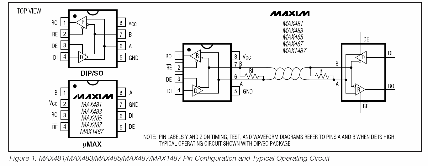

Die DMX Spezifikation sagt, dass der Schirm des Kabels über einen
Widerstand an die Schaltungsmasse angebunden werden soll. Der Wert des
Widerstandes soll zwischen 0,2 und 100 Ohm betragen und 3 Watt verbraten
können.
MW
Ich würde Sie auch einseitig auflegen. Ist ja "nur" für kapazitive
Störungen. Gegen induktive Störugnen ist DMX durch die symmetrische
Übertragung schon sehr robust.

@  Travel Rec. (travelrec) Benutzerseite
>Schlaumeier, ein Bild sagt mehr als 1000 Worte.
Schon mal was von einer Prinzipschaltung gehört? Die ICs baruch ja auch
gar keine Stromversorgung . . .
MfG
Falk
P.S. Wenn du schon mal bei Maxim bist, schau dir mal die Application
Notes für RS485 an und staune.
>Staun! Mein DMX-Dimmer läuft an 30 Meter 2-adrigem Klingeldraht
Das funktioniert genauso "zuverlässig" wie ein UART mit RC-Oszillator.
Es kann in Einzelfällen funktionieren. Sicher ist das aber nicht.
MFG
Falk
P.S. Warum haben die DMX-Entwickler bloss ne Masseleitung an Pin 1
vorgesehen?
