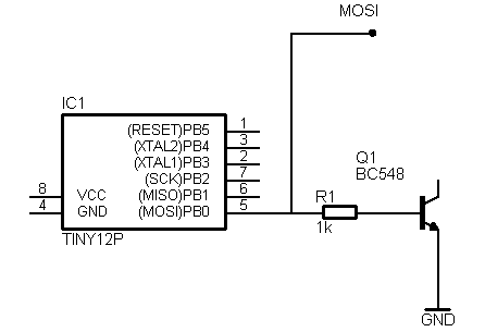

ich versuche gerade ein kleines Projekt mit einem Tiny13 aufzubauen.
Wie muss ich die ISP-Anschlüsse an den Tiny bringen, damit das
Programmieren trotz der restlichen Schaltung funktioniert?
In diesem Fall speziell habe ich mal versucht, das Problem an einem
Schaltungsausschnitt zu verdeutlichen. Funktioniert das so? Im Prinzip
würden alle meine Pins etwa so beschaltet werden. Wird die ISP so
einwandfrei funktionieren?
Danke.
Es hängt davon ab, was die ISP-Schaltung treiben kann, die 1k könnten
schon zuviel Last sein.
Auch darf es der Schaltung nicht schaden, wenn sie während des
Programmierens gepulst wird.
Z.B. ein Triac mit 230V-Motor dahinter dürfte das übel nehmen.
Kann also durchaus haarig werden, die 4 SPI-Leitungen mit der
Applikation zu sharen.
Ich brenn in die 8-Pinner immer nen Bootloader rein, dann brauchts für
das Programmieren nur einen einzigen Pin. Den kann man z.B. mit ner
Taste gemeinsam verwenden. Einfach die Taste während des Proggens nicht
drücken.
Und obendrein kann man den Reset dann auch als IO benutzen.
Man hat also 5 konfliktfreie IOs im Gegensatz zu den nur 2 bei
SPI-Programmierung.
