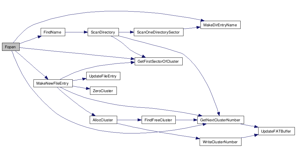

Falls kein Betriebssystem dahinter ist, sondern nur eine Library :
Beim Lesen :
Das FAT wird nach dem Namen durchsucht und man bekommt einen pointer auf
den FAT Eintag, oder ein memory kopie davon. In einem neachsten Schritt
kann man dann die Groesse lesen, den Status, usw.
Beim Schreiben :
Falls der Filename nicht bereits existiert, wird ein neuer angelegt und
man bekommt einen Pointer auf die FAT kopie des Eintrages. Ferner wird
der erste frei Block zum Schreiben gesucht.
Das ganze Filehandling vereinfacht sich wenn man die Multithread
Faehigkeit vergisst. Dh wenn es genuegt nur einen Prozess aufs mal etwas
machen kann.
