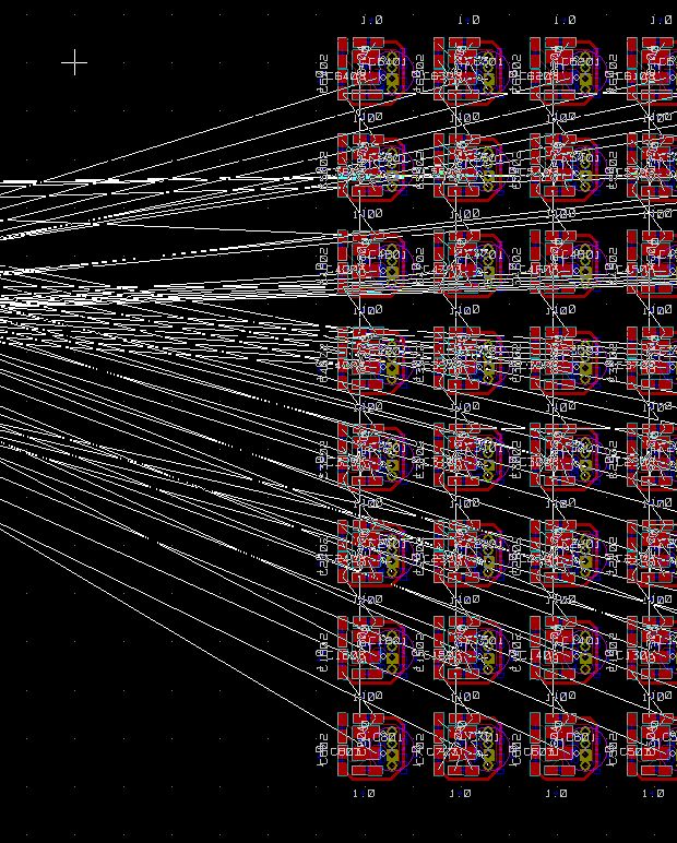

nach gründlicher Beschäftigung mit den rohen "*.net" und "*.brd" Dateien
in KiCAD habe ich ein (leider nicht vorzeigewürdiges) C-Programm
geschrieben, das eine Baugruppe (in meinem Fall aus 6 Bauteilen
bestehend) repliziert, wobei die Netz-Verbindungen erhalten bleiben
(siehe Anlage). Sonst hätte ich die Leiterbahnen usw. für die 6
vervielfältigten Elemente zig-fach zeichnen müssen... Ein paar manuelle
Schritte waren zusätzlich erforderlich, aber es hat alles wie gewünscht
funktioniert!
Nur hier vorgestellt, falls mal jemand etwas ähnliches machen möchte.
Ich weiß nicht, ob irgendein Layout-Programm so etwas "von sich aus"
kann.
Viele Grüße
Fred

mec wrote:
> Was ist bei deiner Methode anders, als wenn man die Baugruppen einfach
> kopiert?
jede Baugruppe (insgesamt sind es 64 geworden) wird von einem getrennten
uC-Pin angesteuert. Um ein Netzwerk zu bekommen, das nachvollziehbar ist
und eine ein-eindeutige Zuordnung liefert, bleibt nichts weiter übrig,
als jedem Bauelement in jeder Baugruppe und jedem Signal einen eigenen
Namen zu geben. Nur so kann man die Rat's-Nest-Funktion bei der
Platinenerstellung sinnvoll nutzen.
Fred
