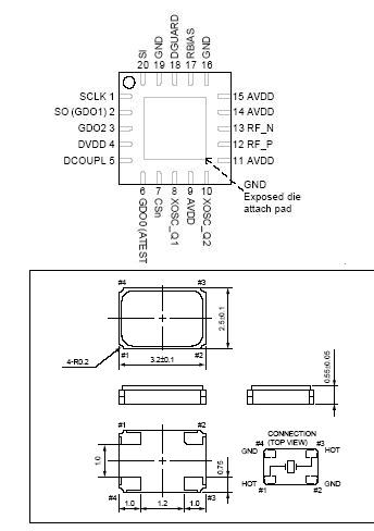

bin gerade beim Schaltplan eines Funksender, das Problem liegt an den
Packages von CC2500 und dem Quarz.
Die Platine werde ich mit HAND löten, was muss ich da beachten bei den
zwei Packages, der CC2500 hat einen "QLP20" und die Pins sind von
draussen nicht zugänglich!!(siehe Anhang), reicht es wenn ich die Pads
länger tue, dass das Lötzin einfach unter dem Bauteil fliesst??.
Bin dankbar für euere Ratschäge.
ich löte die von Hand so:
Pads 1mm nach aussen ziehen, um mit der Spitze dran zu kommen
dünne Lötspitze (< 1mm)
Pads mit Lötpaste dünn bestreichen (Edsyn Lötpaste aus der Spritze,
Reichelt)
Chip entfetten und drauflegen, mit Lupe von der Seite positionieren
Löten
Bisher ging jeder gelötete Chip.
Gerd
ich mache das so, das ich die GND plane "leicht" vorverzinne. Auch
jeweils etwas zinn auf die Pads und dann mit heizluft auffönen. Die pads
habe ich etwas länger gemacht.
cu
ich mach es ganz ähnlich, einfach alle pads un chip verzinnen (natürlich
nur hauchdünn) und dann das ganze per heißlusft verschmelzen -
funktioniert ganz gut
