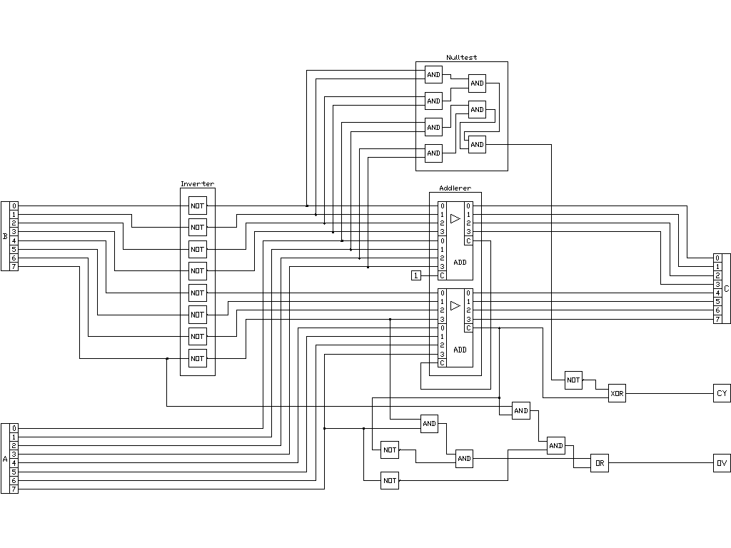

Mal für den Anfang eine Skizze eines Subtrahierers (Addierers)
A + B = C
OV ist das Überlaufflag für Vorzeichenbehaftete Werte
CY ist das Überlaufflag für Vorzeichenlose Werte
HC ist ein Überlauf auf Halbbyte-Größe (Sinnvoll sicherlich für BCD-Berechnungen)
A - B = C
