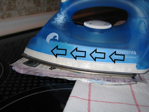

Übertragen
Ein einfaches Bügeleisen bringt ausreichende Hitze. Die nötige Bügelzeit liegt bei etwa 5 Minuten, aber je nach Toner können auch bereits nach kürzerer Zeit (Bügeleisen max!) gute Ergebnisse erreicht werden. Zu langes Bügeln führt zu zunehmendem Verfließen des Toners.
Entscheidend ist, daß auf alle Bereiche Druck ausgeübt wird. Da Bügeleisen-Unterseite, Platine und Unterlage nie ganz eben sind, reicht es nicht, das Bügeleisen nur auf den Stapel draufzustellen und darauf zu drücken. Auch untergelegte Stoffe verteilen den Druck erfahrungsgemäß nicht ganz gleichmäßig.
Der Toner verklebt Blatt und Platine nach kurzer Zeit ausreichend gut (ggf. einen Rahmen um das gesamte Projekt drucken) so daß man nach kurzer Zeit den Stapel vorsichtig bewegen kann.
Bewährt hat es sich, den Stapel aus einer Lage Alufolie (als Gleithilfe), der Platine, dem Papier und dem Bügeleisen mehrfach über die Kante eines auf einer glatten Oberfläche (hier: Ceran-Kochfeld) liegenden Küchenhandtuchs gleiten zu lassen. Bei zu hohem Druck können die Leiterbahnen aber in die Breite gehen und natürlich darf der Stapel dabei nicht verrutschen!
