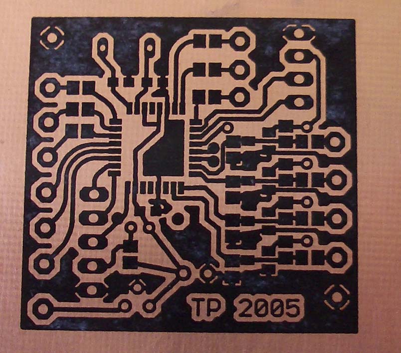

Hallo allerseits! Ich hab vor kurzem mal angefangen mit der Toner-Aufbügelmethode, allerdings hat das nie so richtig geklappt - ungleichmäßiges Ergebnis, manche stelle haften nicht, etc. Habe mir dann von Conrad einen Laminator gekauft (Nr. 774192, 25 Euro) und den mal aufgeschraubt. Es war nicht wie erwartet ein Thermostat drin - viel besser: eine kleine Schaltung mit Op-Amp und NTC. Auch ein Poti war auf der Platine, an dem ich natürlich sofort rumdrehte, um festzustellen das es nur für den Feinabgleich war ;-) also tauschte ich einen Widerstand vom Spannungsteiler aus, der zum Op-Amp geht, und setzte das Teil wieder in Betrieb. Mit IR Thermometer gemessen regelt er jetzt sauber bei ca. 200-230°C ein, statt wie vorher ca. 120°C. Das Gehäuse hält der Hitze auch nach längerer Betriebszeit stand. Ich brauch jetzt also nur die Platine reinschieben, oben drauf das Reichelt-Papier mit Layout, und nach 10-20 Sek ist es durchgelaufen. Ohne Warten gleich zum Waschbecken, nass machen und abrubbeln - alles haftet, nichtmal einweichen muss man das ganze! Ich kanns also jedem nur empfehlen, der keine Lust auf minutenlanges Bügeln hat, oder bei dem es einfach nicht klappen will. Komfortabler geht es nicht :-) Übrigens laut technischen Daten kann das Ding max 0.7mm dicke Sachen einziehen, 1,5mm Platine klappt aber wunderbar, auch mit geschlossenem Gehäuse! Gruß Dominik

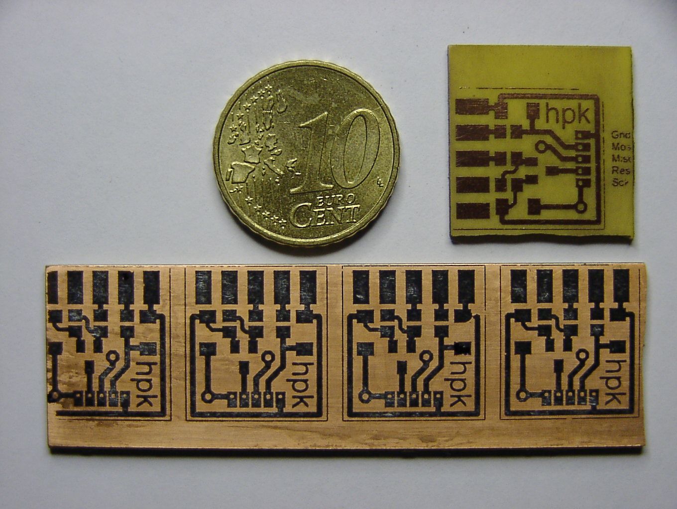

Angehängte Dateien:Hallo Männer! Hier ein Bügelergebnis: 3 Minuten aufgebügelt. Gedruckt mit Brother HL2030 auf "ICH BIN DOCH NICHT BLÖD"- Reklamepapier. Der grüne Draht ist wegen eines Layoutfehlers dran! MfG Paul

Hallo, hab mehrere kleine Platinen ca 5x10cm durchgeschoben, das größte war 160x100mm. Ich hab sie immer längs reingeschoben, oder sogar 45° gedreht, da sonst die Rollen klemmen. Wenn man sie 45° dreht, also mit einer spitze hineinschiebt, wird sie sauber ohne ruckeln mitgenommen, sonst muss man drücken, da die Rollen wegen der Dicke am Anfang sonst blockieren. Ich hab einen Spannungsteiler von VCC-10k-10k-GND durch VCC-78k-10k-GND ersetzt. Das es das Gerät woanders gibt, glaube ich kaum, da die Verpackung von Conrad ist... Zu doppelseitigen Platinen: ich selber habe da (noch) keinen Bedarf, würde das aber so machen, das beide Seiten an einem Stück Papier hängen, das in der Mitte gefaltet wird, und dann etwa so < -- von vorne über die Platine kommt. Verzerrung sollte eigentlich kein Thema sein, ausser man schiebt die Platine mehrmals durch, das geht meist schief, es bilden sich Falten im Papier. Die Motordrehzahl wird übrigens durch die Netzfrequenz bestimmt. Ich habe hier mal 2 Bilder vom Laminator, eines mit Innenansicht: http://www.received21.de/cgi-bin/received21de/over... Dort sind auch einige Platinen zu sehen die ich damit fixiert habe. Ich hab die Temperatur nochmal ein wenig nach unten korrigiert, der Toner schien mir ein wenig zu verlaufen. Nun ist das wirklich astrein deckend. Ich nehm die noch heiße Platine direkt aus dem Gerät, halte sie unter fließendes, kaltes Wasser, und rubbel dann das Papier ab. Das sind dann etwa 2min vom Drucken bis zum ätzfertigen PCB. Nochmal zum Gehäuse - es hat sich innen an einigen Stellen doch schon ein bisschen Gelb gefärbt, also das Gerät nicht unbedingt immer an lassen ;-) Gruß Dominik

Angehängte Dateien:Hier mal ein Bild des fertigen Transfers in höher Auflösung.
Datum:
Angehängte Dateien:@Paul > Hallo Männer! > Hier ein Bügelergebnis: 3 Minuten aufgebügelt. Gedruckt mit Brother > HL2030 auf "ICH BIN DOCH NICHT BLÖD"- Reklamepapier. > > Der grüne Draht ist wegen eines Layoutfehlers dran! > > MfG Paul Hallo Paul, bei solch schlechten Ergebnissen würde ich auf die Laminiermethode verzichten. Es geht besser, dabei habe ich das Optimum sicher noch nicht erreicht. Siehe meinen Beitrag (4. von oben) mit handgetastet. Hier das Ergebnis mit HPLaserjet 6L auf Reichelt-Papier und dem oben genannten Laminator (handgetastet). Die 10 Cent als Größenvergleich, die Platine rechts oben ist geätzt. Die kleine Schrift kommt noch ganz gut. Die untere lange Platine ist noch nicht geätzt, einige Papierfasern sind noch erkennbar. Die kleine Platine ist die serielle Version des PonyProg und passt in ein 9-pol D-Sub Gehäuse. @Dominik Danke für die zusätzlichen Erklärungen. MfG cdg

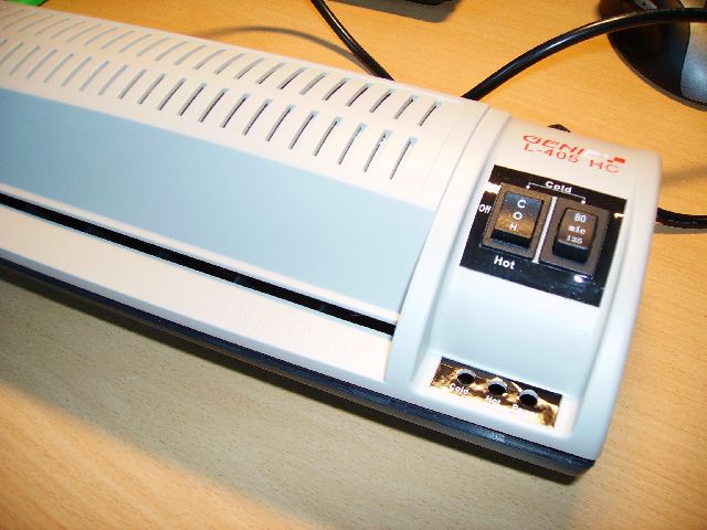

Angehängte Dateien:Hallo, angeregt durch diesen Thread habe ich meinen Laminator (Gruss an dem Berton) auch mal hervorgekramt. Die Temperatur war dafür allerdings viel zu niedrig. Da es nicht möglich war die Temperatur, die durch gekapselte Bimetallschalter geregelt wurde, anzupassen, habe ich mir eine eigene Regelung gebaut. Als Temperatursensor habe ich eine 1N4148 zweckentfremdet. Wie sich bei meinen Versuchen heraus gestellt hatte, ist deren Sperrspannung erstaunlich linear von der Temperatur abhängig. Die Spannung wird dann von dem ADC eines ATmega8 gemessen und damit die Heizung über einen Optotriac geschaltet. Die Temperatur habe ich dann langsam hochgefahren bis das Papier beim Durchlauf auf der Platine kleben geblieben ist - das war bei ca. 200°C. Das Ergebnis ist sehr gut. Das Papier lässt sich viel einfacher ablösen als mit dem Bügeleisen (den Link dazu hat Sssssss ja schon weiter oben gepostet) und selbst in den Ecken gibt es keine Probleme. Das Bild habe ich leider nicht schärfer bekommen. Sieht in echt besser aus. Beste Grüße Thomas
Datum:
Könntest du mal Posten welchen Laminator du benützt und ein Schsltplan/Srouce von deiner Regelung ? Das wäre ja was feines und man könnte eine bessere Qualität schaffen. Wie ist das den, der Laminator ist ja nicht vorgesehen für Platinen, wie lange kann man mit so ein Laminator Platinen herstellen. Denke an die Rollen und Zahnräder, durch die erhöhte Kraftwirkung.

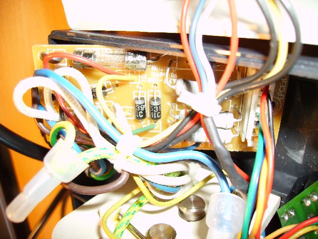

Angehängte Dateien:Ich bin einfach mal so frei und nehme dem Thomas die Arbeit ab, weil wir durch einen kleinen Zufall den selben Laminator haben :) (Grüße zurück, Thomas). Den Laminator gab es mal in bei Aldi für 19,99. Der kann heiß und kaltlaminieren. Laut Aufdruck ist das Modell L-405 HC von der Firma Generic.
Datum:
Angehängte Dateien:Die Regelung besteht hauptsächlich aus den von Thomas schon erwähnten Temperatursicherungen/Temperaturschalter. (Ich habe meinen leider noch nicht umgebaut, aber durch den Thread hier auch mal wieder drüber nachgedacht ;))

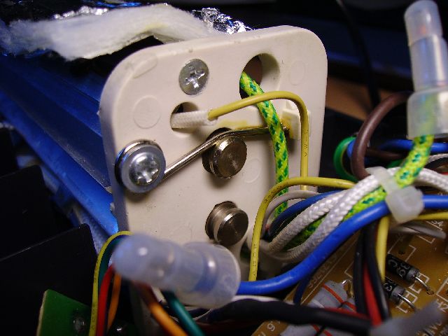

Angehängte Dateien:Hier die Temperaturschalter, die sich auf der Unterseite befinden

Angehängte Dateien:Die Rollen sollten zumindest bei unseren Laminatoren eigentlich einiges aushalten (keine Ahnung wie die Mechanik bei anderen gelößt ist). Auf dem Bild ist die Befestigung der oberen Walze zu sehen. Mittels einer Art Feder wird die auf die andere Walze gepresst.

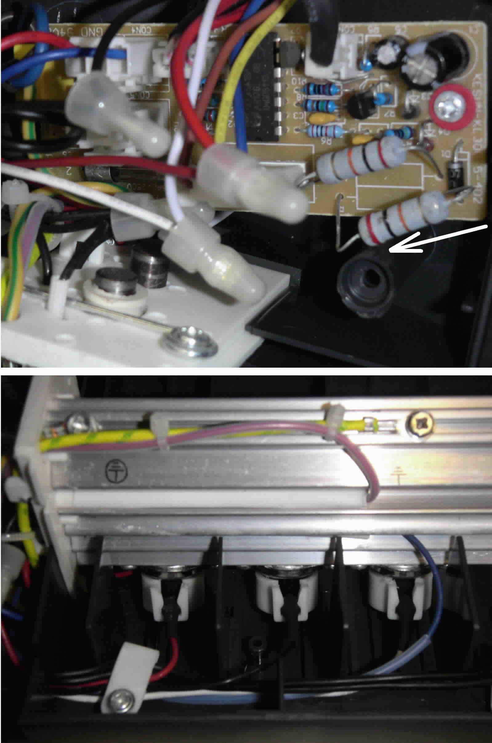

Angehängte Dateien:Anbei ein Bild der Elektronik meines ALDI Laminators. (Bis jetzt noch ohne verändernde Eingriffe) Das scheint eine andere Bauart als die weiter oben abgebildete zu sein. Nachdem das ALDI Zeugs nornalerweise weit verbreitet ist hoffe ich auf Mitstreiter, die schon mal die Platine von der Uuterseite angeschaut haben und eine Idee haben, an welchem Widerstand man da am besten das fummeln anfängt, um die Temperatur hochzujubeln. Nachdem der Laminator einen Schalter für zwei unterschiedliche Folienstärken hat und damit zwei unterscheidliche Temperaturen müsste man das ja eigentlich relativ einfach rauskriegen können. Hab nur kein Termometer mit dem ich das messen könnte. Hab aber eine temperaturgereglete Lötstation mit Digitalanzeige. Wenn ich die auf 50C einstelle und die Lötspitze an den Laminator halte müßte ich ja eigentlich die Temperatur messen können, oder?
Datum:
@Remo Ab Mittwoch gibt es bei ALDI Nord wieder einen Laminator. Könntest du mal ein Bild vom kompl. Gerät machen, oder mal beim ALDI-Angebot (w w w. a l d i . d e) schauen, ob es das gleiche ist ? Was steht auf dem IC drauf ? Sieht gut aus, scheint alles drin zu sein was eine Reglung braucht. Gruss cdg

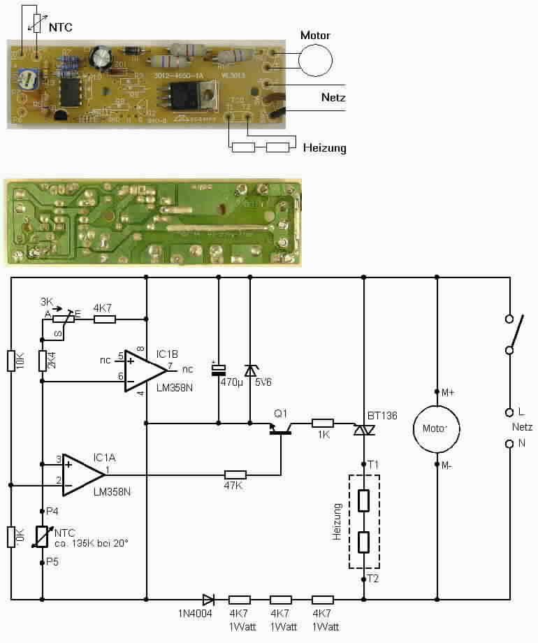

Angehängte Dateien:Das IC ist ein vierfach OP, LM324. Anbei ein Bild vom Scanner. Auf dem Boden ist ein Typenschild: Laminator/XII/29/2004 monolith GmbH D-41468 Neuss .... Baujahr: 11/2004
Datum:
Angehängte Dateien:Hallo Remo, danke für das Bild und den LM324. Dein Gerät sieht so aus, wie das von ALDI (Verkauf ab Mittwoch) Preis 15,99 Euro. Die Farbe (dein Bild grau oder silbern, ALDI Abbildung weiss + schwarz) ist ggf. anders (unwichtig), die Knöpfe und Schalter und der Rest ist erstaunlich ähnlich. Da werde ich doch erst diesen kaufen, reingucken und mal sehen. Sollte der Umbau nicht praktikabel sein (wüsste nicht warum), bleibt immer noch der Gang nach Conrad. Mittwoch oder Donnerstag gibt es dann mehr von mir. Habe schnell noch das Bild angehangen. MfG cdg

Angehängte Dateien:Hallo zusammen, habe den ALDI Laminator aus dem heutigen Angebot gekauft und zerlegt. Leider scheint er nicht für den Umbau der Temperaturregelung geeignet und ist elektrisch nicht identisch mit "Remo's" siehe seine Bilder. Ich habe mal Bilder angefertigt: 1. Das IC ist ein HEF4541 = CD4541 = programmierbarer Zeitgeber. 2. Es gibt kein Stellglied (Triac o.ä.) 3. Wenn alle Geräte so schlampig montiert sind, wie meines, dann gibt es Ärger. Siehe Pfeil im oberen Bild. Der 1..2 Watt Widerstand liegt direkt am Platikbolzen an und dürfte für unangenehme Gerüche oder Schlimmerem sorgen. 4. Im unteren Bild sind drei Temp.Schalter zu sehen (also feste Werte). Fazit: Das Zeitgeber-IC sagt wohl nur nach einer (vom Wahlschalter gegebenen) Zeit per LED "Gerät ist betriebsbereit. In Wirklichkeit wird die Endtemperatur jedoch in Abhängigkeit einer weiteren Schalterebene die die (Bimetall) Temp.Schalter umschaltet, vorgegeben. Umbau in Richtung höhere Temperatur ist somit nur durch Austausch dieser Schalter mööglich. Aus diesem Grund werde ich das Schaltbild nicht aufnehmen, da es keinem hilft. Weitere Aussichten: 1. Gerät zurück nach ALDI 2. Den Laminator vom grossen "C" kaufen, denn der wurde ja erfolgreich von Doninik umgebaut. Schade der ist ca. 10 Euro teurer, aber es muss wohl sein. Danach berichte ich wieder und werde ggf. die Schaltung posten. Grüsse cdg
Datum:
/* 3. Wenn alle Geräte so schlampig montiert sind, wie meines, dann gibt es Ärger. Siehe Pfeil im oberen Bild. Der 1..2 Watt Widerstand liegt direkt am Platikbolzen an und dürfte für unangenehme Gerüche oder Schlimmerem sorgen. */ Somit ist klar, warum die Geräte so billig sind.

Angehängte Dateien:@Dominik "Ich hab einen Spannungsteiler von VCC-10k-10k-GND durch VCC-78k-10k-GND ersetzt." Da hast du die U/2 erwischt, links in meinem Schaltbild. Macht aber nichts, da die andere Hälfte des LM hier unbeschaltet ist. Auf der Platine sind allerdings Löcher für weitere Bauteile und einen zweiten NTC (zweiter Temp.Bereich) vorhanden. Für die Nachbauer anliegend das Schaltbild und die Platine von oben und unten. MfG cdg
Datum:
Hallo, ist mir schon klar, es wird nur eine Hälfte vom OP benutzt. Man kann allerdings die Spannung über dem NTC nicht beliebig raufziehen, daher finde ich die sauberste Methode ist hier die Referenzspannung an Pin 2 herabzusetzen. Gruß Dominik

Hallo Dominik, am Komparator, Pin2 des LM358, liegt 2,8 Volt. Wenn der NTC den Wert der Reihenschaltung von 2K4, 4K7 und dem Trimmpoti (steht bei mir auf Null Ohm) erreicht also ca. 7,1K dann ist die Temp. erreicht. Um höhere Temperatur = NTC wird niederohmiger zu erreichen, werde ich versuchsweise den 2K4 oder 4K7 durch ein (Trimm-) Poti ersetzen oder dies parallel schalten. Leider besitzt das Gerät keine Temperaturanzeige, laut Bedienungsanleitung "Warten Sie ca. 5 Minuten...und die Anzeige -READY- an der Oberseite erscheint". Hat dein Gerät diese Anzeige ? Evtl. war das mal die andere Hälfte des LM358. MfG cdg

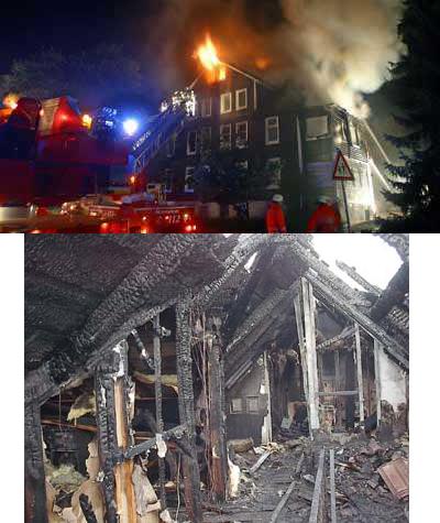

Hi! noch ein paar Infos zum Aldi Laminator: Passt bloss auf ! Beim ersten mal aufschrauben hab ich ein blankes rotes Kabel entdeckt. Jetzt gerade kam mir ein weiteres schwarzes Kabel entgegen dass nicht richtig eingeklemmt war in diesen komischen verbindern. Hab versucht die Schaltung am Heizelement zu verstehen. Sieht schlecht aus, dort sind zwei 190°C Temperatursicherungen eingebaut. Ist also nix mit auf 210°C hochregeln. Okok man könnte die überbrücken, das ist mir aber zu riskant da ich das Ding auch noch als normalen Laminator einsetzen wollte ;)

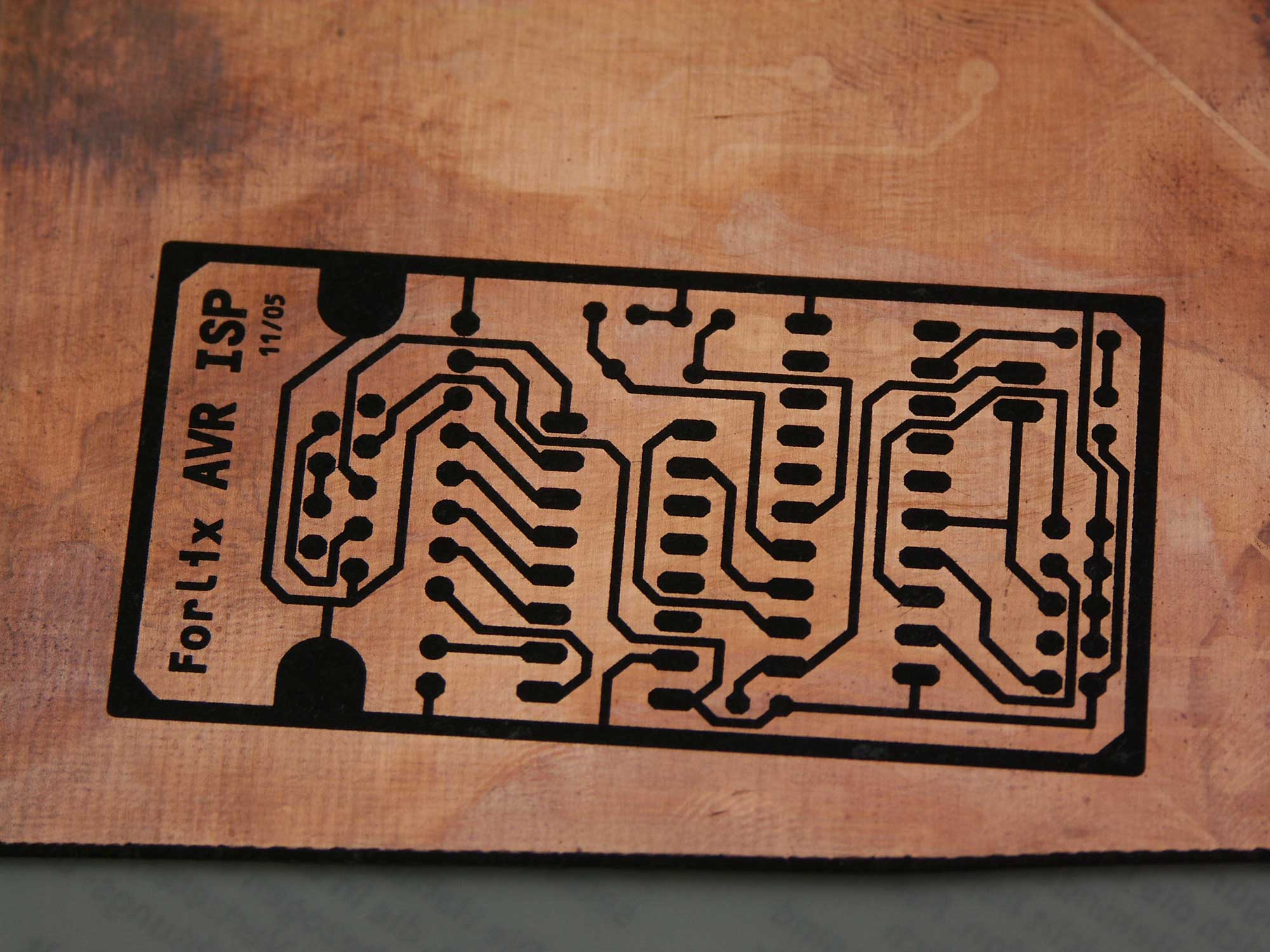

Hier eine kleine Bilderserie von meiner gerade fertig gestellten Schaltung: Layout auf PCB gedruckt: http://www.received21.de/cgi-bin/received21de/imag... Geätzt diesmal mit Natriumpersulfat, gebohrt und zugesägt: http://www.received21.de/cgi-bin/received21de/imag... http://www.received21.de/cgi-bin/received21de/imag... Bestückungsdruck, etwas verschoben aber erfüllt den Zweck: http://www.received21.de/cgi-bin/received21de/imag... Fertige Schaltung: http://www.received21.de/cgi-bin/received21de/imag... http://www.received21.de/cgi-bin/received21de/imag... Der rote Draht war geplant :-) Es handelt sich übrigens um einen Stereo-Mikrofonverstärker, die Tonqualität ist ausgezeichnet. Hier noch ein Farben-Test auf der Bestückungsseite: http://www.received21.de/cgi-bin/received21de/imag... Die Farben sind nicht so gut sichtbar, sie scheinen leicht transparent zu sein und brauchen wohl den weißen Untergrund von Papier. Ausserdem haben sie den Reichelt-Text in sich aufgenommen, ich habs nicht abbekommen. Beim Schwarzen sieht man das ja nicht. Gruß Dominik, schon die nächsten PCBs planend :-)
Datum:
sieht doch sehr gut aus! Ich glaube ich muß mir auch mal nen Farblaser zulegen. Das mit dem Papier bekommt man sicherlich irgendwie in den Griff. Bei meinem SW-Laser klappt es auch, wenn ich auf die leeren DIN-A4 Zweckform Seiten drucke, auf denen mal Aufkleber waren. Vielleicht kannst du das ja bei dir auch mal testen.

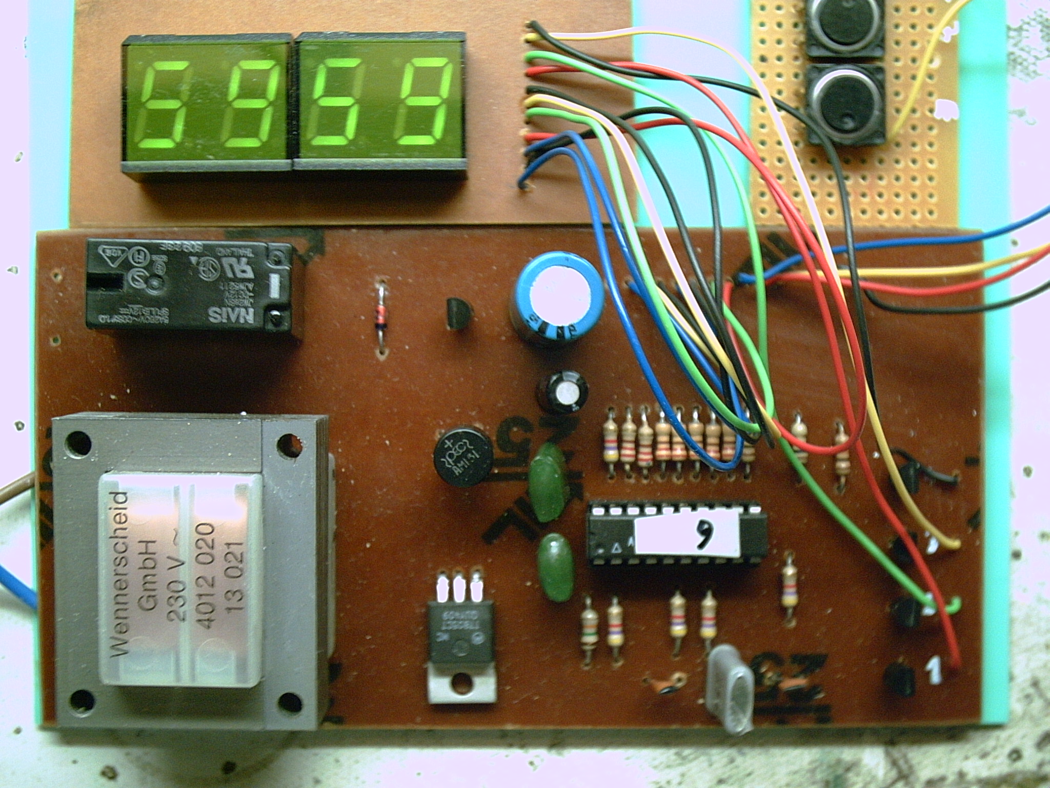

Meiner ist zum glück doch nicht Kaputt.*puh* Sah nur so aus. Bin grad am Timer bauen fuer Automatikvorschub.
Datum:
Nicht mit Hitze- mach's mit Timer sonst ist die Kiste bald im Eimer! Mach den Vorschub nicht zu sacht, sonst dauert es die halbe Nacht. STUSS jetzt mit dem LÖTZINN! MfG Paul

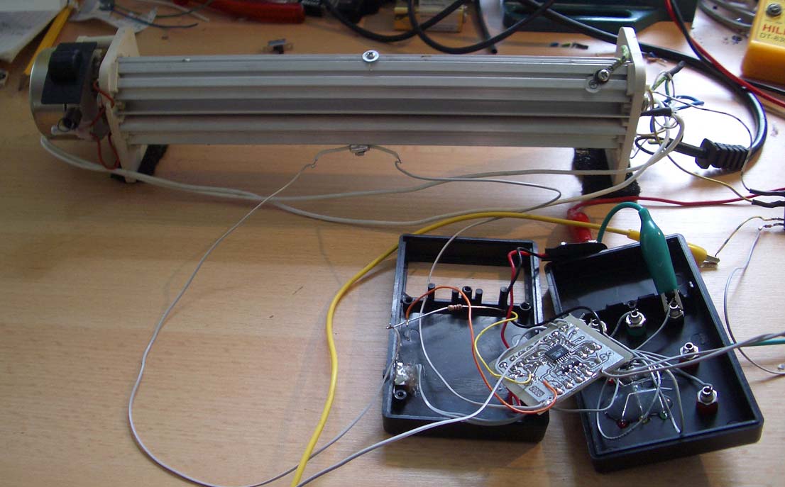

Angehängte Dateien:Hallo, ich habe meinen Laminator auch umgebaut. Leider ging das komplett schief. Was passiert ist, seht ihr auf den Bildern. Bin echt sauer!

Datum:
Angehängte Dateien:Hier ist meine Laufende Schaltung mit Software. Die Ergebnisse sind mit einmal druchlaufen auf Lidl Papier föllig in Ordnung, Wichtig ist das die Platine Absolut Fett frei ist. !!! Achtung die Platine wird mit 240V betrieben, auf das Richtige Gehäuse Achten !!! Das Gehäuse habe ich hinten an den Laminator geschraubt. Und die Kabel intern Verlegt. Auch hier auf den Schutzachten! Viel Spass damit Gruss Sven Günther

Hat schon jemand Erfahrungen im Umbau von dem "neusten" Aldi Laminator gesammelt? Ich wollt mich mal am Wochenende hinsetzen und mir das Ding genauer anschauen. Allerdings braucht man ja nicht das Rad neu zu erfinden, wenn jemand sich über den Lami schon Gedanken gemacht hat. Viele Grüße und Danke, Sascha
Datum:
Der "neueste" Aldi-Laminator (KL 380) hat zwei NTCs und Komparatoren, die die Heizung schalten. Beide Komparatoren erhalten aber ihre Referenz aus dem gleichen Spannungsteiler. R17/R19 sind alternativ in diesen Teiler geschaltet (80/125μ-Umschaltung). An dieser Stelle werde ich mit dem Umbau ansetzten, sobald ich die Thermosicherungen (befinden sich in weissen Silikonschläuchen im Aluprofil) getauscht habe. Gruß, Enrik
Datum:
@ Enrik Schraub die Sicherungen ab und lass sie in der Luft hängen, mit dem Temp Sensor gleich. Mit DMM Temp Sensor überwachen(notfalls ausstecken), und testdurchläufe machen. Mein Rexel Laminierer lief ohne Thermostat mit max. 200Grad. Mit HP LJ5 und Verbatimtoner war der LAM noch zu kalt, bzw zu schnell. Nach 5-6 mal durchlaufen haftete das papier einwenig. Hab dann alles wieder angeschraubt, jetzt ist es ein normaler Laminierer.
Datum:
Ich habe mir auch gerade den Aldi-Laminator KL 380 gekauft und ein bisschen damit getestet. Das Gerät kommt ohne Modifikationen auf etwa 150-160°C an den Rollen. Weiter gibt es einen Entkoppelungsmechanismus, der den Motor von den Rollen trennt. Ich habe damit mal eine "mechanische PWM" mit Tastverhältnis von ungefähr 1/4 und periode so zwischen 1 und 2 sec. Damit haftet mein ebay-Toner aus dem Laserjet 4MV bombenfest auf der gereinigten Platine, und das wohlgemerkt bis jetzt ohne jegliche Modifikation. Leider druckt der alte LJ nicht mehr so toll aber der Toner haftet einfach super. Ich glaube, das wird eine echte Alternative zum Fotoverfahren. Mal schauen, ob ich noch einen NE555 und einen Triac finde. Eine elektronische Steuerung ist ja dann doch komfortabler ;)
Datum:
das klingt sehr interessant... ich hab mir vor 4 wochen oder so nen laminierer bei aldi gekauft... tronertransfer hab ich bisher klassisch mit bügeleisen gemacht...funktionierte einwandfrei. wie messt ihr die temperatur der rollen einigermassen zuverlässig? hat die platine einfach so dazwischen gepasst? drucker bei mir ist ein LJ 4050 mit originaltoner. gruß fabian
Datum:

Datum:
Meine Erfahrungen zum Aldi-Laminierer KL380 09/2006 - Thermosicherung schmilzt bei 190°C (Toner schmilzt bei ca. 180°C -> also kein wirkliches Problem) - Laminator fängt bei ca. 200°C an zu gasen (stinken + rauchen :-)) - NTC1 steuert die Solltemperatur der Walzen - NTC2 steuert die max. Temperatur der Heizung Modifikationen: - NTC1 abziehen -> R=oo - zu NTC2 einen 650Ohm Widerstand in Reihe geschaltet Resultat: - Temperatur an Walzen stellt sich bei ca. 175°C ein (Schalterstellung 125) - Temperatur bei Schalterstellung 80: ca. 150°C - Temperatur bei Schalterstellung kalt: ca. 35°C Ergebnisse mit Direkttonermethode: - gedruckt mit HP LJ4 auf Reicheltpapier - Platine mit Azeton gereinigt und 20Sekunden angeätzt (angerauht) - Platine mit Layout 4-5x durch den Laminierer geschoben (als Anheizzeit dem Laminierer ca. 5 Minuten gelassen) - Platine mit warmen Spüliwasser und leichtem Rubbeln vom Reicheltpapier befreit - geätzt - Druckerschwärze mit Azeton entfernt - Platine mit Spühlack (für Platinen) überzogen -> Resultat: 1a Ergebnis (keine Löcher, keine Unterätzungen) Gestestet mit dem AVR910-Projekt von http://www.mikrocontroller-projekte.de (um einen Eindruck vom Layout zu bekommen) ... sogar die Schrift der Platine hats geschafft :-) Resumé: für mich ein sehr schneller Weg um zu Prototyp-Platinen zu kommen
Datum:

Datum:
Angehängte Dateien:Poste noch ein Bild der Platine. Geätzt mit Natriumpersulfat in einer Glas-Wanne und mit Seno Glanzzinn verzinnt. Die Löcher von denen ich sprach, sind links oben vor allem zu sehen. Man beachte den DRAM-Chip (von einem 30poligen Modul), dort gehen zwischen den Beinchen je noch eine weitere Leiterbahn durch. Die zwei Kupferlackdrähte beim MAX232 sind auf einen Layout-Fehler zurückzuführen, habe RX und TX vertauscht :( Was es wird, verrate ich noch nicht. Erst, wenns fertig ist :)
Datum:
Angehängte Dateien:dasselbe Bild nochmal in kleiner
Datum:
Christoph, hast du das mit deinem alten Conrad Lami gemacht oder mit einem anderen ? Welcher ? Bitte mehr Details. Schaut richtig gut aus ! Heiko, hast du den Reichelt Eco Lami bzgl. Temp. oder Zeit manipuliert ? Gruß, Thomas
Datum:
Die abgebildete Platine habe ich mit dem alten Conrad-Laminator gemacht. Die Walzentemperatur betrug 190°C, ich habe nur einen Durchlauf gebraucht. Die Motor-Geschwindigkeit war auch langsamer als Normal. Das war wichtig, weil schon beim zweiten Durchlauf (mit geringerer Temp.) hats den Toner an den krassesten Stellen beim DRAM-Chip 10mil Bahn /10mil Abstand zu den PADs zusammengewaltzt. Als Drucker habe ich den HP Laserjet 4000 verwendet, Tonerdichte auf 4 gestellt (Skala von 1 .. 5, Standard 3), Druckeinstellungen für Normalpapier. Papier aus dem Reichelt-Katalog. Das Laminator hats aber leider nicht überlebt. Wenn ich diese Platine endlich mal fertig programmiert habe (Firmware!) dann werde ich ggf. den neuen -- noch erhältlichen -- Conrad-Laminator modden. Zu den Masseflächen: Da liegt eben ein für alle Laserdrucker prinzipbedingtes Problem vor. Bei meinen Druckern (beide von HP) ist der in Durchlaufrichtung gesehene Anfang der geschwärzten Fläche noch richtig satt, danach lässt er nach. Wie oben schon geschrieben kann man das Problem mit dem Gitter umgehen. Mit den richtigen Parametern des Gitters kann man auch da ne Menge Säure sparen. - cl
Datum:
Thomas, nein, überhaupt nicht manipuliert (nur einmal geöffnet, um zu schauen, wie der von innen aussieht - die LED wird über Bimetallschalter angesteuert, ist also keine Timer-Lösung wie bei Conrad) Dafür eben 15x durchgeschoben. Habe jetzt eine Schaltung entworfen, die den Motor entsprechend takten soll (das übliche: Kondensatornetzteil, NE555, Triac) - mal sehen, was das wird, im Moment warte ich mal wieder auf Reichelt bzw. DHL... MfG, HeRo
Datum:

Datum:
Ich habe gerade den pavo Ecomaster von Reichelt modifiziert. Das Gerät sieht aus als ob es in den tiefsten tiefen der Mandschurei gefertigt worden ist. "Zhao-qing-long-tou Electronic & Electrifty" steht auf dem Synchronmotor. Bei höheren Temperaturen fängt es an wie eine chinesische Müllverbrennungsanlage zu reichen. Die Ursache sind Verunreinigungen in Isolationmaterial der Heizwendeln. Nach Zweistündigen ausheizen im Freien hat sich das etwas gelegt. Bei 170°C fängt die Abdeckung an zu schmelzen. Die Halterahmen halten mindestens 200°C aus. Höhere Temperaturen habe ich nicht getestet. Ich verwende das gerät bei 125°C mit getaktetem Antrieb und erhalte eine gute anhaftung. Mechanisch verkraftet das Gerät anscheinend 1,5mmm Material obwohl sich die Rollen reichlich biegen. Wie lange, das wird sich noch zeigen. Die Regelelektronik habe ich aus einem quad OP TL084 und ein paar teilen aus der grabbelkiste aufgebaut. Mein Sensor ist eine BY229 Diode die ich auf dem unteren Heizelement befestigt habe. Das ganze Regelt auf 2°C genau. @sami: Die Rollen sind oben und unten beheizt. Die Metallteile sind nicht geerdet, sind aber zumindest gegen Netzpotential isoliert. Ich konnte Erdungen anbringen ohne das der FI auslöst.

Angehängte Dateien:Ja, der Laminator heizt beide Rollen. Ich habe heute nochmal ein wenig herumprobiert - einen anderen Druckertreiber, der etwas mehr Toner auf das Papier zu bringen scheint, endlich genug Ätzmittel (danke an Reichelt, die zwei Tage nach der Originalsendung schon eine Ersatzsendung auf den Weg bringen, weil DHL das Original verschlurt hat) und es funktioniert fast perfekt - siehe Anhang, selbst die 6mil-Spirale hat Durchgang. Den Schaltplan zur Dimmung hänge ich an das nächste Posting... MfG, Heiko

Angehängte Dateien:Hab die Laminator+Toner Methode auch mal probiert. Funktioniert wirklich :) Finde den Fehler! Hab am Anfang gleich mal probiert, das Papier runterzuziehen. Bin dann aber doch auf Seifenlauge gewechselt. Jetzt fehlt zwar ein Stück von einer Leiterbahn, aber für was gibts denn nen Draht. mfg W.K.
Datum:

Angehängte Dateien:Hier ist mal ein Foto einer Platine mit Bügeleisen (Stufe **). Der Rand ist ein wenig schmutzig, da ich vorher schon 3-4 Versuche mit der Platine gemacht habe.Aber bis auf ein paar kleine Löcher im GND-Bereich und ein paar unsauberen Lötaugen doch schon recht brauchbar. Gedruckt übrigens mit HP Laserjet 1020 auf dem guten "Spiegel"-Papier. Aber auf die Frage zurückzukommen : Wie siehts denn jetzt mit dem Lammi von big "C" aus ? Hat jemand schon konkrete Erfahrungen damit gemacht (Umbau möglich ja/nein? Aufwand?) Laminierte Grüsse Lutjanus

Angehängte Dateien:Hallo Laminierfreunde, ich hab heute mal meinen Laminator (Liedl oder Norma, schimpft sich Profi Laminator,360W) umgebaut. Gereglet war dieser mit 2 mechanischen Festtemperaturregler 95°C für 80Mic 110°C für 100-125Mic Temperaturbegrenzer schaltet bei 145° ab und 54° wieder ein und eine Temperatursicherung 192° Nachersten Versuchen stellte ich fest,daß die Temperatur wohl zu niedrig ist. Also hab ich die Regelungen rausgeschmissen und durch ein Backofentermostat ersetzt.Nach Versuch hab ich noch die Temperatur- sicherung gegen eine 240° Sicherung ersetzt. Ich meß die Teperatur mit NiCr-Ni element. Eingestellt auf 200° WALZENtemperatur. Nach ersten Durchlauf löste sich das Papier gleich wieder. Ich hab dann die Platine ohne Papier 3 mal durchgelassen (Heisssss) nach 1. Durchlauf 52° nach 2. Durchlauf in die 60° nach 3. Durchlauf ca 73° Papier drauf ... und durch! Das Ergebnis siehe Anhang. Ich hab fürs erste zu stark gerubbelt,da sind ein paar striche mit weg:-( Nicht wundern,daß ich einen Schaltplan statt Layout drauf hab. Hatte grade keinen parat ;-) Es geht ja nur ums Prinzip. O! Ich seh grade die obere Abdeckung hat sich total verzogen,naja da kommt ein Lochblech drauf! nette Grüße und.. viieeel Erfolg Andi
Datum:

Angehängte Dateien:Hallo Zusammen, hab mir gadacht, dass es vielleicht den ein oder anderen interessiert. Hab mir den Pavo Eco von Reichelt gekauft (der Günstigste) ihn aufgeschraubt und festgestellt, dass keine extra Schlatung mit Timer etc. vorhanden ist. Alles läuft an 230V und mit einem Bimetallschalter wird die Temperatur geregelt. Der Motor läuft mit 5/6 r/min und entspechender Übersetzung. Die Rollen sind aus irgendeinem weichen Kunststoff, sodass die Platinen ohne Probleme durchgehn. Hab in Anlehnung an Thomas P's Schaltung auch eine Schaltung mit Optokoppler und AVR gebaut die das Ganze nun steuert. Die Hitzesicherung war mit Stoff umhüllt in der unteren Schiene des Laminators untergebracht welche ich prima durch einen Temperatursensor ersetzen konnte. Leider ist bei 200 - 210°C auch Ende mit der Temperatur, denn mehr bringt die Heizung nicht. Die Kunststoffhalterungen der Rollen scheinen die hohen Temperaturen jedoch gut zu vertragen. Das angehängte Bild (ja die Qualtität ist nicht besonders) zeigt meine erste Platine mit dem Gerät. Einmal durchgeschoben, mit HP Laserjet 4000 und Billigtoner gedruckt, mit Natriumpersulfat geätzt. Achso und die Platine vorher mit der blauen Seite von so nem Faber Radierer angeraut, da ich keine Stahlwolle zur Hand hatte. (Das soll keine Werbung sein, ich bin Student und habe mit Reichelt nicht das geringste zu tun. Es soll nur den Leuten die vielleicht überlegen sich einen Laminator zu kaufen die Entscheidung erleichtern.) Gruß Flo PS: Wenn gewünscht kann ich auch Bilder vom Laminator hochladen.
Datum:

Angehängte Dateien:Ich hatte mal wieder ein bisschen Zeit und habe den Conrad-Laminator ein wenig ausgemessen. Mit der Heizleistung scheint er keine Probleme zu haben, denn die 430Watt reichen allemal. Im Anhang habe ich einen Chart angehängt, Heizleistung gegen erreichte Temperatur. Die Heizleistung ist in Einheiten des Duty-Cycles aufgetragen, d.h. die wirkliche Heizleistung beträgt dc/256*430W, wobei dc der Duty Cycle auf x-Achse ist. Bei ca. 195°C ist eine leichte Rauchentwicklung festzustellen, höher gehe ich auf keinen Fall, um meine Gesundheit (und auch den Laminator) nicht zu gefährden. @pavo eco: Der LJ4000 scheint mir jeden Fall ein geeigneter Drucker fürs Laminieren. Die Platine im Post Beitrag "Re: Modifizierter Laminator - 1A Ergebnis" habe ich auch mit dem LJ4000 (Original Toner) und Reichelt-Papier hergestellt, dabei habe ich jedoch nicht einmal die höchste Tonerdiche verwendet, da es bei dem DRAM-Speicherchip Pins im 50mil (1.27mm) Abstand gibt, zwischen denen jeweils noch eine Leiterbahn durchgeht. - cl

Angehängte Dateien:Habe heute den zweiten Versuch gestartet. Diesmal mit einer leicht aufgerauten Kupferauflage. Das Ergebnis ist etwas besser als der erste Versuch, aber ganz bin ich noch nicht überzeugt :). Leider gibt's im Moment kein Ätzmittel...

Angehängte Dateien:Ich habs ertstmal ohne Lager probiert, nur passende Löcher in 3 mm Alu und Grafit hinein zur Schmierung. Macht ja nicht viele Umdrehungen unter Last. Auch den Antrieb umzubauen ist mir zu viel aufwand. So sieht er aus ;-) Grüße Jörg

Angehängte Dateien:Hallo, Ich habe mir auch den neuen Conrad Lamminator zugelegt und habe aus den ganzen einzelenen Schaltungen eine gebaut. Allerdings ist das noch alles Theorie. Die Tage wollte ich die Bauteile bestellen und die Leiterplatte anfertigen. Temperaturregelung: da die gängigen NTC´s nur Temperaturen bis 150°C vertagen, habe ich mich für die verwendung des PTC KYT-84-130 entschieden. Dieser ist preiswert, überall zu bersogen und ist bis 300°C spezifiziert. Ich muss die wiederstandswerte für die Temeraturregelung noch bestimmen. Motorsteuerung: Die Taktzeiten für den Motor will ich mit dem Timer "NE555" regeln. Bei den vorhandenen werten sollte aus dem Timer eine Impulspause von ca. 0,522 sekunden und eine Impulsdauer von ca. 2,662 sekunden ergeben. Um die werte umzudrehen verwende ich den Operationsverstärker "LM358" als Inverter, da dieser sowieso vohanden ist. Daraus folgt : Der Motor sollte eine Impulsdauer von ca. 0,552s und eine Impulspause von ca. 2,622s haben. Als Leistungsschalter habe ich Solid-State-Relais von Sharp vorgeshen, das hat den Vorteil das weniger Bauteile Benötigt werden und durch den integrierten Nullspannungsschalter wenig Störungen auftreten. Habe die Schaltung mal angehängt vieleicht enteckt ja noch jemand einen Fehler. Gruß Gonze
Datum:
Angehängte Dateien:Ich habe noch eine kleinigkeit in der Schaltung geändert, sodass der Motor beim einschalten von "S1" sofort anfängt zu arbeiten. Gruß Gonze

Nein, der NE und der LM liegen nicht an 230V, sondern an ca. 5V Gleichspannung, die aber galvanisch NICHT vom Netz getrennt sind. Dazu verwendet der Autor den Blindstrom durch C9, der dann durch D3 gleichgerichtet und mit D1/C5 auf ca.5,6V stabilisiert wird. Sowas ist durchaus gängige Praxis, aber man muss sich ABSOLUT darüber im Klaren sein, dass JEDES Bauteil nun Netzpotential führen kann, auch z.B. Potis und Schalter, die vielleicht nicht ausreichend dafür isoliert sind. Jochen Müller PS: @Autor: R14 schreibt sich ohne "ie" = "Widerstand" ;-)

Angehängte Dateien:Hallo, Ich habe die Schaltung erfolgreich getestet. Für alle diejenigen die schon mal mit dem Basteln beginnen wollen, habe ich noch mal die aktuellste Version meiner Schaltung angehängt. Wichtig ist das die Werte genau eingehalten werden, da es sonst passieren kann, daß die Spannung zusammenbricht. Die PWR LED?s müssen LOW-Current LED?s sein; die roten LED?s dürfen nicht durch eine andere Farbe ersetzt werden, ansonsten streikt die Schaltung, weil zu viel Strom verbaucht wird. Bei der ZD5V6 hadelt es sich um einen 1Watt Typ. Bei einer Heiztemperatur von 170° bekomme ich immer noch 1A Ergebnisse, allerdings sollte man die Federn ein wenig kürzen da sich sonst der Motor manchmal etwas schwer tut. ----------------------------------------- Hier schon mal einen Teil meiner Doku der Rest wird nachgereicht: Die Schaltung besteht im wesentlichen aus den Blöcken Kondensatornetzteil, Temperaturregelung, Motorsteuerung und der Leistungsstufe. Als Widerstände kommen vorzugsweise Metallfilmausführungen in Frage, da diese geringere Toleranzen aufweisen und sich die Werte bei Temperaturänderungen, - die wir im Laminator ja zur Genüge haben - nicht so stark verändern. Kondensatornetzteil =================== Die Spannungsversorgung der Schaltung wird wegen des geringen Platzbedarfs über ein Kondensatornetzteil hergestellt. Es besteht aus R13, R14, C9 sowie D1 und D3. Der Kondensator C5 dient zur Glättung der Spannung und versorgt die Schaltung während einer Halbwelle mit Strom. Der Nachteil einer solchen Lösung ist, daß an der gesamten Schaltung Netzspannung anliegt und somit bei unsachgemäßen Umgang Lebensgefahr besteht. Daher sollte eine Schaltung mit Kondensatornetzteil nur von erfahrenen Fachleuten unter Verwendung eines Trenntrafos überprüft werden. Für Testzwecke kann man die Schaltung auch mit einer niedrigen Wechselspannung (ca. 12V) aus einem Trafo versorgen. Diese muss dann zwischen R13 und R14,sowie an Pad 8 eingespeist werden. Allerdings kann damit die Funktion der Leistungsstufen nicht getestet werden. Die Leistungsfähigkeit eines Kondensatornetzteils wird im wesentlichen durch den Kondensator und die Zenerdiode bestimmt. Da ein Kondensatornetzteil nur geringe Ströme liefern kann, ist darauf zu achten, das nur die genannten Bauteile verwendet werden, da ansonsten die Spannung zusammenbrechen kann und damit die Schaltung instabil wird, oder erst gar nicht funktioniert. Insbesondere dürfen als Kontroll-LED's nur Low-Current Versionen eingesetzt werden. Mit 2 normalen LED's funktioniert die Schaltung bereits nicht mehr zuverlässig, da der Stromverbrauch um mindestens 10 mA (und damit um ca. 20%) ansteigt. Weitere Informationen sowie Berechungsgrundlagen findet man z.B. hier: http://www.elektronik-kompendium.de/public/schaere... Vereinfacht errechnet sich die Kapazität des Kondensators nach dieser Formel: C = 3180 / ( Uac / Iac ) (C in µF, Uac in V und Iac in A) Temperaturregelung ================== Der zweite Teil der Schaltung besteht aus der Temperaturregelung, die rund um das IC 2B, einem LM358 Operationsverstärker aufgebaut ist. Hintergründe zur Funktion eines OpAmp's gibt es ebenfalls bei 'dasElko' http://www.elektronik-kompendium.de/sites/bau/0209092.htm. Vereinfacht gesagt handelt es sich um einen Verstärker, der die Differenz zwischen seinem invertierten (-) und seinem nicht invertierten (-) Eingang mit einem extrem hohen Faktor verstärkt. Entgegen vieler anderer Schaltungen, die mit einem NTC aufgebaut sind, wird hier ein PTC vom Typ KTY84-130 verwendet. Ein PTC weist im kalten Zustand einen niedrigen Widerstand auf. Er vergößert sich mit steigender Temperatur. Der verwendete PTC ist preiswert, leicht zu beschaffen und besonders wichtig, bis zu einer Temperatur von 300 Grad Celsius spezifiziert. Damit sind auch nach längerem Betrieb keine Probleme mit dem PTC zu erwarten. Mit Hilfe der Widerstände R8 und R9 wird der invertierte (-) Eingang des OpAmp's mit der halben Versorgungsspannung versorgt. Wenn der Schalter für den Heizbetrieb (S2) geöffnet ist, wird der nicht invertierte (+) Eingang über die Widerstände R4 und R7 auf Masse gezogen, so daß der Ausgang des OpAmp's ebenfalls sicher auf Masse liegt. Wird der Schalter geschlossen, so steigt die Spannung am nicht invertierten (+) Eingang an, da jetzt ein Strom durch den PTC und R10 sowie R7 und R4 fließt. Damit springt der Ausgang des OpAmp's schlagartig auf high und die Heizung wird angesteuert. Bedingt durch das Verhalten des PTC's sinkt die Spannung am Eingang des (+) OpAmp's mit steigender Temperatur. Wenn die Spannung am nicht invertierten (+) Eingang unter die Spannung am invertierten (-) Eingang sinkt, schaltet der OpAmp seinen Ausgang wegen der hohen Differenzverstärkung schlagartig um. Die Heizung ist aus. Mit Hilfe der Trimmers R7 kann die gewünschte Schalttemperatur in gewissen Grenzen eingestellt werden. Motorsteuerung ============== Die Motorsteuerung ist als astabiler Multivibrator mit einem NE555 aufgebaut. http://www.elektronik-kompendium.de/sites/slt/0310131.htm Die Impulsdauer ti entspricht der Ladezeit des Kondensators C1 über die Widerstände R1 und R2. Die Impulspause tp entspricht der Entladezeit des Kondensators C1 über den Widerstand R2. Mit Kondensator C2 wird lediglich die Schwingneigung der Schaltung unterdrückt. ti = 0,69 * ( R1 + R2 ) * C1 = 0,69 x ( 180KOhm + 80KOhm ) x 0,01F = 1,794s tp = 0,69 R2 C1 = 0,69 x 80KOhm x 0,01F = 0,552s Aus der Formel kann man schnell erkennen, daß die Impulsdauer niemals kleiner als die Pausendauer werden kann. Schließlich ist R1 + R2 immer größer als R2. Wir möchten für unseren Anwendungsfall aber genau das Gegenteil erreichen. Der Motor soll nur kurz laufen soll, um dann eine längere Zeit zu verharren. Das Ausgangssignal des Timers invertieren wir kurzerhand, indem wir den brach liegenden Teil des OpAmps nutzen. Dei Funktion gleicht der bereits in der Temperaturregelung beschriebenen. Allerdings muss hier der invertierte (-) und der nicht invertierte (+) Eingang quasi vertausch werden, um die Invertierung zu erreichen. Während der Tests hat sich herausgestellt, das es schön wäre, wenn der Motor die Leiterplatte auch mit normaler Geschwindigkeit transportieren kann. Da aber kein Raum für einen zusätzlichen Schalter vorhanden war, musste eine andere Lösung her. Diese wurde mit Hilfe von S2 und R5 realisiert. Wenn der Schalter S2 geöffnet ist, zieht R5 den Eingang des OpAmp's auf Masse, so daß dieser durchschaltet und den Motor dauerhaft ansteuert. Der Timer wird während dieser Zeit nicht mit Spannung versorgt, so daß er auch keine Impulse generiert werden. Erst wenn die Heizung mit S2 eingeschaltet wird, erhält der Timer seine Betriebsspannung und der Motor läuft im Taktbetrieb. Wenn eine längere Pause gewünscht wird, kann R1 vergrößert werden. Er sollte aber nicht zu groß gewählt werden, da es dann vorkommen kann, daß die Schaltung nicht sauber anläuft. Wir hatten mit einem Wert von 330K Probleme. Leistungsstufe ============== Die Leistungsstufen wurden mit Solid State Relais der Firma Sharp realsiert. Diese sind im Vergleich zu einer reinen Triac-Stufe zwar nicht ganz so billig, weisen aber auch einige Vorteile auf. So sind die gewählten Versionen mit Nullspannungsschaltern ausgestattet. Dadurch wird quasi leistungslos geschaltet. Es entstehen keine Störungen, die dann wieder aufwendig gefiltert werden müssen. Außerdem benötigt man nur ein Bauteil für eine komplette Relaisstufe. Abweichend von der Schaltung können problemlos auch nur S202S02 Typen verbaut werden.Die Leiterplatte ist dann entsprechend anzupassen. Im Steuerzweig befindet sich jeweils eine 'normale' rote LED, die zur Anzeige des Betriebszustandes dient. Hier dürfen keine Low-Current Versionen eingesetzt werden. Auch mit anderen Farben funktioniert die Ansteuerung nicht mehr, da die entsprechenden LED's abweichende Spannungen bzw. Ströme verwenden.
Datum:
hi gonze, gute arbeit hast ja richtig weiterentwickelt.. was mich wundert ist daß R11 und R12 unterschiedlich sind. laut meiner datenblatt-interpretation sind die eingangsstufen der sharps gleich. (auch wenn das bei reichelt & conrad mit unterschiedlichen I-forward nicht so ausstieht.) sharp muß das ja richtig angeben. 1,2V / 20mA sollten die ss-relais durchschalten. du hängst noch ne rote standard led vor (2V / 20mA) 5V dürften aus den 358 rauskommen, dann bin ich bei 90R für R11 & auch für R12. das gibt einen ein wenig geringeren stromverbrauch & macht mir mehr sinn. vielleicht wird dadurch auch das schalten stabiler. 8A für die heizung gut, aber 2A für den 3W-motor, reicht da nicht S26MD02 mit 0,6A locker? dann kann ich alles zusammen bei reichelt bestellen. zu conrad gehe ich nur zur not - oder um mir einen laminator zu holen.. ;-) gebaut habe ich noch nix - deshalb ist das ja auch nur theorie.. gibts auch schon ne platine? gruß tob
Datum:
Hallo tob, Ich hatte bei R11 zunächst auch einen 150 Ohm Wiederstand eingesetzt, allerdings hat das Relais nicht sauber geschaltet, deswegen habe ich den Wiederstand experimentell soweit verringert. Man kann selbstverständlich das S202T02 auch gegen ein S26MD02 austauschen, da ich die T02 version aber liegen hatte, habe ich diese verwendet. Das Board habe ich für den T02 und S02 ausgelegt. Du kannst auch vom Typ S202S02 2 Stück einsetzen. Evtl kann dann auch R11 wieder vergrößert werden!? Für das Relais S26MD02 muss das boared neu layoutet werden (was ich schon gemacht habe ^^) da es sich hier um einen 8DIP-IC handelt. Folge dessen wird es dann 3 verschiedene Board-layouts geben. Bei dem ersten Board was ich erstellt habe passt nur leider der Deckel nicht mehr drauf ... ich werde Heute noch mal eine neue Platine anfertigen wo die Bauteile anders angeordnet sind. Gruß gonze

Angehängte Dateien:There it is :-) Lässt den Lami durchlaufen bis er aufgeheizt ist und schaltet dann für den Motor in den Puls-Betrieb. ich sage schonmal im vorraus dass das ergebnis bei mir nicht gut war! lg PoWl

Angehängte Dateien:Ich hab mir den Laminator von Pollin gekauft (SIGMA) und will kurz berichten wie der Umbau lief. Mechanisch nich so doll, die Rollen sind fest montiert ohne Feder, aber er schluckt die Platinen ohne zu murren. Regelung über Thermoschalter (ca. 120 °C), erster Versuch ohne Umbau ging schon einigermassen. Mit obiger Temperaturregelung ( zwei 1N4148 als Fühler) regele ich auf 170 °C mit 5 °C Toleranz. Klappt hervorragend auch mit Masseflächen (HP LJ). Auch Bestückungsaufdruck funzt toll, alles mit Reichelt Papier.
Datum:
To "mgbgt" Hello. Ich bin auch habe gekauft laminator Sigma . Wo sind du Diode situiert halten aus hier Temperatur? Geht regulieren Temperatur von 170 c an 180 c? Entschuldigen sich zu schlimm germanischen Sprachen Tschüß Api
Datum:
Angehängte Dateien:Hallo Api, die beiden Dioden sitzen in der Spalte (siehe Foto) mit Wärmeleitpaste, als Kabel hab ich Kabel von den Thermoschaltern genommen (hitzefest) und noch Silikonschlauch drüber. Ein bisschen Kupferblech noch da hinein gedrückt und zwei Schrauben (von einem der Thermoschalter). 180 Grad ist auch kein Problem einzustellen. nette Grüße Hauke
Datum:
To "mgbgt" Super danke. 180°C Temperatur modifizieren Resistor R1 oder R2 ? Api

Angehängte Dateien:Hallo zusammen, habe bisher immer mit der Bügelmethode geätzt und auf die Dauer wurde das nervig und ich hab mal wieder mit dem Gedanken gespielt, diese Sache mit dem Laminierer in Angriff zu nehmen. Nur dieses Mal hab ichs auch gemacht. Zunächst mal vielen Dank an alle, die an diesem Monsterthread mitgewirkt haben. Habe ihn die letzten Tage mal durchforstet und mir auch den besagten Laminierer vom großen C gekauft. Besagte Drahtbrücken durch 2 10k Potis ersetzt und n bisschen probiert. Natürlich hat sich auch bei mir die Thermosicherung gleich beim ersten Mal verabschiedet. Hat auch n bisschen gequalmt an der Seite. Also kurzgeschlossen. Geht wieder. Hab die Potis n bisschen runtergedreht (wegen dem Qualm) und wieder eingeschalten. Hat nich gequalmt. kann aber auch daran liegen, dass der Laminierer noch warm war, weil das kurzschließen nich so lang gedauert hat. Auf jeden Fall hab ich die Platine ca. 5-6mal durchgeschoben. War vielleicht n bisschen zu viel, Toner war ein wenig verlaufen, aber halb so wild in Anbetracht der Strukturgröße (10mil und mehr) kein Problem. Das Teil 5min in Badreiniger (danke Thomas für den Tipp, funzt auch einwandfrei zum reinigen alter Platinen, wie du gesagt hast), n bisschen abgerubbelt, nochmal 3min Badreiniger, alles bestens, also ab ins Bad (Natriumpersulfat in Glasauflaufform auf Herd und ab und zu n bisschen geheitzt, aber bisher nur nach Gefühl). Auf jeden Fall könnt ihr oben das Ergebnis sehen. Die Platine war schon ziemlich alt und is in so ner Kiste rumgeflogen, wo ganz viel anderer Schrott drin war, deshalb so verkratzt. Ich schätze aufgrund des allgemein schlechten Platinenzustands gab es ein winziges Problemchen in der dritten Bahn von unten im linken Bereich. Könnte aber auch an meinem alten Laserdrucker liegen (HP Lj 2100). Auf jeden Fall bin ich mit dem Ergebnis voll zufrieden dafür, dass das die erste Platine mit Laminierer ist. Da kann man bestimmt noch mehr rausholen. Das mit dem starken Hochheizen und auch Überheizen am Anfang liegt glaub ich einfach an der Regelstrecke. Ich denke mal, dass das Gerät das im Urzustand auch macht, aber die Amplitude is eben von der Sprunghöhe abhängig und die is bei der Modifikation fast doppelt so groß und reicht eben aus, um die Thermosicherung zu schmoren. Irgendwer hatte doch glaub ich ein Bild von dem Einschwingvorgang... Lösungsmöglichkeit is glaub ich entweder zwischendurch mal kurz ausschalten und nach 1-2min wieder einschalten oder (in meinem Fall) die Potis erst auf nen kleineren Wert stellen und dann so richtung 8kOhm. Ach nochwas. Das mit den Potis erlaubt mir auch, das Teil noch als normalen Laminierer zu verwenden, wenn ich die Potis auf null drehe. So dann nochmal dank an alle und Grüße Robert

Angehängte Dateien:Vielen Dank erstmal allen Beteiligten für Eure Mühe. Habe mich hier stundenlang in die Problematik der Direkt-Toner-Methode mittels Laminator-Umbau (bzw. deren Lösungsmöglichkeiten ;-) einarbeiten und so von Euren Vorerfahrungen profitieren können und inzwischen auch erste eigene Erfahrungen gemacht. Die Brücken wurden bei mir durch 4,2k- bzw. 8,2k-Widerstände ersetzt. Der erste Versuch endete erwartungsgemäß mit dem Aufgeben der Thermosicherung, aber einer ersten vielversprechenden Layout-laminierten Platine. Die Thermosicherung wurde inzwischen durch eine solche mit 229°C ersetzt, die leider gestern abend auch das Zeitliche segnete. Zumindest verabschiedete sich die Heizung vernehmlich. Leider kann ich momentan noch nicht die erreichten Temperaturen nachmessen, um hier gezielt eingreifen zu können. Die Toleranzen scheinen ja doch etwas größer. Habe bei der Gelegenheit aber mal den Stromlaufplan aufgenommen und reiche ihn hier mal zur Nachnutzung weiter. Im eingesetzten Zustand konnte ich allerdings nicht alle Widerstandswerte exakt erkennen bzw. messen. Die Widerstandsdaten der NTC's habe ich dem Text entnommen. Hoffe, das hilft wiederum Euch bei Euren Umbau-Projekten weiter.

Angehängte Dateien:Okay, hat mich ein paar Versuche gekostet. Doch schließlich hat's geklappt. Und zwar mit einem Olympia E-290. Umgebaut? Nur ein bisschen. Gehäuse geöffnet (Schauben unter den Gummifüßen) und den Temperaturschalter überbrückt. Die Stecker ließen sich leicht abziehen. Einfach etwas Draht dazwischen gesteckt und zusammengeklebt. Vorsicht! Kann jetzt überhitzen und unbeaufsichtigt Brände verursachen! Das offene Gerät wird vorgeheizt, bis ein billiges Infrarotthermometer an mehreren Stellen der Walzen 150°C anzeigt. Dann Karte + Papier sechsmal hintereinander durchgeschoben. Temperatur erhöht sich dabei auf etwa 180°C. Den Laminator lasse ich anschließend noch ein paar Minuten im Kaltbetrieb laufen, bis er wieder cool wird. Unter 90°C, dass nichts wegen Überhitzung verklebt. Als Papier nehme ich Hello Gloss von Deutsche Papier mit 100 g/qm. Ist ein glänzend gestrichenes weißes Papier. Toner haftet drauf, dringt aber nicht wirklich ein. Ergebnis ist, dass man es nach dem Einweichen einfach in einem Stück abziehen kann. Es blieben nur wenige winzige Reste. Jawoll, fast kein rubbeln oder kratzen. Aber Vorsicht, wenn die Reste neben den Leiterbahnen sind, dann können sie beim Ätzen stören. Werde mich beim nächsten Mal drum kümmern. Am besten nur an den betroffenen Stellen kratzen, der Toner ist nicht so fest wie an anderer Stelle behauptet. Vielleicht geht's mit 'nem Lösungsmittel, was Papier ab- und den Toner nicht auflöst. Die Bahnen auf dem Foto sollten 16 mil (0,4 mm) breit sein. Sind sie auch. Die schmale Linie darüber ist eine Markierung von nur 5 mil (0,13 mm) Breite. Und die ist auch super gelungen! Okay, man erkennt an den Leiterbahnen und Pads teilweise leicht ausgefranste Ränder. Ist aber im Rahmen, wenn man mit 10 mil oder mehr arbeitet. Wenn die Zwischenräume eng sind - mehrere Bahnen dicht nebeneinander (Bus) - dann muss man aufpassen, wie oben geschrieben. Howie
Datum:
Das Ergebnis kann sich wirklich sehen lassen, die Ausfransungen sind eher weil der Toner auf die Platine gedrückt wird und dabei leicht verläuft. Noch eine Anmerkung: Du hast keine Massefläche (Polygon) auf der Platine, das bedeutet viel Ätzmittelverbrauch und zusätzlich GND-Leitungen auf der Platine.
Datum:
Mike J. schrieb: > Das Ergebnis kann sich wirklich sehen lassen, die Ausfransungen sind > eher weil der Toner auf die Platine gedrückt wird und dabei leicht > verläuft. Was aus dem Laserdrucker gekommen ist habe ich mir nicht unter der Lupe angesehen. Möglich, dass die Fransen normale Toleranzen sind. Ich war sowieso total überrascht, dass mein Billiglaser fast keine Verzerrungen produziert. Nachgemessen - und auf 10cm gobt's in alle Richtungen Abweichungen von weniger als 0,1 mm auf 10 cm. Sofern das Lineal überhaupt so genau war. > Noch eine Anmerkung: > Du hast keine Massefläche (Polygon) auf der Platine, das bedeutet viel > Ätzmittelverbrauch und zusätzlich GND-Leitungen auf der Platine. Ja, ich weiß, ich arbeite noch dran. Diese Platine ist für den ersten Prototyp. So wenig Arbeit wie möglich. Dann sehen wir weiter. Was den Laminator angeht, wenn sich das Gerät bewährt, dann baue ich noch eine kleine Bremse und einen Thermostat um einen PIC10F2XX und zwei TRIACs drumrum...

Angehängte Dateien:Ich habe den Laminator Peach PL 717 aufgeschraubt, dort eine kleine Metallspange entfernt, die den Abstand zwischen den Walzen bestimmt hat. Mit meinem Samsung ML-1610 auf Bonprix-Prospekt das Layout ausgedruckt. Das ganze durch den Laminator geschickt, allerdings alle paar mm den Motor gestoppt und die Platine für 20-30 sek. erwärmt. Vom Ergebnis bin ich echt begeistert. Lediglich kleine Fehler sind auf der Platine zu sehen. Vermutlich habe ich die Fehler selbst beim Abrubbeln des Papiers verursacht.

Angehängte Dateien:Meine ersten Ergebnisse mit dem leicht modifizierten (s.o.) Laminiergerät für 12,95 EUR (immer noch aktuell, Link s.o.). Ich bin echt begeistert. :-D Mit der Platinendicke scheint das Gerät keine Probleme zu haben. Für 40 EUR kann man drei Stück haben...

Angehängte Dateien:Moin, da es den SIGMA EL262 z.Z. günstig in der Bucht gibt, habe ich mal zugeschlagen. Johann Meier schrieb: (4.12.2009) > Zuerst mal den Lami zerlegt und die Schaltung rückwärts gelesen. > Ist so ziemlicher Standard. Beim Anlesen der Schaltung für "ready to laminate" (Anhang) mußte ich allerdings zwei Mal hingucken. Das kann doch nicht wahr sein - wozu hat das Ding denn einen Temperatursensor??? > Leider habe ich dann eine Hysterese von über 50° ????? Alles auf > der Oberseite der "Trommeleinheit" gemessen Könnte es sein, dass der OP nicht mehr richtig arbeitet, weil die Spannung von Pin 2 zu dicht an Vcc liegt? Der Widerstand bei 200°C dürfte weniger als 1/10 gegenüber 140°C bzw. 0.4 % vom 25°C Wert betragen. Noch ein paar Daten zum Gerät: Rollen: Anzahl 2, Breite 117 mm, Durchmesser: 20 mm Antrieb: Synchronmotor 230V 4W mit Getriebe auf 5 U/min (@ 50 Hz) Geschwindigkeit (original): 31.5 cm/min max. Materialstärke (original): > 1.6 mm Die obere Rollen wird durch zwei Federn angedrückt, die ausreichend Hub haben. Ohne irgendetwas am Gerät zu verändern paßt 1.6 mm Material locker durch.

Angehängte Dateien:>> Leider habe ich dann eine Hysterese von über 50° ????? Alles auf >> der Oberseite der "Trommeleinheit" gemessen > Könnte es sein, dass der OP nicht mehr richtig arbeitet, weil die > Spannung von Pin 2 zu dicht an Vcc liegt? Der Widerstand bei 200°C > dürfte weniger als 1/10 gegenüber 140°C bzw. 0.4 % vom 25°C Wert > betragen. Das genau ist das Problem, ich habe mal eine Kurve Widerstand vs. Temperetaur aufgenommen, da sieht man sehr schön, dass der verwendete NTC für 200° nicht mehr geeignet ist. Kennt jemand einen NTC, der bei 200° noch eine steile Kurve hat oder muss man auf die Methode mit der 1N4148 Dioede umsteigenm wie hier beschrieben: http://thomaspfeifer.net/laminator_temperatur_regelung.htm

Angehängte Dateien:Hallo liebe Forumgemeinde Ich habe diesen Thread schon seit sehr langer Zeit verfolgt weil ich mir selber auch eine Laminiergerät umbauen wollte. Jedoch dachte ich mir immer das es schon einen Aufwand darstellt eine eigene Regelung zu bauen also fing ich an zu überlegen... Dann kamn mir der Gedanke das man ja konventionell Platinen mit einem Bügeleisen Bügeln kann was ja mehr als 200°C erreicht. Also wieso geht man nicht einfach hin, kauft sich ein Billigbügeleisen, baut das Thermostat auf das Laminiergerät und siehe da. Gesagt getan. Ich kaufte mir aus dem Saturn das billigste Bügeleisen was sie hatten (6,99€), baute es auseinander, und befestigte das Thermostat und die Temperatursicherung am Laminiergerät. Ich sag euch das ist meine brillianteste Idee die ich bisher hatte. Das Ergebnis ist bis auf 10 mil 1A. Alles was unter den 10 mil liegt ist noch feineinstellung der Temperatur und der Platinen/Papierbeschaffenheit. Ergebnis seht ihr oben. Also Tipp für alle die eine Temperatursteuerung nicht selber bauen wollen... MfG René
