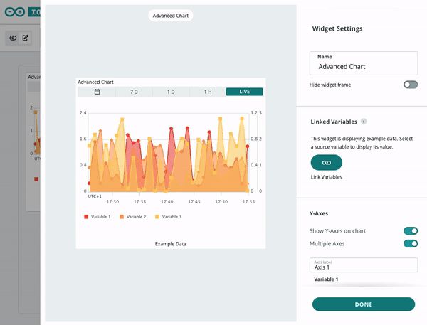

Flexible Diagramm-Darstellung mit dem Advanced Chart Widget
Das grundlegende Diagrammmodul ist vergleichsweise eingeschränkt – so ist es beispielsweise nur möglich, aus fünf verschiedenen Zeitbasen zu wählen.
BILDQUELLE: Autor
Wer eine “voll bezahlte” Lizenz verwendet, darf nun auf das in der Abbildung gezeigte Widget setzen.
BILDQUELLE: Autor
Seine Möglichkeiten sind – unter Anderem – im animierten GIF gezeigt. Das neue Widget erlaubt einerseits die Einrichtung mehrerer Kurven in der Y-Achse; andererseits darf der Benutzer nun einen beliebigen “Zeitrahmen” festlegen, der die angezeigten Informationen beschreibt. Außerdem bietet die Renderingengine verschiedene Möglichkeiten, wie beispielsweise das Ein- und Ausblenden der Legende.
