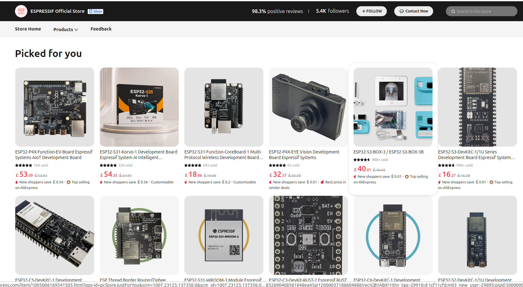

Als „offiziellen Vertriebsweg“ für die Entwicklerkits schlägt man dabei den hauseigenen Store vor, der sich zum Zeitpunkt der Abfassung dieser Newsmeldung wie in der Abbildung gezeigt präsentiert.

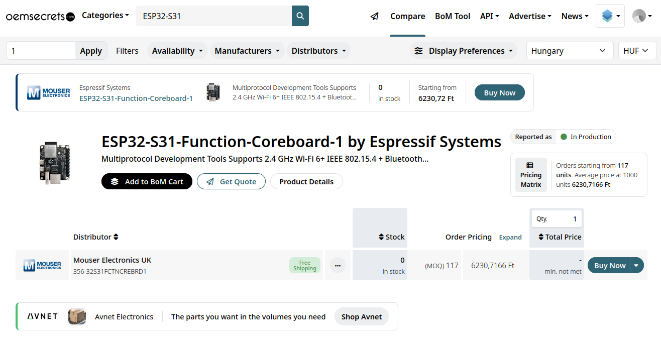

Interessant ist, dass die „allgemeine“ Verfügbarkeit bei Distributoren derzeit eher langsam anläuft. Eine OEMSecrets-Suche ergibt derzeit zwar schon verschiedenste SKUs, der einzige listende Distributor ist derzeit allerdings Mouser.
Bildquelle: https://www.oemsecrets.com/compare/ESP32-S31

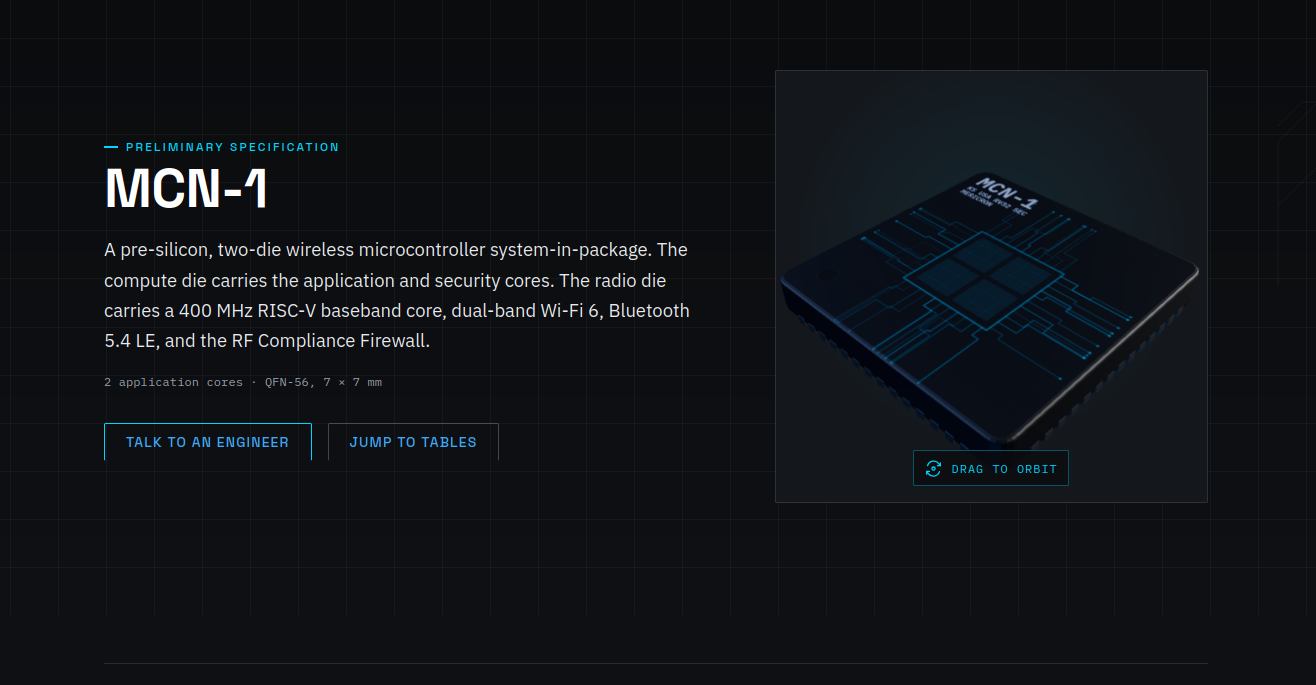

MERICRON MCN-1 – amerikanische ESP32-Variante in Entwicklung

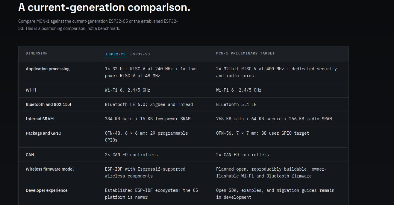

An einem „reichhaltigen“ Topf bleibt man erfahrungsgemäß nicht sonderlich lange allein – das Eintreffen weiterer Futterkonkurrenten ist nur eine Frage der Zeit. Im Fall von Espressif steht mit dem MERICRON MCN-1 nun eine „Made in America“-Variante in Planung, deren „wichtigste“ Spezifikationen sich wie gezeigt präsentieren.

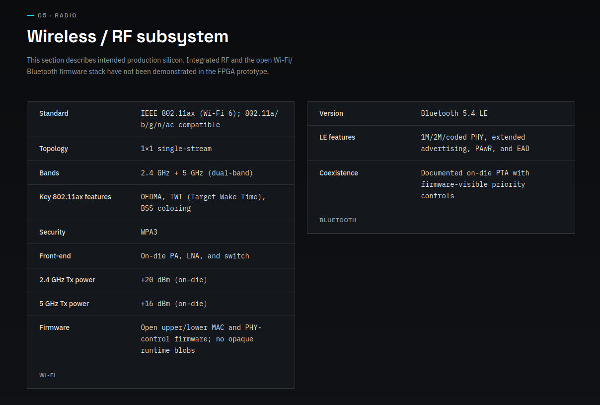

In der Diskussion auf X wird besonders hervorgehoben, dass die hauseigene Wireless-Firmware – zumindest teilweise – offen sein soll. Als primäres Hindernis sieht man in diesem Bereich die „Zertifikation“ des Chips an. Schade ist, dass sich auf der offiziellen Homepage hierzu nur vergleichsweise wenige Informationen finden.

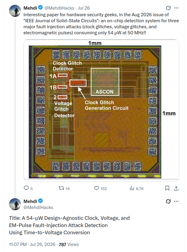

Seitenkanal-Angriffe – man denke beispielsweise an Clock Glitching oder das Herumspielen mit der Spannungsversorgung – dürften zu den „häufigsten“ Einfallstoren gehören, über die p. t. Hacker Zugang zu Krypto-Halbleitern bekommen. In einem IEEE-Journal wurde nun eine neue Methode zur Mitigierung derartiger Attacken veröffentlicht. Weitere Informationen finden sich in der Abbildung.
