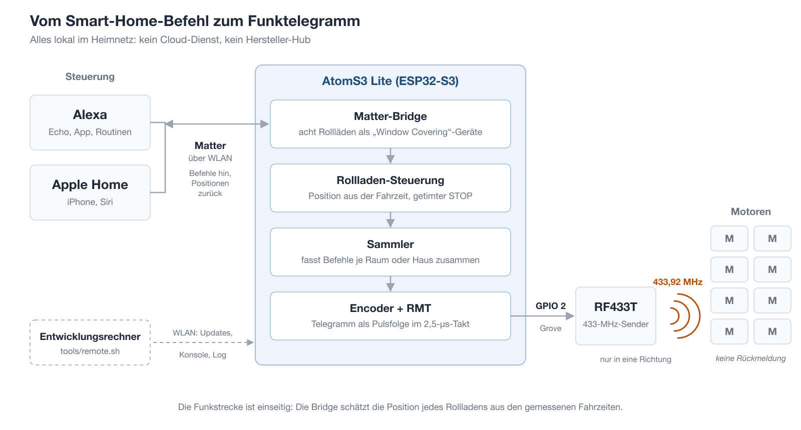

Signalweg der Bridge
Der Signalweg: Alexa und Apple Home sprechen Matter mit dem Stick, der Stick funkt einseitig zu den Motoren.

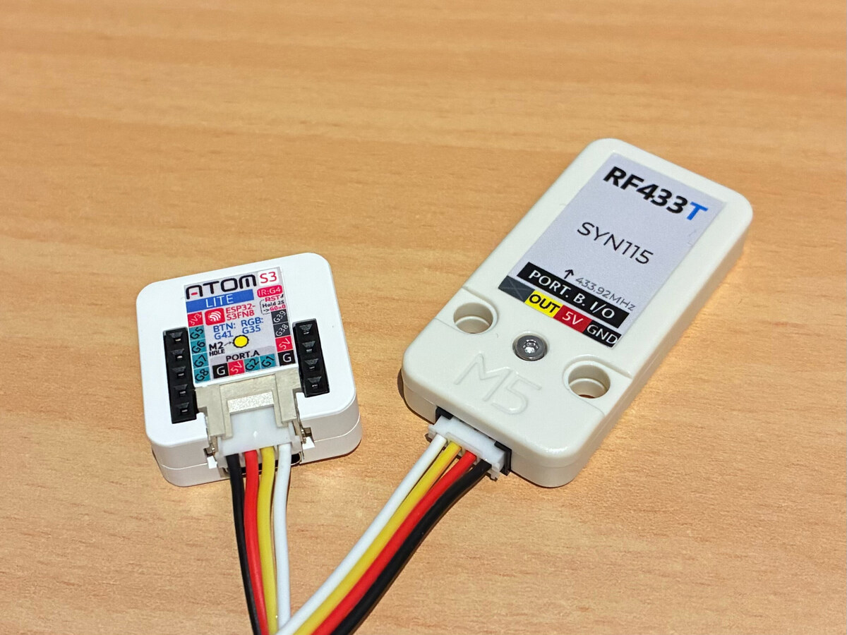

AtomS3 Lite und Unit RF433T
Die komplette Hardware: M5Stack AtomS3 Lite (ESP32-S3) und die 433-MHz-Sendeeinheit RF433T, verbunden per Grove-Kabel.

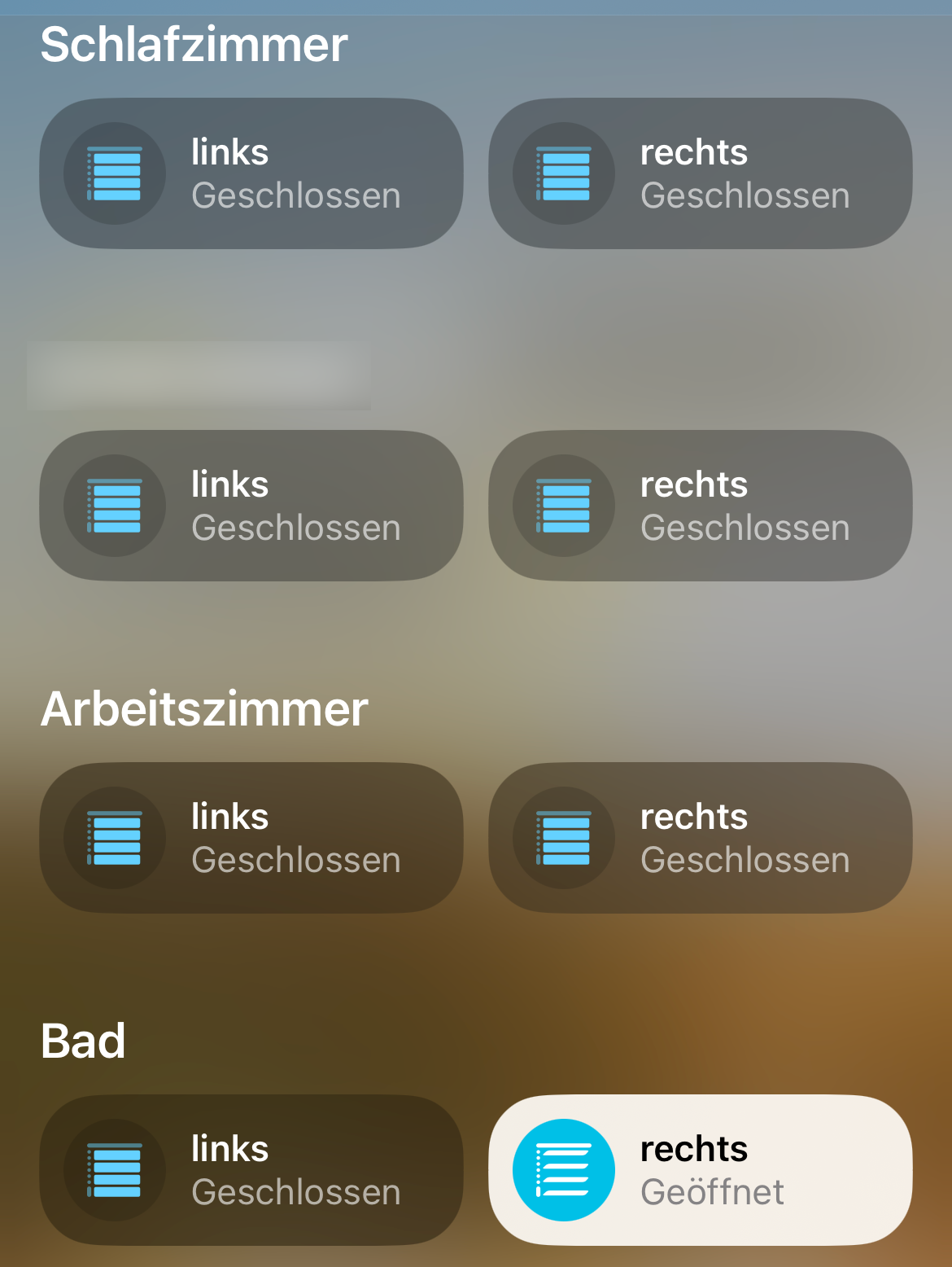

Die Rollläden in Apple Home
Die acht Rollläden in Apple Home, nach Räumen sortiert.

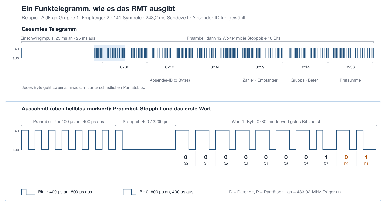

Die ID meiner Fernbedienung über die serielle Konsole konfiguriert, in der Alexa-App einen Rollladen auf 43 % gezogen, und der echte Motor fährt los und hält per getimtem STOP an. Beim ersten Versuch. Die Funktelegramme erzeugt das RMT-Peripheral des ESP32, das Pulsfolgen hardwaregetaktet mit 2,5 µs Auflösung ausgibt.
Ein Funktelegramm
Ein Telegramm, wie es die Firmware sendet: Präambel, dann sechs Bytes, jedes zweimal mit Paritätsbits. Gezeichnet aus der Ausgabe des echten Encoders, die Absender-ID ist frei gewählt.

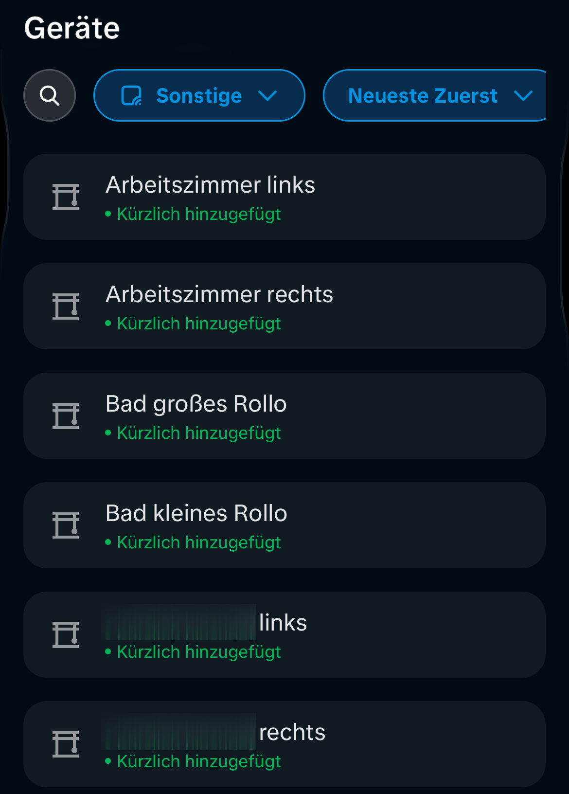

Die meisten Probleme hängen damit zusammen, wie Alexa die Bridge sieht: als acht einzelne Geräte.
Die Rollläden in der Alexa-App
Jeder Rollladen ist in der Alexa-App ein eigenes Gerät. Eine Routine „alle Rollläden öffnen“ schickt deshalb acht einzelne Befehle.
  • Alexa sendet nichts. Eine solche Routine lässt einige Rollläden zu. Claude prüft das Log: Es ist überhaupt kein Befehl angekommen. Mein Einwurf: "maybe it thinks they are already open?" Treffer: Nach einem Neustart hatte die Firmware alle Rollläden als offen gemeldet, und Alexa überspringt Befehle für Geräte, die angeblich schon am Ziel sind. Jetzt werden die Positionen im Flash gespeichert.
  • Acht Telegramme statt einem. Im Log misst Claude, dass die acht Befehle etwa 200 ms auseinander eintreffen. Bei gut einer Sekunde Sendezeit pro Telegramm (mit Wiederholungen) fuhr das letzte Zimmer erst nach sechs Sekunden los. Jetzt sammelt die Firmware Befehle und fasst sie zu Gruppentelegrammen zusammen; im Log steht danach rf: UP g0 m0 (8 merged): ein Telegramm für das ganze Haus.
