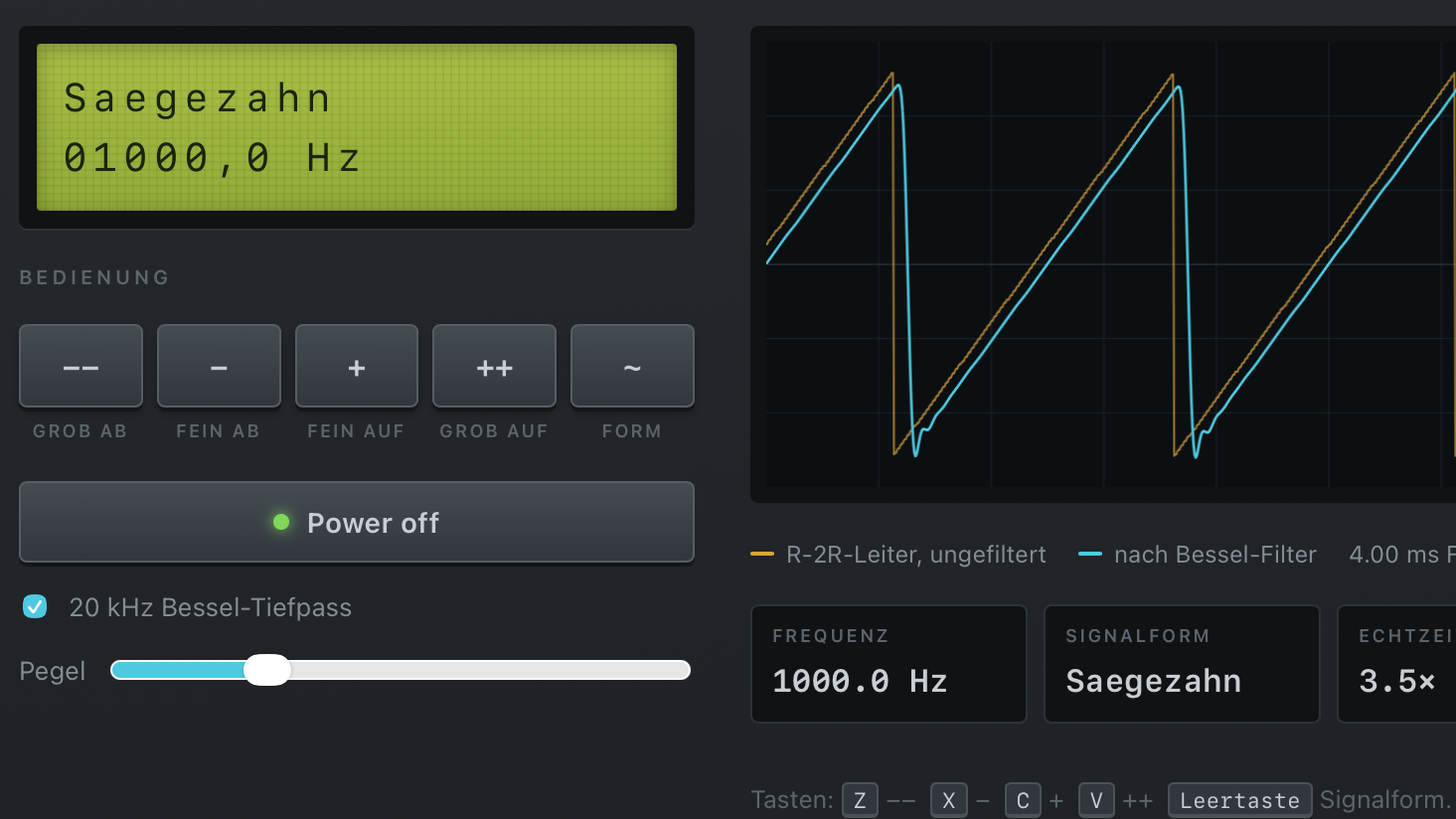

User: Check out this old AVR assembler project. I don't have the hardware anymore. I'd like you to develop a cycle-accurate simulation environment with LCD, input controls, and live audio playback of the output signal, inside the browser. Maybe compiling a simulator (simulavr) to run in the browser, maybe you have another idea. Important: do NOT try to recreate the functionality in your own code, but run the actual assembler implementation in a cycle-accurate simulation! (it has been compiled with tavrasm2 originally)
Ich gehe nach nebenan, und 15 Minuten später höre ich einen Sinuston. Im Browser läuft der Simulator, und er funktioniert und klingt wie das Original:
DDS-Simulator - Erste Version
Was ist da passiert?
Der Blick in das Gedächtnisprotokoll von Claude ist aufschlussreich. Zuerst hat es den Assembler tavrasm2 heruntergeladen, installiert, und den Original-Assemblercode von 2003 damit assembliert. Doch wie bekam es diesen im Browser zum Laufen? Meine Schnellschuss-Idee, simulavr für den Browser zu kompilieren, griff Claude auf. Die Installation von emscripten, dem C-zu-ECMAScript-Compiler, scheiterte aber an zu wenig Platz auf der Festplatte. Das stellte sich wahrscheinlich als Glücksfall heraus, denn als Alternative wich Claude direkt auf avr8js aus, einen Javascript-basierten AVR-Simulator, der wahrscheinlich sowieso die sauberere Alternative war.
Aber wie kann das nun funktionieren, eine Mikrocontroller-Echtzeitsimulation im Browser laufen zu lassen, und dabei synchron Audio wiederzugeben? Hier kam Claude auf eine überraschende Lösung, die ich überhaupt nicht auf dem Schirm hatte: AudioWorkletProcessor, eine Browser-API, die es erlaubt, Code mit der Samplerate des Sound-Interfaces auszuführen. Die nutzt Claude dazu, in jedem Audio-Sample-Takt so viele AVR-Takte zu simulieren, wie benötigt werden um ein Audio-Sample zu erhalten.
Nach einer Untersuchung des Speicherlayouts des ATmega8-Controllers machte sich Claude an die Peripherie. Die Simulation eines HD44780 Display-Controllers stellt kein Problem dar:
Claude: Since no part number is given, I'll assume a standard 16x2 HD44780 display matching the firmware's usage pattern. I'm modeling the 4-bit interface behavior: nibble writes latched on E's falling edge, RS distinguishing command versus data, and tracking the state needed during initialization.
Als nächstes hat Claude ungefragt die PDF-Dokumentation des Projekts und die Spice-Simulation des Antialiasingfilters gelesen (Bessel-Filter 2. Ordnung), und das ebenfalls digital implementiert.

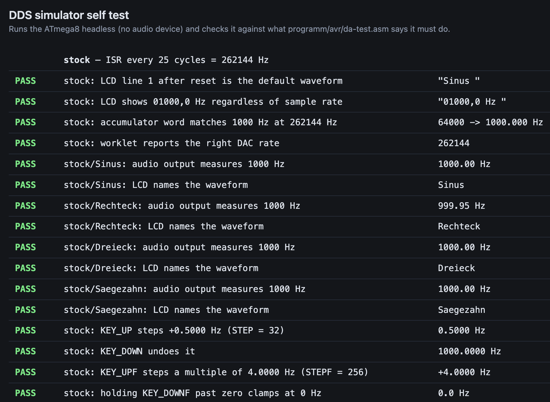

Ging das alles reibungslos? Aus Nutzersicht, 100%: ein Prompt bis zum fertigen Endergebnis. Eine größere Überraschung beim Betrachten der Historie ist allerdings, dass Claude zwar aktiv Tests geschrieben und Teilprobleme untersucht hat – Frequenz, Drift und Jitter gemessen, die Überschwinger des Bessel-Filters visuell auf Plausibilität überprüft, einen Browser gestartet und mit dem simulierten Interface interagiert – dabei aber kaum iterieren musste. Das meiste lief auf Anhieb, inkl. obskurerer Dinge wie der 4 Bit HD44780-Simulation. Eine Sache, bei der ein wenig iteriert wurde, ist das Sampling des DAC-Ausgangs in der Simulation, nachdem Claude im ersten Ansatz der gemessene Jitter zu hoch war.
Eine Test Suite hat Claude auch geschrieben und führt sie bei jeder Änderung aus (Auszug): DDS-Simulator Selbsttest
