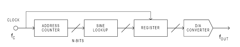

Funktionsweise
Der Takt für eine DDS wird meist mit einem Quarzoszillator generiert, manchmal auch noch zusätzlich über eine PLL für sehr hohe interne Takte im Chip, dem PLD oder dem Microcontroller. Der Addresszähler, der als Phasenakkumulator arbeitet, wird mit jedem Takt um eine definierte Schrittweite hochgezählt, die die Frequenz mitbestimmt. Der Wert des Akkumulators entspricht der Phase bezogen auf eine volle Schwingung von 0-360° und ist binär von 0 bis 2^M-1 dargestellt. Der Phasenakkumulator hat eine Breite M von typisch 8-48 Bit. Die höchstwertigsten N Bits (N <= M) bilden die Adresse für einen Speicher (Look UpTable), in welchem die Kurvenform abgelegt ist. Die niederwerigen Bits sind die Nachkommastellen, welche Rundungsfehler reduzieren. Sie sind wesentlich für das richtige Arbeiten der DDS. Die Gesamtauflösung des Akkumulators bestimmt letztlich die Auflösung, mit welcher die Frequenz erzeugt werden kann. Die Genauigkeit bestimmt die Taktquelle der DDS, meist ein Quarzoszillator. Die Anzahl N der MSBs des Phasenakkumulators bestimmt wiederum den lokalen Phasenfehler und damit das Phasenrauschen, die Bitbreite K des AD-Wandlers das | Quantisierungsrauschen.
Die Grundformel der DDS lautet
[math]\displaystyle{ f_{out} = \frac{FTW}{2^M} \cdot f_{clk} }[/math]
FTW: frequency tuning word, Einstellwert für die Frequenz im Bereich [math]\displaystyle{ 0-2^{M-1} }[/math]
Der Ausgangswert der Tabelle gelangt auf einen DA-Wandler, dem meistens ein analoges Filter nachgeschaltet werden muss, um die systematischen Störsignale des DA-Wandlers ("Treppenstufen" Oberschwingungen) herauszufiltern.
Die LookUpTable kann fest (ROM), programmierbar (RAM, Arbitrary Waveform Generator) oder auch in Echtzeit berecht sein. Die Kurvenform entspricht aus praktischen Gründen fast immer einer Sinusfunktion. Für den Fall anderer Wellenformen ist zu beachten, dass diese Oberwellen beinhalten, auf die ein nachgeschaltetes Filter Rücksicht nehmen muss. Auch ergeben sich dann niedrigere, maximal erzielbare Frequenzen, die noch sinnvoll dargestellt werden können. In der Regel kommt es bezüglich dieser Frequenzen zu Phasensprüngen (Jitter).
Die maximal erzielbare Ausgangsfrequenz ist immer kleiner gleich der halben Taktfrequenz, was durch das Abtasttheorem von Nyquist/Shannon erklärt wird. Real sind teilweise nur deutlich niedrigere Frequenzen gut nutzbar, da Frequenzen in der Nähe der Abtastfrequenz sehr steilflankige Filter benötigen, die sich praktisch nur sehr aufwändig realisieren lassen.
Die Qualität der DDS hängt damit massgeblich von der des analogen Filters ab. Mit einem Filter hoher Ordnung lassen sich sehr gute Sinussignale erzeugen. Die Nichtlinearitäten des Filters im Bezug auf die Amplitude sind durch Variation des digitalen Ausgangssignals (Amplitude) kompensierbar. Gerade im Bereich der Grenzfrequenz kann damit der Frequenzgang gut linearisiert werden.
