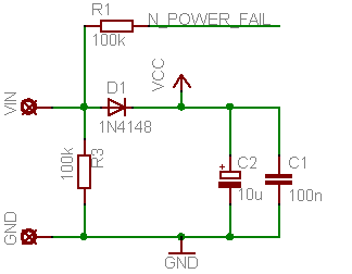

EEPROM-Schreibzugriffe minimieren[Bearbeiten]
Sinnvollerweise schreibt man Daten nur direkt ins EEPROM, wenn man sicher ist, dass das nur selten vorkommt. Anderenfalls speichert man die Daten im RAM und kopiert sie nur in großen Zeitabständen ins EEPROM oder dann, wenn die Versorgungsspannung ausfällt. In letzterem Fall muss man durch eine Pufferschaltung gewährleisten, dass die Versorgungsspannung noch ein paar (hundert) Millisekunden stabil ist, nachdem das Netzteil ausgeschaltet wurde. Das kann mit großen Elektrolytkondensatoren, Goldcaps oder kleinen Batterien (Lithiumzellen) erreicht werden. Ein Schaltungsbeispiel findet man in Folgendem:
Wenn die Versorgungsspannung plötzlich abgeklemmt oder kurzgeschlossen wird, verhindert Diode D1 zunächst, dass sich der Pufferkondensator C2 sofort entlädt. Über R1 wird ein externer Interrupt im Prozessor ausgelöst (auf fallende Flanke oder Low Level einstellen!). Dort muss nun der Datensatz aus dem RAM ins EEPROM kopiert werden. Das darf nicht zu lange dauern, denn der Pufferkondensator C2 kann nur für ein paar Dutzend Millisekunden die Betriebsspannung aufrechterhalten. Berechnet werden kann das durch:
[math]\displaystyle{ t=\frac{C \cdot \Delta V}{I} }[/math]
  • t : Pufferzeit
  • ΔV : Spannungsabfall während der Pufferzeit
  • I : Stromaufnahme der Schaltung
Beispiel:
  • Verbraucher: ATtiny2313@1 MHz, 5V ca. 0,9mA
  • Datensatz: 32 Byte
  • Schreibdauer / Byte: ca. 3,4 ms
Wir brauchen also ca. 32x3,4ms=108,8ms, um die Daten im EEPROM zu speichern. Wenn wir den AVR mit 5V betreiben und zulassen, dass die Spannung bis auf 3V sinkt (ΔV=2V), ergibt sich daraus eine minimale Kapazität für C2 von
[math]\displaystyle{ C=\frac{I \cdot t}{\Delta V}=\frac{0,9mA \cdot 108,8ms}{2V}=48,9\mu F }[/math]
Das ist das rechnerische Minimum! Real wird man eher den zwei- bis fünffachen Wert wählen müssen, weil
  • man Reserven haben will
  • besonders Elektrolytkondensatoren große Toleranzen haben (+20/-60%!!!)
  • besonders Elektrolytkondensatoren bei niedrigen Temperaturen massiv an Kapazität verlieren
  • während des Schreibens des EEPROMs mehr Strom benötigt wird
Verbraucht die Schaltung nun mehr Strom oder muss man größere Datensätze speichern, werden die Kapazitäten bisweilen sehr groß. Was kann man tun? Aus der Formel oben geht hervor, dass durch ein Erhöhen des zulässigen Spannungsabfalls die Kapazität verringert werden kann. Doch unser Controller benötigt eine Mindestspannung, kann aber auch nicht mit 10V betrieben werden. Ja, der Controller nicht, aber ein Spannungsregler! Dieser kommt mit schwankenden Eingangsspannungen problemlos klar. Es sollte unbedingt ein Typ mit geringem Stromverbrauch genutzt werden, wie z. B. der LP2950 (siehe Versorgung aus einer Zelle). Noch effizienter wäre der Einsatz eines Schaltreglers. Sinnvollerweise werden nur der Prozessor und minimal notwendige Komponenten von diesem Spannungsregler versorgt, Verbraucher mit hohem Stromverbrauch (LEDs, Relais, etc.) werden über einen zweiten Spannungsregler oder direkt vom Spannungseingang versorgt. Der Spannungsteiler aus R1 und R2 muss so berechnet sein, dass beim Erreichen der minimalen Versorgungsspannung Vin ein Interrupt ausgelöst wird. Dazu kann man im AVR den Analogkomparator verwenden. Oder man rechnet mit einer Schaltschwelle von Vcc/2 und verwendet einen normalen externen Interrupteingang.
