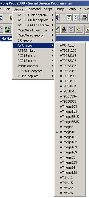

PonyProg installieren und einrichten
Einstellung der Programmierhardware (STK200 ISP-DONGLE) in PonyProg unter Setup/Interface-Setup
Einstellung für einen AVR ATmega16
PonyProg kommt mit einem Installationsprogramm, einfach starten.
Im Anschluss PonyProg die Zeitschleifen kalibrieren lassen (Menüpunkt Setup/Calibration).
PonyProg unterstützt die automatische Erkennung von AVR-Controllern. Um Probleme zu vermeiden, sollte man den Controllertyp jedoch manuell einstellen. Achtung, die P-Typen Mega644P, 48P... werden derzeit (V.2.07c vom 6.1.08) noch nicht unterstützt.
