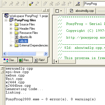

Ich habe die Quellen gerade gesaugt, aber habe Probleme das zu bauen.
Eine Datei fehlt ("Eeprom.cpp"), es sind noch feste Pfade des Autors im
Projekt. Ferner braucht es eine GUI-Library namens "V" (kannte ich noch
nicht), die man erst bauen muß. Die wiederum kopiliert in der
mitgelieferten Version nicht mit Visual C. Eine neuere soll es können,
aber dort fehlt wiederum ein anderes File ("vlib.dsp"), stöhn...
Anscheinend wurde beides noch nie von Dritten kompiliert, oder zumindest
nicht mit Visual C. MinGW klappte auch nicht so recht, ich gebe das
erstmal auf.
Claudio Lanconelli gibt an, dass die V Lib irgendwie von hier stammt. http://www.objectcentral.com/ Aber ohne Gewähr, ich hab null Ahnung von C...

Ja, da war ich schon, da habe ich die aktuelle Version ja her. Mit der V Lib bin ich noch nicht weiter, aber die bei PonyProg fehlenden Files Eeprom.cpp/.h habe ich in der zweitneuesten Version der Quellen gefunden. Vielleicht hat sich daran ja nichts geändert. Holger Krull wrote: > Mega8 Mega16 Mega8535 und Tiny2313 laufen damit ohne Probleme... > zu der Liste, der getesteten kann ich jetzt noch den Tiny13 hinzufügen.

Hi Jörg, versuchs mal mit der angehängten Datei :) Allerdings ohne Garantie, daß die wirklich komplett ist. PonyProg ließ sich jedenfalls ohne Probleme gegen eine damit erzeugte Lib linken. Ist für eine statische Lib, sollte aber eigentlich auch kein Problem sein falls notwendig das auf eine dll umzustellen. Achso, hatte bei mir nur ein altes PlattformSDK, deshalb musste ich irgenwo noch zwei Zeilen ergänzen:

Hallo, Woher stammt dein .dsp Projekt? Ich hatte mir mittlerweile auch ein .dsp File zurechtgezimmert. Eine Falle war noch, daß "vlayoutp.cpp" wohl nicht mehr dazugehören darf, dort wurden alle möglichen nichtexistente Member angesprochen. Die beiden Definitionen für das Mausrad hatte ich auch bereits hinzugefügt, mit #ifndef geklammert. Sowohl mit meinem und deinem .dsp File kompiliert die Library nun. Aber ich habe ein Problem beim Linken von Ponyprog. Vermutlich jede Methode der lib wird als unresolved external angemeckert, insgesamt 22 Stück.

Hi Jörg, hab die .dsp manuell zusammengebaut. Is ja nur ne ASCII-Datei :) Als Vorlage hab ich die vgl.dsp aus dem Nachbarordner genommen, die Dateiliste aus der vgui.vpj und das ganze dann im Texteditor zusammengemixed. Dein Problem dürfte sein, dass die neue Lib einen anderen Namen hat und an einer anderen Stelle liegt, als PonyProg erwartet. Wenn Du das PonyProg-Projekt in VC6 offen hast mußt Du im FileView die alte Lib (v1.*.lib oder so ähnlich) entfernen und dort die neue hinzufügen (siehe angehängten Screenshot). Oder die neue entsprechend umbenennen und an die richtige Stelle kopieren. Ich mußte außerdem an der selben Stelle auch noch die Windows-Standardbiliotheken entfernen (die waren dort mit absoluten Pfaden angegeben und mein VC/PSDK liegt nunmal ganz woanders). Hab die dann, wie es sich gehört in den Project-Settings wieder hinzugefügt. Da ich die vlib in einem anderen eigenen Verzeichnis erzeugt habe und nicht das unter PonyProg benutzt habe, musste ich auch noch den Pfad zu den Header-Dateien anpassen. Danach ließ sich Pony problemlos kompilieren und linken. CU FBI Es gibt eine neue Version von Ponyprog. Version 2.07c. Unsere "Gebete" wurden erhört ;) Endlich werden die Fusebit automatisch eingelesen. Es gibt die Hoffnung, dass die Fragen wegen den verfusten AVRs weniger werden. Hoffe ich... http://sourceforge.net/project/showfiles.php?group_id=2141
