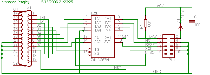

Bild: Programmieradapter mit 74HC367

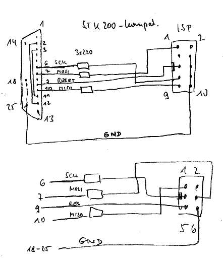

Bild: Programmieradapter ohne IC (mit "Angstwiderständen")
