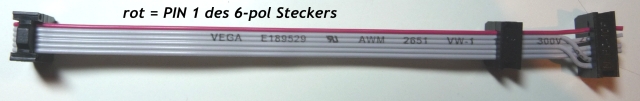

Pin 1 ist am Pfostenstecker mit einem kleinen Dreieck gekennzeichnet.
Um Verwechslungen zu vermeiden, empfiehlt es sich, für die einzelnen Leitungen unterschiedliche Farben zu verwenden. Atmel hat dafür keine Festlegung getroffen, so dass es keinen festen Standard gibt. Üblich ist jedoch eine Farbzuordnung wie beim guloboard:
1 MISO weiß 2 UCC rot 3 SCK blau 4 MOSI grün 5 RESET gelb 6 GND schwarz
(*) Einige Programmieradapter (Ponyprog-Adapter nach Lancos-Schaltplan) unterstützen an Pin 3 des 10-poligen Steckers eine LED (Kathode an Pin), die „Programmierzugriff“ signalisieren soll. Dies ist aber kaum nützlich, daher wird der Pin auch von Atmel als N/C (not connected) definiert und beim original Atmel AVRISP mit GND verbunden.

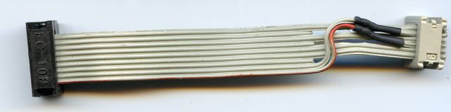

Der 10-polige Anschluss wurde von der Firma Kanda beim STK200 verwendet und ist deshalb auch als „Kanda-Standard“ bekannt und war zur Zeit der STK200 Programmieradapter relativ weit verbreitet. Die Anschlussbelegung über einen 6-poligen Stecker stammt von Atmel selbst und ist platzsparender auf der Platine.
Am besten kauft oder fertigt man sich einen Adapter 6 <-> 10 (siehe [5], [6], [7], [8]), dann lassen sich praktisch alle Boards mit jedem Programmer programmieren.
Sechs- und zehnpolige Wannenstecker zur Montage auf einer µC-Platine zum verpolungssicheren Anschluss des Programmieradapters sind fast überall erhältlich. Früher waren die sechspoligen schwer beschaffbar. Bei Reichelt haben die aufrechten die Bestell-Bezeichnung WSL 6G.
Etwas Platz sparender sind die nicht verpolungssicheren 2xN Stiftleisten (z. B. 2x40), wobei man diese auf 2x3 Pole kürzt.
Sechs- und zehnpolige IDC-Buchsen zum Anquetschen an ein Hosenträgerkabel (Programmierkabel) mit 1,27 mm Teilung sind mittlerweile überall erhältlich (z. B. bei Reichelt sechspolig PFL 6). Pfostenbuchsen lassen sich nicht kürzen.
