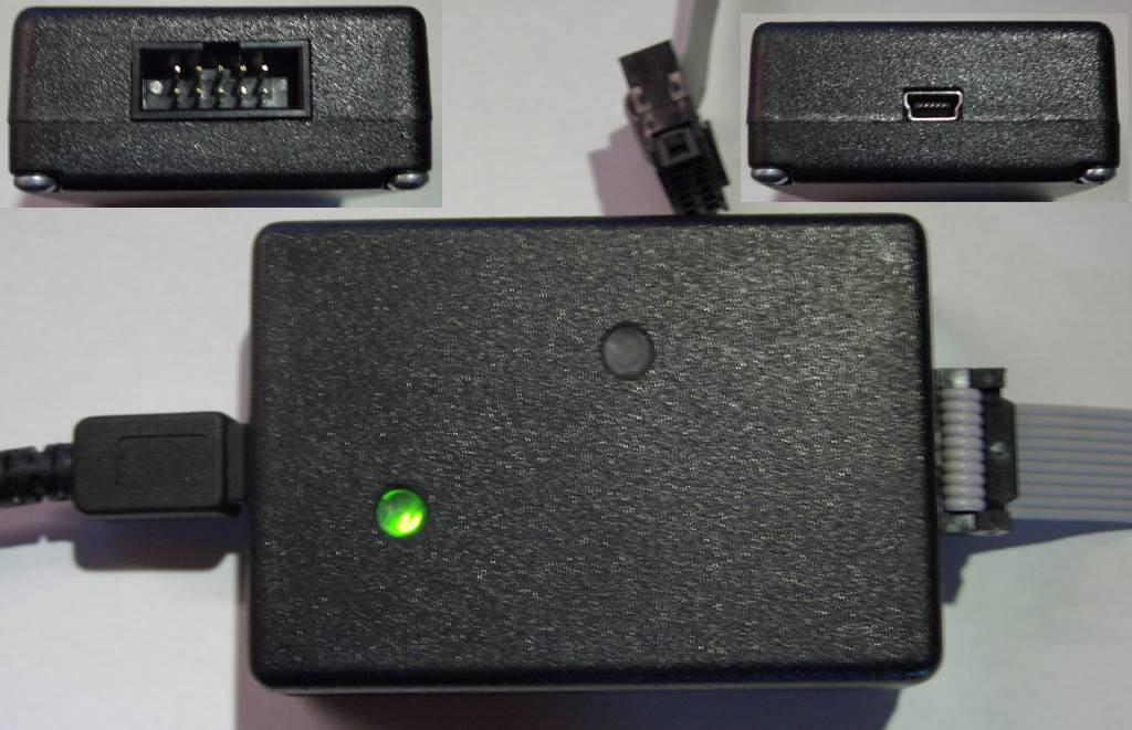

Fals es wen interessiert, habe für die V3 mit eagle ein layout erstellt, mit mini usb und reichelt gehäuse. http://forum.embedded-projects.net/viewtopic.php?id=144 selbst geätzt mit smd0805 mfg
mockup, mit welchem programm hast du das 3D modell gemacht? sieht gut aus! gruß aus wien michael
Ja genau, war eagle 3D Das ganze past in ein Reichelt Gehäuse, will aber in der 2ten Version noch einen schalter mit einbauen für die Spannungsversorgung auf dem isp stecker und rs232 mit raus und die anderen anschlüsse. Hab aber grad nicht soviel zeit wegen Prüfungen. Ansonsten läuft er nun aber bei mir 1a. Danke Bene für den quarz nochmal. hier mal noch ein Photo zusammengebaut. Die Bohrlöcher sind einfach mit durchsichtigem Heißkleber zugemacht. mfg

So hab meinen auch soweit fertig. werde ich morgen dann mal probe ätzen und dann werd ich das layout als hochauflösendes pdf hier reinstellen. die meisten drucken es ja eh nur aus. mfg
So im Anhang das pdf mit dem Layout. Meiner Funktioniert soweit ganz gut. MfG MockUp
