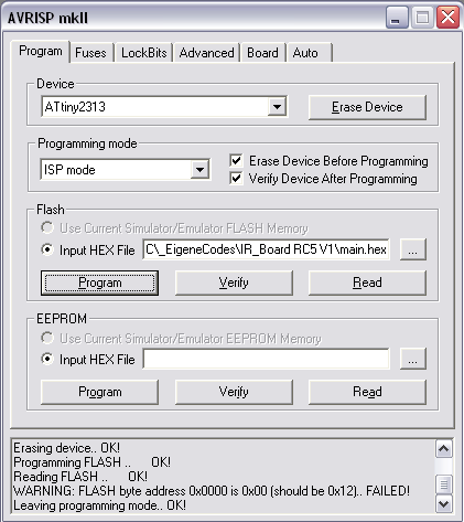

@Bene: Ich hab dir vor längerem ne Mail geschickt weil ich Probleme mit dem usbprog hab. Ich versuchs jetzt hier mal. Prinzipiell funkt das ganze. USB Device wurde erkannt beim Einstecken, Treiber automatisch erkannt von der vorherigen AVR-Studio Installation. Wenn ich im AVR-Studio aber was mache möchte bekomm ich sehr häufig die Fehlermeldung wie im Anhang. Signatur lesen geht immer, wenn ich den Flash oder den EEPROM lesen will kommt aber diese Fehlermeldung. Device war ein AT-Mega 8. Der wird auch automatisch erkannt. Beim Reiter "Board" wird eine Spannung von 4,2 Volt angezeigt. Ist das vielleicht zu wenig? Könnte das ein Problem sein mit dem Kondensator der da nicht mitgeliefert wurde bei deinem Bausatz? Gruß - Markus

Hallo Markus meine Emailadresse lautet: sauter@ixbat.de Hast du die neuste Version auf den Adapter geflasht? Hab einiges dran gemacht. http://www.ixbat.de/usbprog/avrispmk2.hex Gruss Bene
@Benedikt: Danke für das zuschicken des Kondensators! Nun funktioniert alles. Keine Fehlermeldung mehr bekommen. Gruß - Markus
Hi Benedikt: Ich nochmal! Nun wollt ich heute einen Tiny2313 programmieren - klappt einfach nicht. Fehler hab ich mal drangehängt. Ich kann alles mit dem Tiny machen, nur nicht programmieren. Da kommt beim Verify immer dieser Fehler. Irgendeine Idee? Gruß - Markus
1.Programmierst du mit dem AVR Studio? 2. Wie schnell ist der ATTiny getaktet? Der ISP muss immer 1/4 der Clock Geschwindigkeit vom Zielprozessor haben. Mit dem AVR Studio kann man dies unter Board einestellen. 3. Notfalls mir einen Tiny zuschicken, dann kann ich das mal untersuchen. Gruss Bene
1.) Ja 2.) 4MHz intern. Clock Geschwindigkeit ist 1MHz. 3.) Funktioniert das Programmieren des Tiny problemlos mit meinem "alten" Parallel Programmer. Gruß - Markus

Ah ok, das liegt dan der fehlenden Funtkion. Ich denk der hat kleinere Flash Seiten. Wenn du das schnell brauchst, müsstest du mir einen zuschicken, sonst musst du warten bis ich einen bei meiner nächsten Bestellung mitbestellen kann. Werd das dann implementieren. Also das kann die Firmware noch nicht, aber ist kein Problem der das bei zu bringen. Mit avrude sollte es klappen, der arbeitet mit dem avrisp anders als das AVR Studio. Gruss Bene

@Benedikt: Also ich geb's jetzt auf. Das Problem oben hat nix mit dem Tiny2313 zu tun. Nachdem ich nun einen Mega8 beschreiben wollte (AVRStudio), hab ich jetzt nach zwei Stunden rumprobieren aufgegeben. Ich kann alles - nur nicht das Device beschreiben. Da kommt beim verify immer der Fehler wie oben. Der parallel Adapter macht null Probleme, funzt alles auf Anhieb. Also kanns kein Hardware Problem sein. Ich mach jetzt mit dem weiter. Wenn du willst schick ich dir den Adapter zu, dann kannst du ihn dir anschauen ob er vielleicht nicht richtig zusammengelötet ist. Du brauchst ihn auch nicht zurückschicken, das Teil hat mich schon zuviel Zeit gekostet - nix für ungut. Gruß - Markus
Hm Hallo Markus, wie du kannst gar nichts programmieren? Wuerdest du mir noch einen gefallen machen und es mit der version probieren die hier an dem Beitrag haengt? Mit der sollte es eigentlich mit dem ATMega8 klappen. Es war ein Fehler in der Firmware drinnen? Waere dir sau dankbar :-) Gruss Bene

Hi Benedikt, hab eben mal die neue Firmware getestet: Mit Erfolg! Den Mega8 kann ich jetzt auf alle Fälle problemlos beschreiben. Andere µC teste ich vielleicht nächste Woche mal. Wenn's nochmal Probleme gibt meld ich mich. Gruß - Markus
