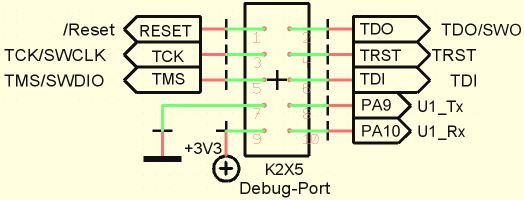

Der 10-polige JTAG Stecker von mmvisual (ARM, Cortex, Seriell kombiniert)
mmvisual hat mit dieser Steckerbelegung die Standard JTAG Schnittstelle erweitert:
Ich habe einen 10-poligen Debug-Stecker entworfen, der alle Varianten sowie einen UART-Anschluss enthält und die Pins optimal angeordnet sind. Mit diesem Stecker können ARM7/9 und Cortex CPUs programmiert werden. An allen JTAG-Steckervarianten fehlen leider Funktionen, bzw. die Pins waren nicht optimal angeordnet. Daher habe ich den "perfekten" Stecker designt der viele Funktionen beinhaltet.
Die Funktionen
- JTAG
- SWD
- Debug-UART-Anschluss (verbunden mit einem freien UART vom STM32) (alternativ ein MAX232 Chip dazwischen schalten)
- Weniger Platzbedarf auf der Platine (Standard-JTAG 20 Polig)
- Über 4-Poligen Würfel kann der UART benutzt werden (Pin 7/8/9/10)
- Es kann ein Jumper gesteckt werden für eine Option (Pin 9/10) ohne dass es sich mit dem RS232 Chip beißt (sofern er eingebaut wurde)
- Über einen 5-Poligen einreihigen Stecker kann SWD verwendet werden (Pin 1/3/5/7/9)
- den ganzen Stecker braucht es nur, wenn man den herkömmlichen JTAG nutzen möchte.
- Kurzschlussschutz, da GND und +3V3 nicht gegenüber liegen
In all meinen Projekten verwende ich nur noch diese Anordnung, denn sie ist einfach praktisch. Alles drauf und die Pins sind perfekt angeordnet für jede Art der Anwendung.
In diesem Beispiel ist der UART 1 (STM32) benutzt mit den Pins PA9/PA10. Wenn die Boot-Pins auf einen separaten Jumper-Block gelegt werden, so könnte auch mit der ST Software ein Flash Update durchgeführt werden.
Hier die Erklärung warum es die BOOT-Pins nicht auf dem JTAG-Stecker benötigt. Ich habe mir einen eigenen Bootloader geschrieben, der kommt ohne das Interne Boot-ROM (und ohne die BOOT-Pins) aus. Ich habe den in die ersten 8KB Flash programmiert.
- Das PC-Programm senden über den UART den Befehl "GoTo Bootloader", damit wird mein Bootloader angesprungen.
- Dann sendet das PC Programm die Update-Daten.
- Wenn fertig, dann geht es zurück in die Applikation.
- Der Bootloader ist immer beim Einschalten des Boards aktiv. Sobald eine Tastenkombination gedrückt wird, bleibt er "hängen" und irgend welche LEDs blinken. Also wenn das Flash "Zerschossen" sein sollte kann man mit einem Restart/Tasten den Bootloader aktivieren und erneut den Update ausführen.
- Der ST eigene Bootloader hat mir nicht gefallen, weil da keine LED's Blinken und dem User sagen, "Hallo ich lebe und bin im Bootloader".
- Wenn die Tasten beim Einschalten nicht gedrückt werden, dann springt der Bootloader in die Applikation
- Der Bootloader kann jeden beliebigen UART nutzen.

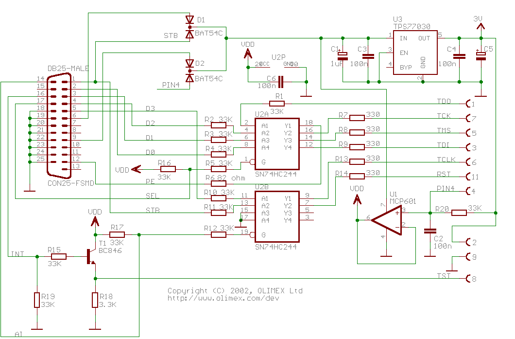

Anschluß an Parallelport:
- Olimex MSP430 JTAG (PDF) bzw. ((GIF)). Siehe auch Diskussion im Forum.
- Forumsbeitrag mit Anhang eines chinesischen? Schaltplans (PDF)
