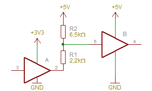

Möglich ist auch eine Zentrierung des Ausgangspegels mit 2 Widerständen wie im folgenden linken Bild. Allerdings besteht die Gefahr, dass die 3,3-V-Versorgung hochläuft, da Spannungsregler (hier: für die 3,3 V) nicht dafür ausgelegt sind, bei Überspannung an deren Ausgang zusätzlich Strom nach Masse abzuleiten: Die 3,3-V-Verbraucher müssen bei High eine Mindestlast erbringen, etwa mit einem zusätzlichen Widerstand R3 vom Ausgang nach GND.

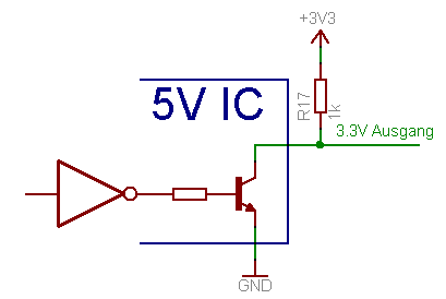

- 5 V Open Collector auf 3,3-V-Eingang. Einfach einen Pull-Up hinzufügen (Pull-Up liegt auf 3,3 V). Nachteilig ist der relativ hohe Stromverbrauch bei LOW, die begrenzte Geschwindigkeit bei hochohmigen Pull-Ups und der relativ geringe Ausgangsstrom bei HIGH (abhängig vom Pull-Up).
