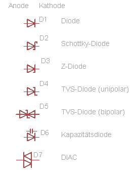

Allgemeine Diode
Eine Diode sperrt den Stromfluss in einer Richtung und erlaubt ihn in der anderen. Als diskretes Bauteil besitzen Halbleiterdioden i.d.R. einen aufgedruckten Ring, der die Kathode kennzeichnet. Liegt an diesem Anschluss eine negativere Spannung als an der Anode, ist die Diode in Durchlassrichtung geschaltet, d.h. sobald die Durchlass-Spannung überschritten wird, setzt der Stromfluss ein. Bei der umgekehrten Polarität sperrt die Diode den Stromfluss. Für eine allgemeine Betrachtung geht man von ca. 0,7V Flußspannung aus, dieser Wert kann je nach Diode und Strom zwischen ca. 0,5V-1,5V liegen.

Schottky-Diode
An Stelle eines PN-Übergangs wird die Sperrwirkung durch einen Metall-Halbleiter Übergang erreicht.

Z-Diode
Dieses auch Zener-Diode genannte Bauteil ist eine spezielle Variante der Halbleiter-Diode, die produktionstechnisch so ausgelegt ist, dass sie nach Überschreiten der Durchbruchspannung unbeschadet einen bestimmten Strom in Sperrrichtung aushalten kann.
Halbleiter haben grundsätzlich die Eigenschaft, ab einer bestimmten Schwellspannung einen Stromfluss zu ermöglichen, was auch bei Z-Dioden der Fall ist. Sie sind damit wie normale Siliziumdioden verwendbar. In Sperrichtung können sie aber nicht so hohe negative Spannungen sperren (→ Durchbruch- oder Sperrspannung), besitzen dafür aber eine besonders scharf definierte Durchbruchspannung, die einen abrupten Stromfluss ermöglicht. Dieser Effekt wird nach dem Entdecker Zener-Effekt genannt und ist bis ca. 5 V dominierend. Danach überwiegt der Lawineneffekt. Beide sind ähnlich. Z-Dioden unterhalb ca. 6,5V haben eine eher weiche Kennlinie, der Knick ist schwächer ausgebildet. Diese Effekte treten auch bei Leuchtdioden und Diodenstrecken in Transistoren auf, sind dort aber nicht der angestrebte Arbeitspunkt, da dies zur Zerstörung der Bauteile führt.
Die Durchbruchspannung – auch Z-Spannung genannt – kann zur Spannungsstabilisierung verwendet werden und ist bei diesem Diodentyp der normale Arbeitspunkt. Als Spannungsreferenz sind Band-Gap-Referenzen einer Z-Diode wegen ihrer Temperatur-Drift von 20mV/K vorzuziehen. Z-Dioden werden neben der Anwendung zur Spannungsstabilisierung auch gerne als Spannungsbegrenzer in einem Pegelwandler eingesetzt. Beispiel: RS232-Pegel => TTL-Pegel (+-15V => 5.6V/-0.6V), das sind zwar die Maximalwerte von typischen Logik-Eingängen, funktioniert aber meist tadellos. Z-Dioden müssen immer mit einer Strombegrenzung betrieben werden, praktisch ist das meist ein Vorwiderstand.

Suppressordiode
Auch TVS-Diode genannt (Transient Voltage Suppressor, TVS). Dabei handelt es sich um spezielle Z-Dioden, welche durch ihre Konstruktion in der Lage sind, sehr hohe Pulsleistungen für kurze Zeit auszuhalten, je nach Typ zwischen 100-5000W. Sie werden als Schutzbauelemente gegen Überspannungen an Stromversorgungsleitungen oder Signalleitungen verwendet. Nachteilig ist die teilweise hohe Kapazität dieser Dioden, welche bei niedrigen Spannungen mehrere Nanofarad betragen kann. Allerdings gibt es mehr und mehr Typen, welche trotz hoher Pulsbelastbarkeit eine sehr geringe Kapazität haben und damit direkt zum Schutz von hochfrequenten Signalleitungen genutzt werden können.

Kapazitätsdiode
Diese Diode kann durch Anlegen einer Gleichspannung in Sperrrichtung ihre Sperrschichtkapazität deutlich verändern. Diese Eigenschaft haben alle Dioden. Allerdings ist der Effekt bei den speziellen Kapazitätsdioden größer und genau definiert. Hauptanwendung sind verstimmbare Schwingkreise in analogen Funkgeräten aller Art (Radios, Fernseher, Handfunkgerät etc.)
DIAC
Auch Triggerdiode genannt. Diese Diode ist zunächst hochohmig und sperrt den Stromfluß. Beim Überschreiten der Zündspannung bricht die Flußspannung der Diode auf einen Wert von ca. 10-20V zusammen. Hauptanwendung dieser Diode sind Zündschaltungen für Thyristoren oder TRIACs für Leistungssteller am Wechselspannungsnetz. Ihre Kennlinie ist in beiden Richtungen symmetrisch.
