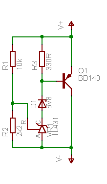

OP #2758932
Was haltet ihr davon:
Einstellbarer Spannungsregler auf 14,7V der arbeitet quasi gleich einer
Z-Diode.
So kann max. an der Batterie eine Spannung von 14,7V anliegen.
Oder irre ich mich als Hobby-Elektriker?
Die Spannung die überflüssig ist, kann entweder in Wärme umgewandelt
werden oder mit einer komplexeren Schaltung an die anderen Batterien
weiter gegeben werden.
Am liebsten würde ich die Batterien auch parallel laden aber das geht
leider nicht, man müsste dann jedes mal die Batterien ausbauen und
wieder anders verdrahten. Und das ist keine Lösung sondern Mist.
Das würde heißen jede Batterie braucht einen Bypass und das nehme ich in
kauf.
Was haltet ihr davon?

@  rico f. (hans-peter123)
>Z-Diode.
Nö.
Ja.
Dann mach es richtig (tm). TL431 + PNP Transistor.
http://www.ti.com/lit/gpn/tl431
Seite 29; Figure 24
Siehe Anhang
Ja.
Kann man machen. Welchen Ladestrom hast du? Denn der fließt dann über
den Bypass bei voller Spannung, dabei braucht der PNP bei mehr als 100mA
einen Kühlkörper.
MFG
Falk

#2962204
@  dieter (Gast)
>kann mir mal jemand die schaltung erklären... was macht die z Diode?
Z-transformieren ;-)
Im Ernst. Sie verbrät ca. 7V und das unabhängig vom Strom, damit die
Verlustleistung am TL431 geringer wird.
>und wofür ist der 330 ohm widerstand?
Der TL431 braucht minimal 1mA. 1mA durch 330 Ohm macht 330mV. Damit ist
Q1 noch gesperrt. D.h. der TL431 kann Q1 vollständig schließen und
dennoch sauber arbeiten. R3 liefert somit den Grundbedarf. Wenn der
TL431 dann aktiv reglet, zieht er mehr Strom, wovon ein Teil durch R3
und dein Teil durch die Basis von Q1 fließt, wodurch dieser eben den
Querstrom am Akku vorbeileiten kann.
#2962240
@  dieter (Gast)
>aber der transisotor ist ja immer durchgeschaltet oder?
Oder.
Es ist die Aufgabe der Schaltung, immer soviel Strom durch Q1 fließen
lassen, dass die Klemmenspannung 13,8V ist. Die 13,8V werden durch R1/R2
festgelegt, siehe Datenblatt. Ist die Spannung größer, wird Q1 weiter
aufgesteuert, wodurch, bedingt durch den Innenwiderstand bzw. die
Strombegrenzung des Ladegeräts die Spannung kleiner wird. Und umgekehrt.
Im normalen Ladefall ist der Strom durch Q1 Null, solange 13,8V noch
nicht erreicht sind.
http://de.wikipedia.org/wiki/Shuntregler#Querregler
Ist wie die klassische Schaltung zur Spannungsstabilisierung mittels
Z-Dioden, nur als Präzisionsversion.
http://www.elektronik-kompendium.de/sites/slt/1012151.htm
