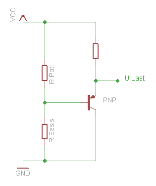

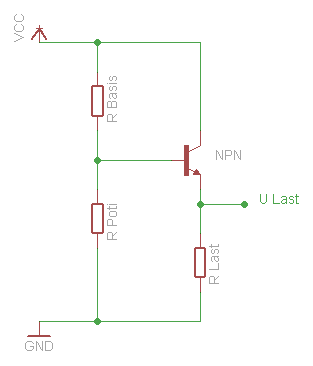

Beispiel: Transistor als Schalter
- NPN: Kollektor mit Vcc verbinden, Last an Emitter
- PNP: Kollektor mit GND verbinden, Last an Emitter
In diesem Fall regelt der Transistor die Spannungen am Emitter, daher wird die Last am Emitter angeschlossen. Die Spannung am Emitter entspricht immer der an der Basis minus 0,6V, sie folgt der Basisspannung, deswegen auch der Name Emitterfolger. Daher ist diese Schaltung nicht geeignet, um 12V mit 5V zu schalten.
- NPN: Wird [math]\displaystyle{ R_{Poti} }[/math] (Spannungsteiler) erhöht, steigt die Spannung [math]\displaystyle{ U_{Last} }[/math] letztlich bis auf VCC-0,6V (Basis-Emitter-Übergang).
- PNP: Wird [math]\displaystyle{ R_{Poti} }[/math] (Spannungsteiler) erhöht, sinkt Spannung an [math]\displaystyle{ U_{Last} }[/math] letztlich bis auf 0,6V (Basis-Emitter-Übergang).

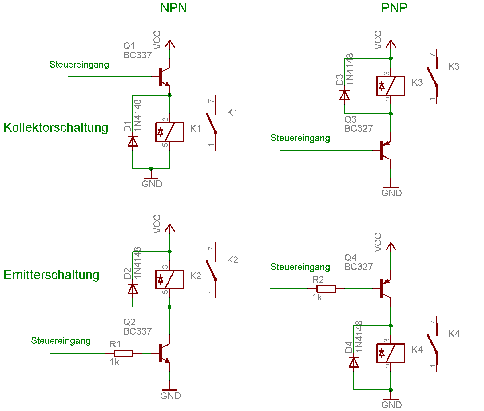

Wie steuert man ein Relais?
Normalerweise verwendet man zur Ansteuerung von Relais NPN-Transistoren in Emitterschaltung. Freilaufdiode nicht vergessen!
