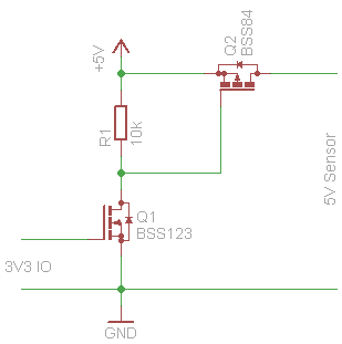

Ich stehe vor der Aufgabe einen 5V/15mA Sensor (mit 5V TTL Ausgang) mit
einem 3.3V Prozessor (nicht 5V tolerant) einerseits zu schalten,
andererseits auszuwerten.
Also mit 3.3V/ max. 8mA Sink/Source die 5V 15mA einschalten, dann 5V
Signal an 3.3V Eingang lesen (=high/low?) und wieder abschalten.
Das ganz natürlich möglichst strom- und platzsparend.
Hierzu habe ich mir den Dual-Optokoppler KB825
(http://docs-europe.electrocomponents.com/webdocs/07a5/0900766b807a59ce.pdf)
herausgesucht, wegen des kleinen IF, CTR von 1800% und Kanälen ohne
gemeinsame Vcc.
Wenn ich das DB richtig verstehe, kann ich mit dem schon bei IF=1.5mA
meinen 15mA Sensor locker schalten?!? Die Pegelwandlung des
Sensorausgangs ist eher problemlos, denke ich.
Hat vielleicht jemand Lust, einen Blick ins DB zu werfen? Habe ich etwas
üersehen?
Vielen Dank!
Dafür braucht man keine Sekunde einen Optokoppler
Eben OHNE Optokoppler
Nö. Mach es richtig. Mit einem MOSFET, BSS84 reicht bei 15mA locker.
Angesteuert von einem simplen Pegelwandler aus einem 08/15
NPN-Transistor oder auch MOSFET ala BSS123.
https://www.mikrocontroller.net/articles/Transistor#Wie_kann_ich_mit_5V_vom_Mikrocontroller_12V_und_mehr_schalten.3F
Siehe Anhang. 2 Bauteile im SOT-23 Gehäuse, Stromverbrauch quasi Null.
Wenn es kleiner sein soll, nimm ein Einzelgatter ala 74AHCT04 oder
ähnlich, das gibt es auch im SOT-23 und kann die 15mA mit nicht
allzuviel Spannungsabfall schalten (Ca. 30 Ohm Ausgangswiderstand, macht
ca. 450mV Spannungsabfall, naja).
Für die Richtung 5V -> 3,3V reicht ein schnöder Spannungsteiler. Je
langsamer das Signal, umso hochohmiger kann man den machen. 10k, 100k
oder mehr.
> Habe ich etwas üersehen?
Ja, das Offensichtliche. Optokoppler nutzt man dafür nicht.

Gast #4367755
Nein, den Punkt interpretierst du falsch. Das CTR von typ. 1600% gilt
nur, wenn am Fototransistor ernsthaft Spannug abfällt (er also im
linearen Bereich arbeitet).
Wenn du ihn als Schalter einsetzen möchtest (viel Strom, möglichst kein
Spannungsabfall) ist das Verhältnis der Ströme ungünstiger. Im
Datenblatt deines OK ist beschrieben, dass auf der Kollektor-Emitter
Strecke immer noch 1V abfallen können, wenn der IF = 20mA ist und als IC
lediglich 5mA fließen.
#4367773
Achim S. schrieb:
> ... dass auf der Kollektor-Emitter
Das wird auch bei mehr Diodenstrom nicht viel besser, da der OK einen
Darlington-Ausgang hat.
Wenn also "OptoKopp" +5V am Sensor braucht, muss er um die +6V als
Versorgung bereitstellen oder braucht noch einen zusätzlichen
Schalttransistor am Ausgang.
