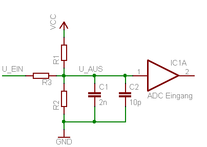

Für die Anwendung ist es wichtig zu wissen, dass die Quelle, welche den Spannungsteiler speist, einen geringen Innenwiderstand haben muss, damit es nicht zu unakzeptablen Messfehlern kommt. „Pi mal Daumen“ gilt, dass der Innenwiderstand nur 1 % vom Eingangswiderstand des Spannungsteilers betragen darf, damit der Messfehler nicht größer als 1 % wird ([math]\displaystyle{ R_2 }[/math] möglichst groß wählen). Ist das nicht möglich, dann muss ein Operationsverstärker als Impedanzwandler eingesetzt werden (Spannungsfolger). Als weiterer systematischer Messfehler kommen noch die Toleranzen der Widerstände R1…R3 hinzu. Bei 1-%-Metallschichtwiderständen beträgt dieser etwa 2 %. Wenn es genauer sein soll, muss man 0,1-%-Widerstände verwenden oder eine Kalibrierung durchführen. Eine dritte systematische Fehlerquelle ist die Spannung [math]\displaystyle{ V_\text{CC} }[/math], welche normalerweise die Versorgungsspannung bzw. Referenzspannung des ADC ist. Der Einfluss von [math]\displaystyle{ V_\text{CC} }[/math] wird durch den Spannungsteiler etwas abgeschwächt und liegt bei ca. 0,1 bis 1. D. h. 10 mV Fehler von [math]\displaystyle{ V_\text{CC} }[/math] erscheinen als 1…10 mV Fehler auf dem Messsignal. Selbstverständlich muss [math]\displaystyle{ V_\text{CC} }[/math] auch ausreichend stabil und belastbar sein. Der einfache Aufbau wird jedoch mit einigen Nachteilen erkauft.
  • relativ geringer Eingangswiderstand
  • hoher Ausgangswiderstand
  • bei hochohmigen Widerständen sinkt die obere Grenzfrequenz, nur langsame Signale sind dann noch messbar
Als grobe Abschätzung gilt
  • [math]\displaystyle{ R_\text{aus}=R_1||R_2||R_3 = \frac{1}{\frac{1}{R_1} + \frac{1}{R_2} + \frac{1}{R_3}} }[/math]
  • [math]\displaystyle{ f_\text{3 dB}=\frac{1}{2 \pi \cdot R_\text{aus} \cdot C_\text{ein}} }[/math]
  • Einschränkungen bezüglich der Werte für [math]\displaystyle{ U_\text{ein,min} }[/math], [math]\displaystyle{ U_\text{ein,max} }[/math], [math]\displaystyle{ U_\text{aus,min} }[/math], [math]\displaystyle{ U_\text{aus,max} }[/math]
    • [math]\displaystyle{ U_\text{aus,min} \gt = U_\text{ein,min} }[/math]
    • [math]\displaystyle{ U_\text{aus,max} \gt = U_\text{ein,max} }[/math]
    • [math]\displaystyle{ V_\text{CC} \gt = U_\text{ein,max} }[/math]
([math]\displaystyle{ f_\text{3 dB} }[/math] ist die Frequenz, bei der das Ausgangssignal um 3 dB (≈ 30 % der Spannung) abgefallen ist.)
Nachfolgend ist eine praktische Schaltung des Spannungsteilers mit einem AVR-Mikrocontroller gezeigt. Prinzipiell gilt sie natürlich für jeden Mikrocontroller bzw. ADC. Wichtig ist hier der Kondensator C1. Dieser ist notwendig, um kurzzeitig Strom zu liefern, wenn der ADC das Eingangssignal abtastet. Leider sinkt damit auch die obere Grenzfrequenz (siehe Formel für [math]\displaystyle{ f_\text{3 dB} }[/math]). Hier muss ein Kompromiss aus Grenzfrequenz, Ausgangswiderstand und Messfehler gefunden werden. Der Kondensator C2 ist kein diskret platziertes Bauteil, er symbolisiert vielmehr die unvermeidliche Eingangskapazität des ADC.

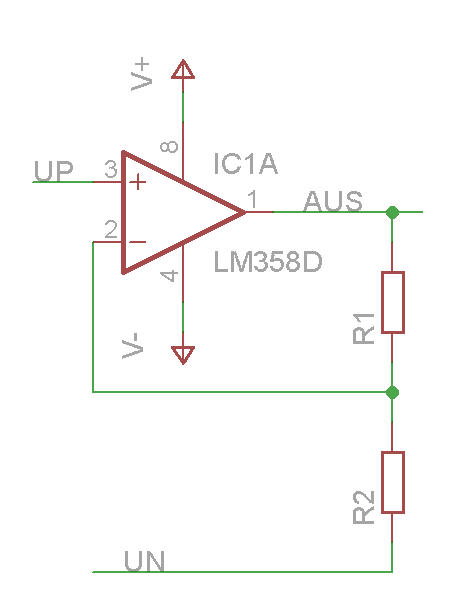

Spannungsteiler mit Offset, aktiv
Mit etwas mehr Aufwand kann man die genannten Probleme beseitigen. Ein Operationsverstärker bietet hier viele Vorteile.
  • sehr hoher Eingangswiderstand
  • niedriger Ausgangswiderstand, wichtig zum Speisen von ADC-Eingängen
  • [math]\displaystyle{ U_\text{ein,min} }[/math], [math]\displaystyle{ U_\text{ein,max} }[/math], [math]\displaystyle{ U_\text{aus,min} }[/math], [math]\displaystyle{ U_\text{aus,max} }[/math] hängen praktisch nur von der Beschaltung des Operationsverstärker ab.
Der mathematische Zusammenhang ist dabei gegeben durch
[math]\displaystyle{ U_\text{AUS} = U_\text{P} \cdot \left( 1 + \frac{R_1}{R_2} \right) - U_\text{N} \cdot \frac{R_1}{R_2} }[/math]
Man kann sowohl UP als auch UN als Eingang benutzen und erhält damit einen invertierenden oder nichtinvertierenden Verstärker mit Offset. Die Berechung der Parameter findet man auch in der Exceltabelle. Wenn die Rechnung negative Zahlen ergibt, ist die gewählte Kombination aus Ein- und Ausgangsspannungsbereich nicht möglich!
