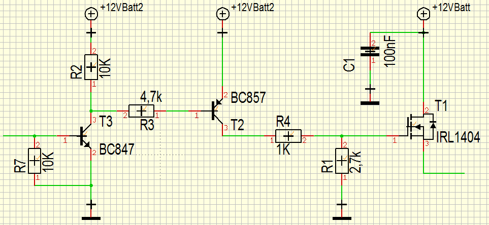

von Basti (Gast)
gibt es Gründe für eine 5V-12V Pegelwandlung und Mosfet-treiber
(Niedrige PWM-Frequenz) keinen Operationsverstärker mit hoher
Verstärkung zu nehmen? (Langlebigkeit etc)
Bei drei Mosfets würde ich 6 Transistoren + 12 Widerstände gegen den OPV
eintauschen ;-)

von Basti (Gast)
In diesem Fall schon, weil es ein N-Kanal Mosfet ist der die
Betriebsspannung schaltet.

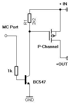

Nö, tut er nicht. Überleg mal, wieviel Spannung zwischen Gate und Source
steht (und etwas anderes interessiert den MOSFet nicht), wenn er
durchgeschaltet ist. Ein P-Kanal ist hier die einzige Möglichkeit, ohne
eine extra hohe DC Spannung die 12V zu schalten - siehe Anhang.
von Basti (Gast)
Aufm steckbrett mit einem Lastwiderstand ging es, aber mal so drüber
nachgedacht, bei der finalen last ist der Spannungsfall warscheinlich
nicht so groß. Das problem dürfte die um Faktor 5 höhere RdsON sein, bei
einem vergleichbaren P-Kanal.
Ach, du liebe Zeit - dann schalte doch 5 Stück parallel. Fakt ist, das
deine Schaltung mit N-Kanal nur dann richtig funktionieren würde, wenn
du am Gate +12V und nochmal mindestens UGth drauflegst. UGth ist aber
viel zu klein, um den MOSFet richtig durchzuschalten, also 12V+6V
mindestens. Kann man mit einem DC/DC Wandler machen.
Wenn das alles zuviel wird, musst du entweder einen Smartswitch nehmen
oder die LowSide schalten.

von Falk B. (falk)
@ Basti (Gast)
>Platine ist sehr klein, aktive kühlung des irl direkt nicht möglich, auf
>der originalplatine waren irl1404s die durch die platine mit kühlfäche
>auf der unterseite gekühlt.
Der IRL1404 ist ein MONSTER-MOSFET mit 4 mOhm RDSON!!! Aber nur, wenn
man im 10V zwischen Gate und Source gönnt.
>Aber hast schon recht - die originalbeschaltung war sehr aufwendig mit
>einigen spulen, könnte durchaus ein diskret aufgebauter DCDC sein...
Tja, die hatte wohl ihren Sinn. Deine Schaltung betreibt den als
Sourcefolger im Linearbetrieb, da kommt man nicht mal ANSATZWEISE an 4
mOhm ran. Also ist die Schaltung für die Katz.

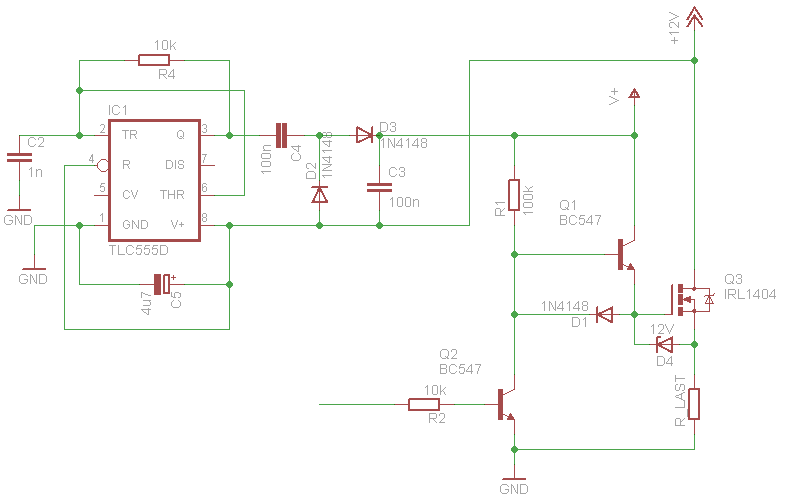

Für sowas braucht man einen High Side Treiber mit Ladungspumpe, welche
eine Spannung von Vbatt + 10V generiert. Bei 12 V hat man Glück, es
reicht ein kleiner NE555 + eine 2stufige Kaskade mit 4 kleinen Dioden
und Kondensatoren. Dann klappt das auch mit der MOSFET-Ansteuerung.
Oder mit einem Pulsübertrager.
Beitrag "Re: +-150V mit 1kHz schalten"
Beitrag "Re: 8x NMOS galvanisch getrennt schalten"
von Falk B. (falk)
Siehe Anhang, das könnte funktionieren. Das gibt es aber auch schon
zusammen fix und fertig in einem Smart Switch als BTS555 & Co.
von Falk B. (falk)
Ok, die Ladungspumpe kann man mit einem ICL7662EBA im SO-8 Gehäuse noch
kleiner und einfacher bauen.
