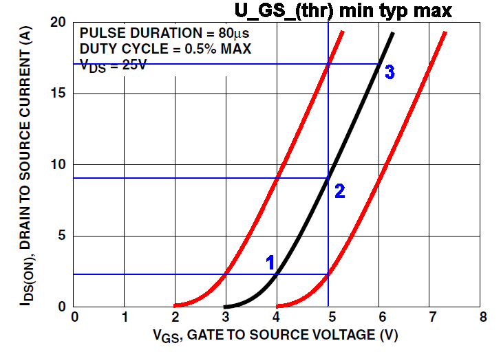

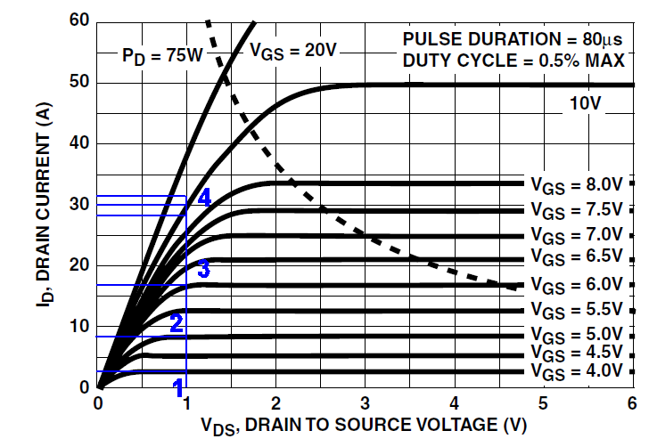

Gate-Source Threshold Voltage
Gerade bei der Gate-Source Threshold Voltage [math]\displaystyle{ V_{GS}(th) }[/math] gibt es hier immer wieder Verwirrung. Sie gibt an, ab welcher Spannung der MOSFET anfängt, minimal leitfähig zu werden. Diese Spannung ist technologisch bedingt auch heute noch einer starken Toleranz unterworfen, typischerweise hat der Bereich bei dem der FET zu leiten beginnt eine Spreizung von etwa 1:2 zwischen Minimum und Maximum. Welche Spannung man nun wirklich anlegen muss, um den gewünschten [math]\displaystyle{ R_{DS}(on) }[/math] zu erreichen kann der Tabelle im jeweiligen Datenblatt entnommen werden. Dabei unbedingt die angegebene Gatespannung beachten, nur dieser Wert ist garantiert!.
Die Kurvenschar von [math]\displaystyle{ I_D }[/math] über [math]\displaystyle{ U_{DS} }[/math] in Abhängigkeit von [math]\displaystyle{ U_{GS} }[/math] stellt immer nur typische Werte dar, keine garantierten Extremwerte (engl. worst case). Als Standardwerte kann man 10-15V für einen Standardtypen und ca. 3-5V für einen Logic Level MOSFET (LL-FET) ansetzen. Kleinsignal-FETs leiten schon ab ca 1V. Bei Ansteuerung mit 5V benötigt man also einen Typen, der sicher bei 5V voll durchgesteuert ist, z.B. IRLZ34N. Bei 3,3V ist er bereits nicht mehr zuverlässig nutzbar. Es gibt auch Typen mit noch geringerer Spannung für Vollaussteuerung. Wer einen BUZ11 ([math]\displaystyle{ V_{GS}(th) }[/math] 4V max.) mit 5V ansteuert riskiert ein Abfackeln des MOSFETs, denn je nach Toleranz kann er bereit ganz gut aufgesteuert sein oder auch nicht. Das soll in den nachfolgenden Diagrammen dargestellt werden. Zunächst die Transferkennlinie. Sie gibt an, wieviel Drainstrom in Abhängigkeit der Gatespannung fließen kann, wobei die Drainspannung konstant ist, hier im Beispiel 25V. Ein typischer BUZ11 (mittlere, schwarze Kurve) fängt bei 3V zu leiten an und erreicht bei 6V am Gate ca. 17A. Erwischt man nun ein kritisches Exemplar, das erst bei 4V zu leiten anfängt (rechte, rote Kurve um 1V parallel verschoben), so kann dieser bei 6V nur 8A leiten, für 17A braucht er 7V. Der günstige Fall, daß der BUZ11 schon bei 2V anfängt zu leiten sieht man in der linken, roten Kurve.
Wenn man die drei Fälle (min, typ, max) mit 5V ansteuert, erhält man die Arbeitspunkte 1-3 mit einem maximal schaltbaren Drainstrom von 2,5, 8 und 17A. Diese kann man in das Ausgangskennlinienfeld übertragen. Wir nehmen max. 1V U_DS an. Es ergeben sie die gleichen Ströme. Der maximale Drainstrom weicht um -5,5/+9A vom typischen Fall ab. Erhöht man nun die Gate-Source Spannung auf 10V (Arbeitspunkt 4), schwankt der maximal schaltbare Drainstrom nur noch um -2/+2A, außerdem liegt er mit 30A deutlich höher. Der BUZ11 ist somit sicher durchgesteuert.

SOA Diagramm
SOA-Diagramm (engl. Safe Operating Area, sicherer Arbeitsbereich) beschreibt die zulässige Verlustleistung eines Transistors in Anhängigkeit des Drainstroms (I_D), der Drain-Source Spannung (U_DS) und der Pulsbreite. Als Beispiel sei hier der BUZ 11 genannt. Im nachfolgenden Diagramm ist das SOA-Diagramm dargestellt. Wie ist es zu verstehen? Zunächst gibt es eine Grenze auf der linken Seite, die schräge, dunkelblaue Line. Diese wird durch den minimalen R_DS_ON festgelegt, hier wirkt der MOSFET wie ein ohmscher Widerstand. Mehr Strom kann bei einer bestimmten Spannung nicht fließen. Die zweite Grenzlinie ist ganz rechts die pinkfarbene Linie, sie stellt die maximale Sperrspannung des MOSFET dar. Die dritte Grenze ist der maximal zulässige Drainstrom, hier im Beispiel 120A, dargestellt durch die gelbe Linie. Die maximale Spannung zwischen Drain und Source sowie der Drainstrom sind abhängig von der Pulsbreite, mit welcher der MOSFET betrieben wird. Bei nur 2,5µs Pulsbreite (Rechteckimpuls) müssen die beiden Parameter sich innerhalb der Fläche bewegen, welche durch die dunkelblaue, gelbe und die pinkfarbene Line begrenzt wird. Im Extremfall dürfen 50V anliegen und 120A fließen, das sind satte 6kW Pulsleistung! Werden die Pulse breiter, so sinken die zulässigen Ströme und Spannungen, bei 1ms (dunkelblaue Linie bis zur braunen Linie, dann zur pinkfarbenen Linie) sind maximal noch 50V und 7A zulässig, also nur noch 350W. Die letzte Linie stellt den Fall für Gleichstrom (engl. Direct Current), also Dauerbelastung dar, hier sind bei 50V maximal 1,5A zulässig, was einer Dauerverlustleistung von 75W entspricht. MOSFETs, welche nur für Schaltbetrieb und nicht für Linearbetrieb geeignet sind, haben keine Kennlinie für DC. Im normalen Schaltbetrieb liegt der Arbeitspunkt auf der linken Grenzlinie R_DS_ON_MIN. Nur im Linearbetrieb liegt der Arbeitspunkt innerhalb der Fläche, welche durch die Außenlinien begrenzt wird.
Bei der Anwendung des Diagramms gilt es einiges zu beachten. Die Pulsleistungen sind nur zulässig, wenn der MOSFET vorher kalt ist, sprich ca. 25°C Sperrschichttemperatur hat. War er vorher schon heiß, reduziert sich die zulässige Belastung deutlich. Ebenso dürfen die Pulse nicht zu schnell wiederholt werden, denn dann ist der MOSFET noch vom vorherigen Puls aufgeheizt. Im Fall von DC sind 75W Verlustleistung auch eher ein theoretischer Wert, welcher real nur schwer erreicht werden kann, wenn der MOSFET auf einem sehr großen Kühlkörper optimal montiert ist. Praktisch liegen die erreichbaren Werte eher bei der Hälfte.
(Anm. Eigentlich müsste für die R_DS_ON Grenzlinie R = U / I der minimale R_DS_ON rauskommen, hier ~40mOhm, es kommen aber ~80mOhm raus. Die Ursache dafür ist unklar, möglicherweise liegt hier ein Sicherheitsfaktor zu grunde).
