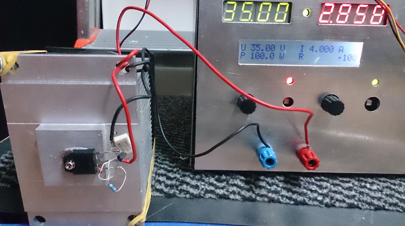

von Frederik W. (newcat)
ich bin gerade dabei, mir nach dieser Anleitung
http://www.kerrywong.com/2013/10/24/building-a-constant-currentconstant-power-electronic-load/
eine Gleichstromlast zu bauen.
Der Autor verwendet in seiner Schaltung 3x2 MOSFET's parallel. Nun habe
ich in diesem Thread Beitrag "Linearbetrieb MOSFET gesucht"
gelesen, dass es schlecht sei, zwei MOSFETs parallel zu schalten, da
dabei der heißere MOSFET mehr Strom bekommt, was eine positive
Rückkopplung erzeugt.
Ich würde nun die zwei MOSFETs direkt nebeneinander auf den gleichen
Kühler montieren, damit die Temperaturdifferenz zwischen ihnen möglichst
gering bleibt; allerdings frage ich mich, ob das ausreicht.
Laut Datenblatt
(http://www.infineon.com/dgdl/irfp150n.pdf?fileId=5546d462533600a40153562867fa1fd4)
sollten die MOSFETs aber auch bis zu 160W aushalten (ich würde das ganze
auf 100W beschränken zwecks Kühlung), so dass es doch auch möglich sein
sollte, 3x1 MOSFETs zu benutzen?
Du kannst auch Pärchen ausmessen und diese dann parallel schalten.
Im Linearbetrieb ist, wie man auch den Datenblättern entnimmt, das
Ugs/Ids  Verhältnis weit gestreut, so das deine Bedenken berechtigt
sind. Also auf einen einzelnen beschränken, Pärchen ausmessen oder
zumindest welche aus dem gleichen Lot verwenden.
Keine Angst, ich schau mir nur den Analogteil ab und um meinen uC
sollten genug Kondensatoren verbaut sein...
@Matthias S.
Ok danke, dann mache ich das mit einzelnen MOSFETs.

von Falk B. (falk)
@ Frederik W. (newcat)
>http://www.kerrywong.com/2013/10/24/building-a-con...
Lieber nicht. Da sind mehrere, GRUNDLEGENDE Fehler drin!
Eine Konstantstromquelle mit OPV und MOSFET baut man anders. Mit
RICHTIGER Frequenzgangkompensation! Und mit einem OPV/MOSFET!
https://www.mikrocontroller.net/articles/Konstantstromquelle#Konstantstromquelle_mit_Operationsverst.C3.A4rker_und_Transistor
>(http://www.infineon.com/dgdl/irfp150n.pdf?fileId=5...)
Nur unter perfekten Laborbedingungen.
Beitrag "Re: Dicker MOSFET, dünnes Anschlusspin?"
Das ist immer noch viel zuviel. Selbst mit 50W wirst du ordentlich
kühlen müssen. Außerdem kann man im Linearbetrieb je nach Arbeitspunkt
und Transistor die Verlustleistung nicht voll ausreizen.
Nö. Das reicht nicht. Außerdem ist dein MOSFET nicht wirklich geeignet.
Er hat keine DC-Linie im SOA-Diagramm, d.h. er ist VERMUTLICH nicht für
Linearbetrieb geeignet. Außerdem braucht du mal ganz sicher KEINE 36mOhm
für deine Last. Dicke MOSFETs brauchst du hier keine Sekunde. Rechne das
einfach mal aus. Was für Leistung bei welcher Spannung/Strom soll die
Last denn verheizen?

von Hurra (Gast)
Michael schrieb:
> Mosfets können hart parallelisiert werden.
> Das findet innHochstromstellern und Lasten täglich statt.
Im Schaltbetrieb. NIEMALS im Linearbetrieb (zumindest nicht ohne Hirn).
Die Gatetreshold, hat in Bereichen einen negativen TK.
Guckt man hier:
https://www.onsemi.com/pub/Collateral/AND8199-D.PDF
Da wo man sie im Linearbetrieb betreibt, ist der TK negativ. Der heißere
FET bekommt mehr Strom und wird heißer und bekokmmt ....
Warum das im Schaltbereich nicht so ist, steht da auch drin, da ist der
TK positiv, RDSon hat auch einen positiven. Drum klappt das da so gut.
Drum gibts auch Trench FET, die sich wiederrum schlecht für den
Linarbetrieb eignen.

von Christian K. (Gast)
Ein FDL100N50 direkt auf einem 1150er Sockel CPU Kühler in Alu am besten
ohne Heat Pipes reicht für 250W. X-Fach im Einsatz. Die Regelschleife
ist wegen der Steilheit etwas spannend. Am einfachsten dazu eine kleine
Induktivität unter 1uH in die Source.
Na dann schau mal ins Datenblatt. Setzte deine 8x BUZ11, die bei 90 Grad
Kühlkörpertemp noch jeder max. 36W Verlustleistung wegbringen und einen
speziellen Kühlkörpern benötigen, gegen 1x FDL100N50L, den du direkt mit
der Rückseite auf einen Standard CPU Kühler setzen kannst. Alukühler
incl. Lüfter kostet ca. 11 Euro.
An dem Datenpunkt 90 Grad Kühlkörpertemp, kann der BUZ11 noch 36W, der
FDL100N50L noch 1200W. Mit gespektem max. Tjc von 0.05K/W.
Parallel schalten geht sicher nicht und erfordert individuelle
Ansteuerung.
Als einzelner MOSFET ist das sehr robust, ist in der Applikation als
Stromsenke vielfach im Einsatz in den Grenzen 250W Pmax. 30A Imax und
60V Vmax.

Der IRFP250 hat mehrere Stunden überstanden. Der Kühler war nur ca.
lauwarm. Ich habe noch paar IXFR90N20 hier rumliegen, kann ich mir sehr
gut vorstellen, dass der bei der Spannung 100W und mehr problemlos
aushält, und achja, der hat nicht mal Kennlinie, geschwiegen von
DC-Kennlinie (habe ich nicht gefunden).

Da bin ich mir nicht so sicher, entscheidend bei der Geschichte  ist
RthJC und wenn er nur 0.05K/W warum nicht?

In Serie ca. 1m 6mm2 Leitung und noch ca. 30mOhm an Shunt incl. etwas
Kupfer und Switches. Die Verlustleistung liegt am N-FET.
Bei welcher Spannung über 60V die thermische Stabilitätsgrenze für
Pverl=250W liegt, habe ich nicht getestet, da höhere Spannungen nicht
Designziel waren. Der N-FET ist recht robust, üblicherweise ist bei
Überlastung eher die 30A Sicherung defekt sowie der gekühlte 10mOhm 10W
