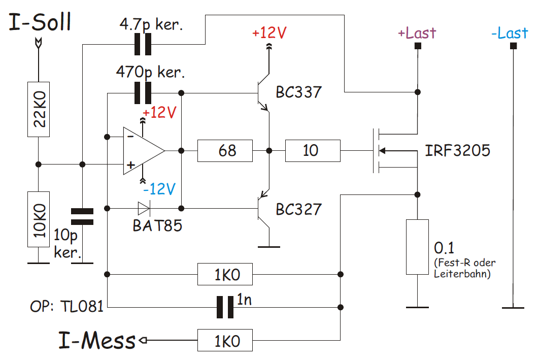

Die Schaltung (1_Variante) ist von ELV Elktronik. Die arbeitet mit einem
MOSFET.
Ich will aber da ganze mit 2 MOSFETs aufbauen. Wie würde die Schaltung
mit den 2 MOSFETs aussehen? Ich habe mir das ganze so vorgestelt->
Variante_2
lg
Marc
von MaWin (Gast)
Taugt nichts.
Einer der MOSFETs hat eine niedrigere Schwellspannung Uth,
und wird als erster elieten und fast den ganzen Strom übernehmen.
Um das auzugleichen bräuchtest du so grosse Source-Widerstände
(vergleiche Emitterwiderstände bei bipolaren Transistoren),
daß deren Spannungsabfall störend gross wird.
Ausserdem wird deine Schaltung instabil sein, weil du grosse
kapazitive Lasten (die Gates der MOSFETs) über hohe Widerstände
treibst, was zu einer Verzögerung führt, für die der OpAmpo
nicht kompensiert ist. C6 muss auch grösser werden.
Nimm lieber 2 mal die Schaltung von ELV parallel,
dann verteilt sich der Strom exakt auf beide MOSFETs.

von Andrew T. (marsufant)
marc schrieb:
> Wie meinst du jetzt zwei mal die Schaltung parallel von ELV.
Zweimal die Schaltung ab dem OPV (und zwar einschließlich OPV) gehend
nach rechts   aufbauen.
Jeder OPV regelt dann einen FET. Dan ist alles gut .-)

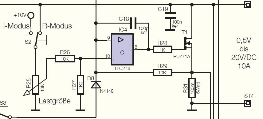

@ marc (Gast)
Wenn Du einen TLC274 verwendest, ist der doppelte Aufbau doch gar kein
Problem. Da hast Du 4 OPV zur Verfügung.

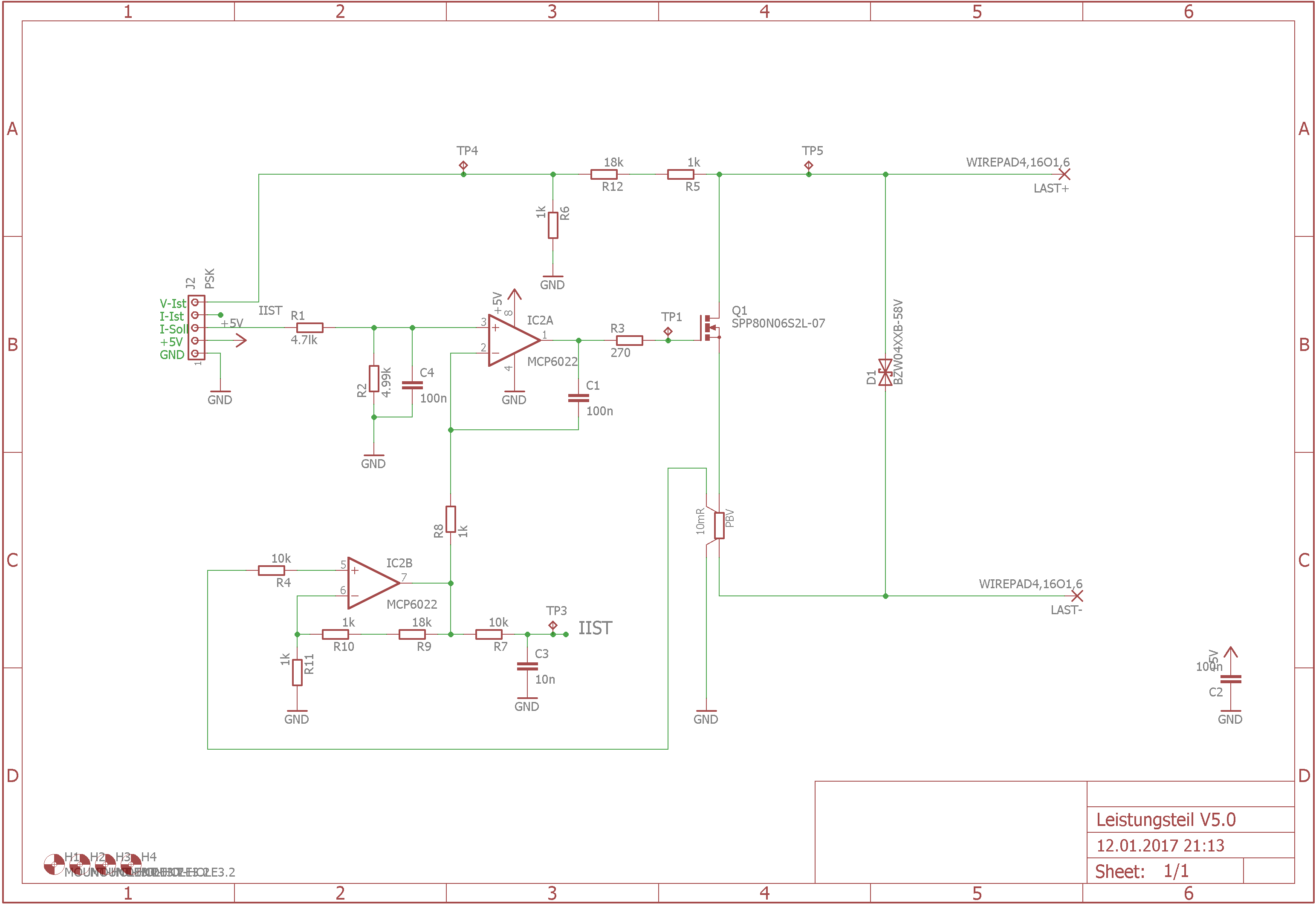

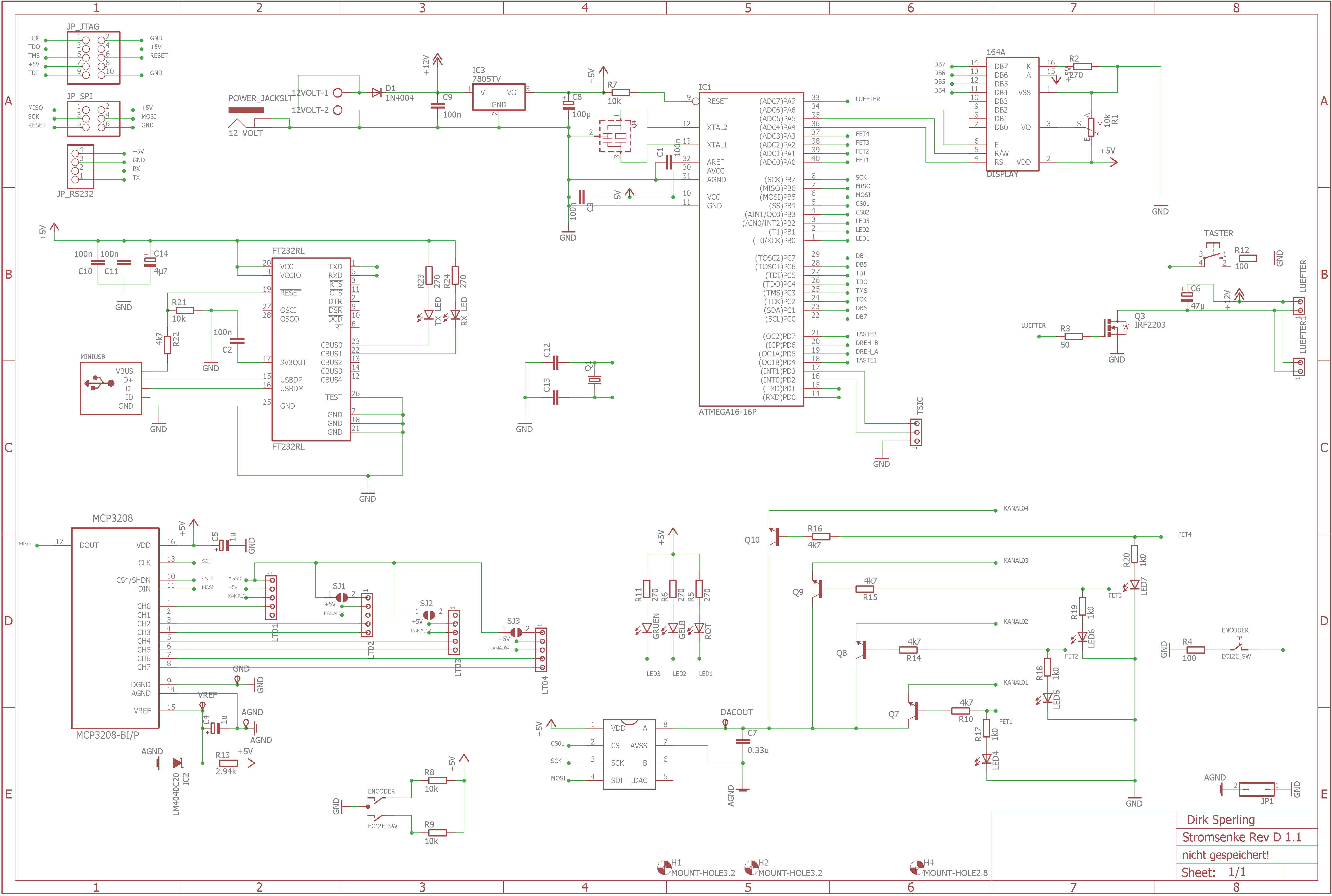

von Dirk S. (fusebit)
Moin,
falls es noch von Interesse ist, ich erweitere meine el. Last gerade.
Bisher benutze ich auch die obige ELV-Schaltung mit einem IRF2203, der
steckt auf einem großen Kühlkörper mit Lüfter problemlos 100W weg.
Für mehr Leistung baue ich jetzt modulare Leistungsteile. Die haben dann
wie hier schon erwähnt jeweils eigene OPV für die Regelung.
Vielleicht wirft hier ja mal einer einen Blick auf meine Schaltung...
Die Module werden dann mit dem 5pol Stecker an das noch zu entwerfende
Digitalteil mit Mega8, Display und 12 bit DAC für die Sollwert Erzeugung
gekoppelt. Strom und Spannung werden über die AVR eigenen ADC gemessen.
Grüße
Dirk
von flecko (Gast)
Die Schutzdiode würde ich hinter die Sicherung bauen. Ansonsten sollte
das funktionieren.

Ich muß mal hier eine Warnung vor dieser Schaltung aussprechen. Wenn man
diese Schaltung bei idealen Bedingungen betreibt, mag sich kein Problem
zeigen, aber wenn man eine elektronische Last wirklich braucht, dann
versagt diese Schaltung komplett.
Das Hauptproblem bei dieser ELV-Schaltung und allen ähnlichen
Schaltungen ist, daß der MOSFET durchgesteuert bleibt, wenn keine
Spannung anliegt. Dadurch kommt es beim Einschalten zu Spitzenströmen
die je nach Auslegung leicht das 8-20 fache des Stromes betragen der
eigentlich fließen sollte. Bis die extrem langsamen OPVs greifen kann
einiges passieren und man kann nur langsame OPVs verwenden in dieser
Schaltung. Man kann sich mit dieser Last also alles kaputtschießen was
man daran anschließt. Noch viel schlimmer wird es dann im Pulsbetrieb,
hier kann es richtig fatal werden.
Aus diesem Grund meine Warnung vor der Verwendung dieser Schaltung. Wenn
man einen Schalter einbaut und erst die Last einschaltet, nachdem die
Spannung außen anliegt und man nur eine gleichbleibende DC-Spannung
anlegt mag sie wohl richtig funktionieren, aber eben nur dann.

Ich bin noch daran eine eigene Lösung zu finden.
Hier ist jemand (ist auch hier im Forum), der hat ungefähr die
ursprüngliche ELV Schaltung gebaut, die Probleme erkannt und eine
verbesserte Schaltungen gebaut und getestet:
http://www.balsastaub.de/pages/stromsenke.shtml
@ArnoR
Das andere was mich etwas überrascht hat, ist die große Schwingneigung
der Schaltung, was wohl mit den hohen Kapazitäten des MOSFETs
zusammenhängt. Sobald man ca. 1-2 V/us Anstiegsrate überschreitet beim
OPV fängt die Schaltung das Schwingen an. Die genaue Ursache dafür habe
ich dabei auch noch nicht erkannt.
Das erste was ich probiert habe war schnellere OPVs, damit sie schneller
regeln können und - so mein Plan - die Stromspitzen reduziert werden.
Aber dann geht das Schwingen los, s.o.
Zur MOSFET-Ansteuerung: Wenn man keine externe Spannung hat, steuert der
MOSFET durch, ich bleibe dabei: Der OPV steuert den MOSFET durch.
Möglicherweise nur wegen der Offsetspannung, es kann auch mal anders
sein. Der OPV verfügt ja über eine eigene Stromversorgung und ist nie
spannungslos.
Ich werde jetzt erst mal einen Stromtreiber mit Bipolartransistoren
davorsetzen. Habe bereits eine geänderte Schaltung, aber die schwingt
noch.

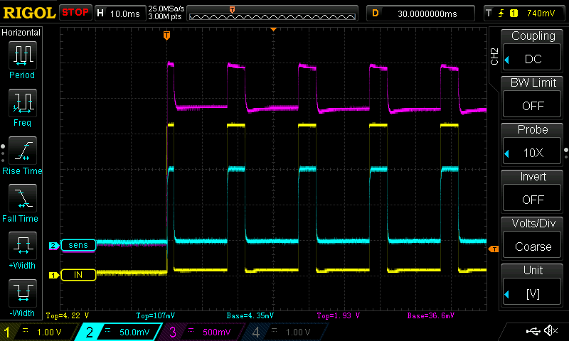

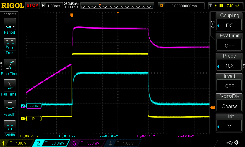

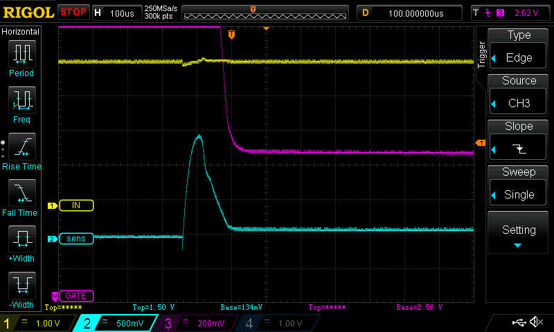

Hi Michael,
sehr schön das Du so schlau bist um zu wissen was nicht funktioniert,
aber nichts dazu beiträgst es besser zu machen. Laberkopp passt da schon
ganz gut.
Entgegen Deiner Aussage ist bei mir mit der aktuellen Schaltung noch
kein MOSFET kaputt gegangen und die Schaltung funktioniert. Auch wenn
ich bei gezielt voll angesteuerten FET einen LiPo anschließe bekomme ich
die Schaltung nicht kaputt und die flinke 15A Sicherung haut es auch
nicht raus.
Siehe Anhang. Was 1,5V auf der Sense-Leitung bedeuten bei dem
verwendeten 10mR Shunt kann ja jeder selbst ausrechnen, aber es ist ja
nur für weniger als 100us.
Die neue Steuerplatine funktioniert übrigens auch, nur meine Homepage
müsste wirklich mal überarbeitet werden.

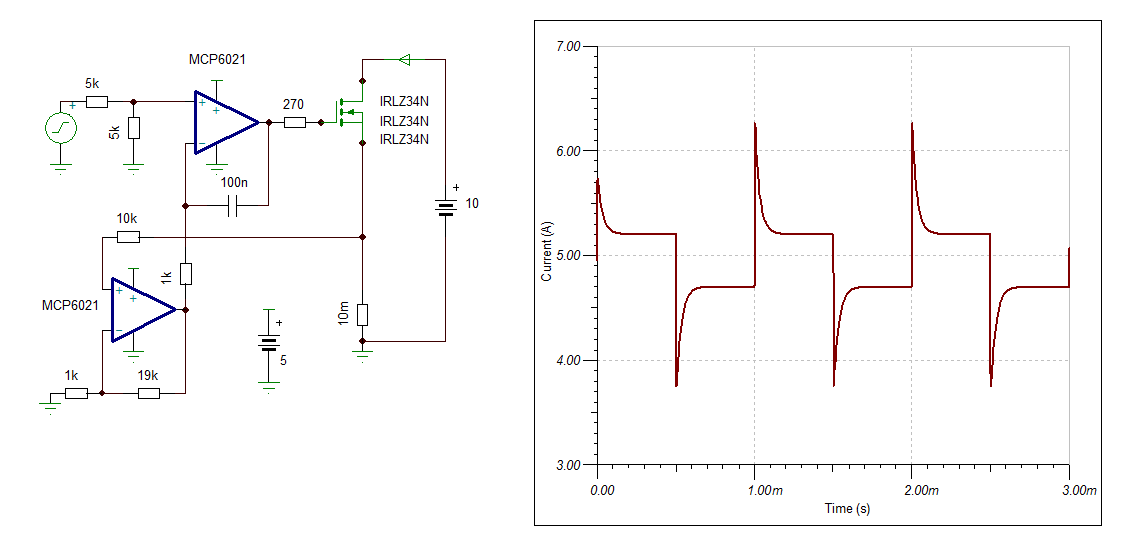

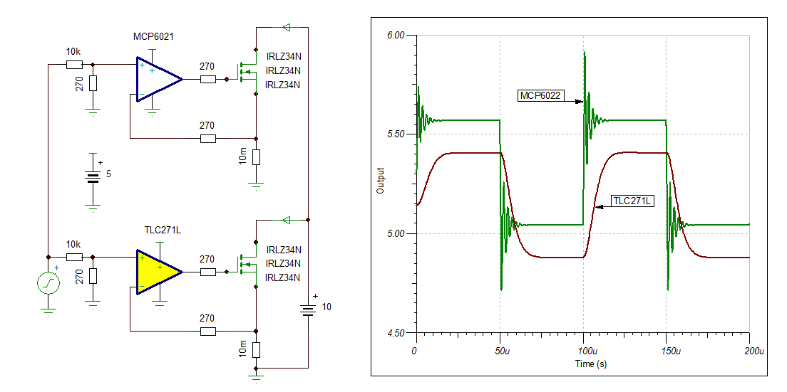

Was genau die Regelung langsam macht.
Okay, also die andere Schaltung ist ja auch nur die ELV-Schaltung mit
Vorverstärker, die hat die gleichen Probleme.
Ich habe es jetzt minimalistisch gemacht, also sämtliche Kondensatoren
aus der Schaltung entfernt. Aber dafür den Stromtreiber mit
Bipolartransistoren verwendet um schneller Umladen zu können. Das hat
den Gewinn gebracht, daß man jetzt einen schnellen OPV verwenden kann,
ohne daß es schwingt. Die Spitzenströme sind auch etwas reduziert
worden. Jetzt habe ich ca. 3,8-fachen Strom beim Anlegen der Spannung
(Regelung auf 2,5 Ohm; 10 Volt gepulst (1 kHz) angelegt mit Ri = 0,1
Ohm). Der Überstrom fließt auch nicht mehr so lange, weil der schnellere
OPV das schneller korrigiert.
Das Grundproblem ist natürlich immer noch da. Bevor der OPV zum regeln
kommt, fließt schon zu viel Strom. Der MOSFET ist ohne Spannung voll
durchgesteuert.
Man müßte die Schaltung so gestalten, daß ohne Anliegen einer Spannung
der MOSFET ausgeschaltet wird. Das ist nicht trivial, denn man möchte
ja, daß auch sehr kleine Spannungen ordentlich geregelt werden.
Das Strommaxima ist nun, wenn die Eingangsspannung gerade mal auf 2 Volt
gestiegen ist. Der OPV regelt dann interessanterweise falsch, macht also
noch weiter auf, bevor er erst entgegengesetzt regelt und den Strom
reduziert. Das Problem scheint also die Drain/Source-Kapazität zu sein,
die verhindert, daß sich am 0,1 Ohm Widerstand die Spannung aufbaut.
Jedenfalls steigt die Eingangsspannung schneller, als die Spannung an
R0,1Ohm.
Ich glaube die MOSFETs sind einfach unbrauchbar für sowas. Ich habe
jetzt statt dem MOSFET einen MJL4281 eingesetzt und alles ist prima.
Überstrom ist jetzt 4,2% statt mehrerer hundert Prozent und auch nur
noch in einem Drittel der Zeit. Dabei habe ich schon kapazitätsarme
MOSFETs ausprobiert.
Die Lösung lautet also das ganze mit Bipolartransistoren aufzubauen. Die
haben zwar einen höheren Wärmewiderstand vom Gehäuse zum Kühlkörper,
aber dafür funktionieren sie vernünftig im Linearbetrieb und sind
schneller. Gut die SOA ist kleiner, gerade bei größeren Spannungen, aber
man bekommt anscheinend nichts umsonst.
Jetzt weiß ich auch, warum Bob Pease bei seiner Präzisionsstromquelle
Bipolar eingesetzt hat, obwohl ein MOSFET theoretisch vorteilhafter
wäre. Das Problem ist, daß die ganzen Leistungs-MOSFET alle nicht für
Linearbetrieb taugen. Die sind alle nur auf Rdson optimiert.
So nach dieser Erkenntnis habe ich nochmal mit MOSFETs probiert.
Entscheidendes Auswahlkriterium: Niedrige Gesamt-Gateladung Qg
Der IRF510 scheint halbwegs zu gehen. Akzeptables Überschwingen 15%, 25%
Unterschwingen. Qg ist 8,3 nC laut Datenblatt. Ein IRFU120Z mit typ
Qg=7,9 nC geht aber nicht (>300% Überschwingen). Qg alleine als
Kriterium reicht auch nicht. Alles getestet mit OPV=LT1366 (+/-15V),
gepulst: 10Volt, 2,5 Ampere, Rlast="4 Ohm", Rshunt=0,1Ohm, keine
Kondensatoren!
Treiberschaltung: BC337-40/BC327-40/50 Ohm alles parallel.
Mit LT1001 - also einem langsameren OPV - sieht es besser aus.
Die Auswahl des MOSFETs ist also von entscheidender Bedeutung, ob die
Schaltung funktioniert. Insofern nehme ich meine Warnung zum Teil zurück
und sage nun, daß man extrem sorgfältig in der MOSFET Auswahl sein muß,
sonst bekommt man schreckliche Überströme (mit einem MOSFET hatte ich
sogar das 115-fache des Sollwertes!).
Verwendet man Bipolartransistoren ist alles in Butter. Man muß nur auf
die SOA achten. Da kann man auch schnelle OPVs einsetzen ohne Probleme
zu bekommen.
Insgesamt kann ich also nur abraten und zu Bipolar raten. Bei MOSFETs
muß die Kombination MOSFET/OPV genau passen und das ist nicht gut. Was
wenn die Bauteile altern?

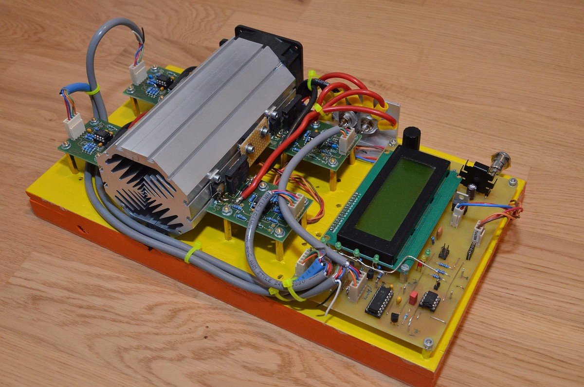

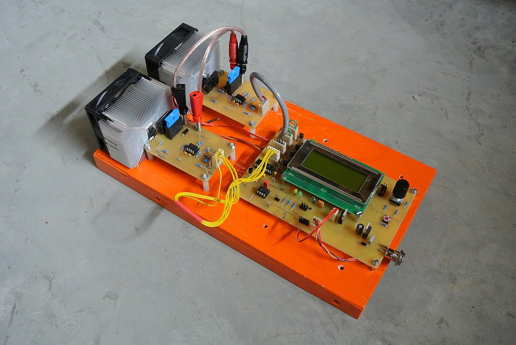

So sieht es momentan aus.
Das ist mit Sicherheit nicht optimal und ebenso wenig professionell,
aber Elektronik ist für mich auch nur ein Hobby. Das Testen der
verschiedenen OpAmp hat obendrein viel Spaß gebracht und ich habe
einiges dabei gelernt.

Last-Platinen und ich habe noch ein paar Kinken entdeckt. Wenn die
behoben sind will ich vier Last-Platinen einsetzen und dann gibt es auch
ein Gehäuse.
MOSFET: IPP80N06S2L-07
OpAmp: MCP6022
von Tany (Gast)

Ok dann werfe ich auch mal eine Schaltung in den Raum.
Von dieser habe ich 6 Stück parallel geschaltet und damit bisher maximal
36V/10A "verbraten".
Der Sollstrom wird am Eingang "I-Soll" mit 0.46V/A eingestellt.
Auch das ist prinzipiell eine ELV-Schaltung: die Endstufe der EL9000
aber mit anderem FET.
von Tany (Gast)

von MaWin (Gast)
Na ja, durch einen ungeeigneten OpAmp, der erst am 3V messen kann und zu
schwach ist und bei kapazitiven instabil ist, handelt man sich eine
negative Versorgungsspannung ein und die beiden Transistoren als
Treiber.
Manche Bauteile (1nF, BAT85) sehen eher hingefrickelt aus, damit es doch
irgendwie läuft.
Also mit besser ausgesuchten Bauteilen wird die Schaltung
pübersichtlicher und vermutlich besser.
Zumal die Parallelschaltung von identischen Reglern immer ein
Stabilitätsproblem ist: Der eine regelt rauf, der andere gleich schnell
runter, so spielen die sich munter den Ball gegenseitig zu.
Auch der IRF3205 hat keine DC Kurve im SOA Diagramm, ist also für
lineare Anwendungen eher nicht gebaut.
So sieht es übrigens aus mit angeschlossenem 3s LiPo und 10A Sollwert
über einen Funktionsgenerator auf den Steuereingang des Lastteils.
Gelb ist das Eingangssignal 0 auf 4V
Blau ist Sense am Shunt
Lila ist das Ansteuersignal am Gate
Hier mit anderer zeitlicher und Sense Auflösung.
Kein Überschwingen, für mich sieht das ganz gut aus. Strombereich ist
0,1 bis 10A je Modul, für hier auf 10A aufgesteuert...
von M. K. (sylaina)
Also mir würde das auch genügen, schaut nicht so verkehrt aus, Dirk.
von Tany (Gast)
Das sieht sehr gut aus für ne elktr. Last.

Kevin schrieb:
> Simulieren hilft etwas, aber am
> Ende muss das doch einmal komplett aufgebaut werden und die Bauteile
> nochmal angepasst werden.
Das sehe ich ähnlich: Simulieren kann dir erstmal die Richtung zeigen,
Feintuning mach ich immer an der realen Schaltung.

@Harry
Ja das ist die ELV-Schaltung. Und schon mal vermessen? Ich meine die
Eingangsspannung mal im Rechteck draufgeschaltet und das Ergebnis mit
dem Oszilloskop angesehen? Warum diese nicht schwingt wissen wir auch
mittlerweile: Der OPV TL071 besitzt JFET-Transistoren am Eingang und hat
dadurch einen hohen differentiellen Eingangswiderstand. Nur deshalb geht
der IRF3205. Setz mal einen rein bipolaren OPV ein (obwohl auch da gibt
es ein paar Typen mit hohem differentiellen Eingangswiderstand z.B.
OPA277) ...
Die BAT85 in Deiner Schaltung ist äußerst seltsam. Diese Diode sollte in
halbwegs normalen Betrieb niemals durchsteuern (nur, wenn der MOSFET
durchgebrannt ist und der OPV auch). Und wenn sie es doch mal täte
röstet sie Deinen MOSFET. Der Leckstrom hilft auch nicht und die
Sperrschichtkapazität erscheint mir auch sinnlos, zumal sie ja auch noch
mit dem 470pF parallel ist. Was soll die Diode machen?

Wegen der Oszilloskopbilder. Was machst Du da genau? Es klingt so, als
würdest Du den Konstantstrom ein und ausschalten mit einem
Signalgenerator.
In dieser Betriebsweise schaut das bei mir genauso aus wie bei Dir (mit
IRFP260 oder IRF530N also den problematischen). Daher gehe ich davon
aus, daß Deine Schaltung die genau gleichen Probleme hat.

Mir schwant Böses wenn ich an den 100/470 pF Kondensator in der ELV
Schaltung denke. Die haben vmtl. bei einer Kombination (untere
Schaltspannung, obere Schaltspannung, Spannungsanstiegsgeschwindigkeit)
getestet und die Kondensatoren haben genau für dieses Meßszenario
"zufällig" funktioniert (bzw. wurden nur genau zur Kompensation dieses
Szenarios ermittelt).
Hi Frank,
ich benutze keinen IRF in meiner Schaltung (wie oben bereits erwähnt).
Dein Problem kann ich nicht ganz nachvollziehen. Wenn ein Sollstrom
eingestellt der nicht erreicht werden kann wird der FET aufgesteuert.
Dann ist der maximale Strom nur ueber Rdon und den Shunt begrenzt. Wird
die Spannung schlagartig erhöht, dann kann ein Überschreiten des
Sollwertes eigentlich niemals ganz verhindert werden.
Auf meinem ersten Screenshot vom 7.6. sieht man das doch auch. Die
Versuche habe ich nur mit dem Lastteil ohne die Ansteuerplatine gemacht.
Mit einem 0-4V Signal wird ein Sollstrom von 0-10A eingestellt. Dann
habe ich bei 4V auf dem Steueringang einen dreizelligen LiPo angesteckt
und bekomme eine Stromspitze von etwa 150A und dann geht es ohne
Schwingen auf die 10A runter.
Alles kein Problem, die Schaltung bleibt heil. Falls deutlich mehr
verlangt wird, dann ist eine solche simple Schaltung bestimmt nicht das
Richtige. Es wird schon einen Grund haben warum professionelle
Stromsenke derartig teuer sind...

Weiter oben sind auch die Bildschirmfotos von den Versuchen ein 3s LiPo
bei aufgesteuertem Gate anzuschließen. Das hat die Schaltung schadlos
überstanden.
Moin Didix,
meine Seite ist wirklich alles andere als aktuell :-/
Anbei der Schaltplan der aktuell eingesetzten Version.
Grüße
Dirk
Also 0,8V sind kein Problem, das geht auch noch tiefer.
Wie oben bereits geschrieben brauche ich nicht mehr als 8s LiPo -> etwa
34 Volt. Daher macht es Sinn den Bereich so zu wählen, dass der ADC von
0 bis 100% läuft, sonst verliere ich ja unnötig Auflösung.
Anbei die Steuerschaltung.

von ArnoR (Gast)
Leute, wie oft haben wir das schon besprochen.
Ich habe mal eine Simulation von Dirks letzter Version angehängt (linkes
Bild). Ohne den Filterkondensator C4 am Eingang bekommt die Schaltung
die volle Flankensteilheit des Generators und man sieht was die wirklich
macht. Erwartungsgemäß schwingt die Schaltung trotz starker Korrektur
mit C1 deftig über (~200%).
Mit dem Filterkondensator ist die Flankensteilheit am Eingang so gering,
dass der Regler noch folgen kann und kein Überschwingen macht, das ist
in gewisser Weise aber Selbstbetrug, weil es die dynamische Stabilität
der Schaltung und die Reaktion auf Laständerungen nicht verbessert.
Die Ursache für das Verhalten ist wie immer das Nichtbeachten der
Phasendrehungen und Verstärkungen/Dämpfungen in der Rückkoppelschleife
des Regel-OPV. Der MCP6022 ist viel zu schnell für so eine Schaltung.
Seine Transitfrequenz von 10MHz führt eben dazu, dass auch
Phasendrehungen in der Rückkoppelschleife bis in diesen Bereich für ihn
relevant sind. Die entstehen u.a. durch den R3 und die Eingangskapazität
des Q1 und nehmen mit der Frequenz zu, und je schneller der OPV ist,
desto stärkere Phasendrehungen sieht er.
Ein weiterer Punkt ist die zusätzliche Verstärkung in der
Rückkoppelschleife des IC2A. Der zweite OPV macht eine Verstärkung von
20, was deutlich über der Dämpfung durch den Shunt mit der Steilheit der
Q1 liegt. Damit ist die resultierende Verstärkung in der
Rückkoppelschleife >>1, was den Verstärkungs- und Phasenrand erheblich
reduziert und die Schwingneigung erhöht.
Die Verstärkung des Shuntsignals bringt auch offsetmäßig keine Vorteile,
so dass man am besten darauf verzichtet, die Verstärkung auf 1 stellt
und den Eingang direkt mit entsprechend kleinen Spannungen steuert. Das
ist im rechten Bild gezeigt.
Obwohl der MCP6022 nun keine Frequenzgangkorrektur mehr hat und dadurch
sehr viel schneller regelt (andere Zeitachse beachten), ist das
Überschwingen nur noch ~50%, also 4-mal kleiner als in Dirks Schaltung.
Dennoch ist das Verhalten vollkommen inakzeptabel.
Wenn man jetzt noch bei ansonsten identischer Dimensionierung einen
passenden langsameren OPV einsetzt, ergibt sich ohne jede
Frequenzgangkorrektur ein perfektes dynamisches Verhalten, weil der OPV
die Phasendrehungen durch Gatewiderstand/Mosfet nicht sehen kann. Obwohl
der TLC271L sehr viel langsamer als der MCP6022 ist, bekommt man einen
sehr viel einfacheren und sehr viel schnelleren Regler als in Dirks
Schaltung.

Mag ja sein das die Schaltung nicht optimal ist, bin ja nur
Hobbybastler.
Allerdings sehe ich in meiner Messung keine große Übereinstimmung mit
der Simulation.
Die Schaltung wurde dazu mit einem Funktionsgenerator auf 10A-Sollwert
aufgesteuert, mit einem 3s LiPo als Stromlieferant.
gelb: Sollwertvorgabe
blau: Spannungsabfall Shunt
magenta: Gate Steuerspannung
von ArnoR (Gast)
> der Simulation.
Weil in der Simu der C4 fehlt. Baut man den wieder ein, so wie bei
deiner Messung, passt doch alles, siehe Anhang.
Für den Mosfet habe ich behelfsweise 3x IRLZ34 parallel geschaltet, weil
ich bei Infineon kein Modell für den SPP80N06 gefunden habe. Daraus kann
sich auch noch eine gewisse Differenz ergeben.
Ups, hatte mich oben mit den Kondensatoren verlesen. Scheint als ob sich
das einfacher lösen lassen würde.
In der jetzigen Beschaltung treten aber auch keine Probleme auf, daher
werde ich erstmal nichts ändern. Vielleicht baue ich ja nochmal neue
Lastteile, ich wollte auch mal welche mit BJTs bauen (Bitte keine
MOSFET/BJT Diskussion starten).
Scheint in der Elektronik wie im restlichen Leben zu sein, es gibt oft
mehr als eine mögliche Lösung und sehr kontroverse Meinungen dazu...
