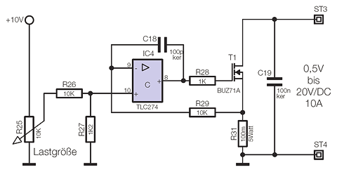

Gast #2345635
Hallo!
Ich wollte jetzt dafür nicht extra ein neues Thema aufmachen.. aber
könntet ihr mir erklären, was die beiden Kondensatoren in der angefügten
Schaltung bewirken bzw. Konsequenzen des Weglassens wären?

#3702583
@ Moje (Gast)
>Die Variante mit Z-Diode hat einen zu geringen Innenwiderstand und ist
>sehr temperaturempfindlich, die Variante hatte ich schon versucht.
Dann nimm einen Tl431 oder LM334. Etwa so.
Beitrag "Re: Spannungsversorgung mit hoher Spannungsdifferenz"
Beitrag "Re: LED's ohne vorwiderstand Oo"

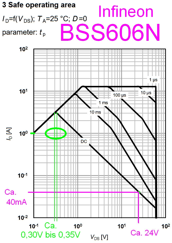

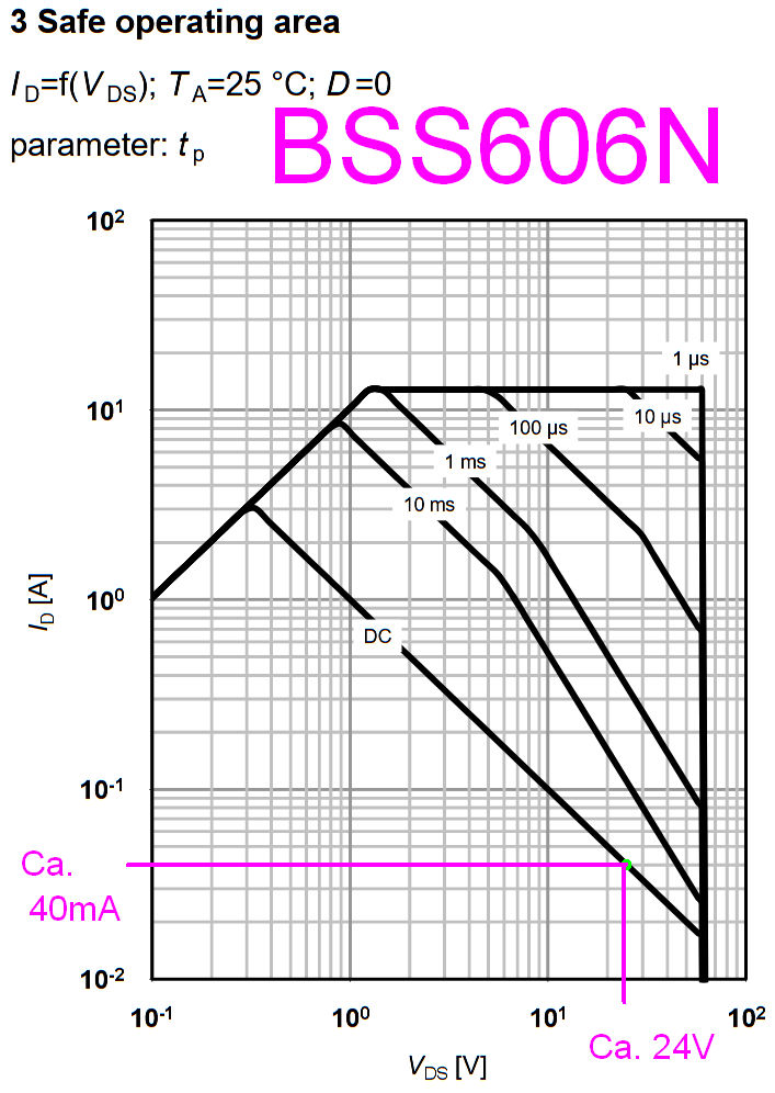

Gast #3834551
Falk Brunner schrieb:
>>Das kann man eigentlich mit jedem Mosfet machen,
> Nö, nicht jeder MOSFET ist für Linearbetrieb tauglich!
Wenn im SOA-Diagramm eine DC-Kurve ist und der Sekundärdurchbruch (auch
als Spirito-Effekt bekannt) berücksichtigt ist, dann kann man bis dahin
Linearbetrieb machen.
>>IRF hat hier mal bei
>>etlichen die DC-Kurven nachgetragen:
>>http://www.irf.com/product-info/hi-rel/alerts/fv5-...
> Das ist eine andere Sache.
Nö, da findet man die Kurven.
(Firma: Anscheinend Corner-Cases ;-)) #3834555
ArnoR schrieb:
> Das kann man eigentlich mit jedem Mosfet machen, IRF hat hier mal bei
> http://www.irf.com/product-info/hi-rel/alerts/fv5-p-09-01-a.pdf
Erstens funktioniert der Link nicht.
Zweitens denke ich das ich diesen vermutlich kenne und die Sache so sehe
wie FALK
> Welche Randdaten soll er den haben? BUZ11 ist alt und robust, leicht
> verfügbar und für Linearbettrieb geeignet. Kann halt nur 55V
Seltsam das dies nicht im DB vermerkt ist das er für den Linear-Mode
gedacht ist, so wie man es im DB vom IRF3305 lesen kann.

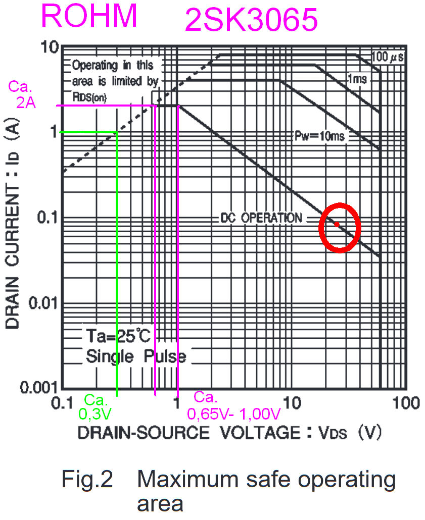

(Firma: Anscheinend Corner-Cases ;-)) #3834662
testtest schrieb:
> IXYS hat einige Power-Mos für den Linearbetrieb.
> Reichelt hat z.B. diesen hier:
http://www.reichelt.de/IXFK-180N10/3/index.html?&ACTION=3&LA=446&ARTICLE=90400&artnr=IXFK+180N10&SEARCH=ixys
Danke und könntest Du mir noch erklären, wo ran Du fest machst das
dieser für den Linear-Betrieb geeignet ist ?
Habe mir das Datenblatt angesehen, die Kurven verlaufen schön linear,
aber ist dieser N-MOSFET deshalb für den Linear-Betrieb geeignet ?
Beim IRF3305 steht es ja eindeutig im DB ( siehe Anhang ).
Bernd_Stein

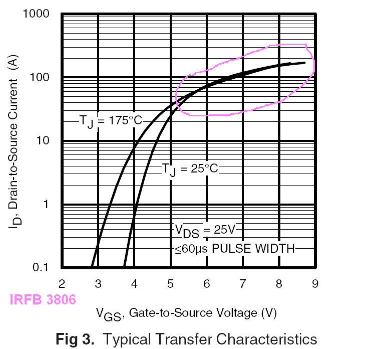

(Firma: http://www.gyurma.de) #3834726
Wenn du einen Mosfet zum Stromregeln benutzen willst so daß er gleich
auch noch richtig warm wird, ist es sehr hilfreich einen Blick auf die
Transfercharakteristik zu werfen. ( Id/Vgs Kurven). Gute Hersteller
geben diese bei mehreren Tj an.
Also, Schau mal drauf. Bei Punkt 1 sieht man, daß bei steigender Tj der
Strom bei gleichbleibender Spannung auf das mehrfache ansteigen kann.
Danke.
Es sind jetzt so einige gute Antworten gekommen, die ich erstmal
verdauen muß. Die Transferkennlinie hatte ich auch noch im Hinterkopf,
dachte jedoch es wäre von Vorteil, wenn diese möglichst wenig
auseinander driftet.
Deshalb dachte ich der IRFB3806 wäre gut geeignet da, er bei einer Ugs
von ca. 5,5V bis ca. 8,2V wenig driftet. Und außerdem finde ich seinen
Preis von 0,60 Euro für seine maximal *15,8mOhm* gut. Der IRFZ44N für
0,44 Euro mit seinen *17,5mOhm* ist natürlich auch nicht zu verachten,
aber bei ihm fehlt halt die DC-Kurve in der SOA ( Safe Operating Area ).
Bernd_Stein
#3836264
@ Bernd Stein (bernd_stein)
Denkste. Was sehen wir hier?
Bis ca. 5,5V UGS und dementsprechend 50A ID (bei 25V UDS), ist der
Temperaturkoeefizient von UGS NEGATIV, so wie bei Bipolartransistoren.
Sprich, bei steigender Temperatur sinkt die Spannung UGS die man
braucht, um ID konstant zu halten. Umgekehr heißt das, ID steigt bei
konstanter UGS. Sieht man leicht. Bei UGS von ca. 4,2V fließt bei 25°C
ca. 1A Drainstrom. Bei 175°C sind es schon 10A! Und dreimal darf man
raten, was der MOSFET allein macht, wenn er mehrer W Wärmeleistung
umsetzen muss. Er wird warm und ID steigt damit automatisch, wenn UGS
konstant gehalten wird.
Ergo -> Thermisches Wegdriften eines MOSFETs bis zur Zersörung.
Sicher, aber dann fließen schon mehr als 50A. In dem Bereich wird dein
MOSFET in einer linearen Anwendung NIE betrieben.

(Firma: Anscheinend Corner-Cases ;-)) #6087880
habe mir den Artikel komplett durchgelesen und stehe jetzt etwas auf dem
Schlauch.
" Die letzte Linie stellt den Fall für Gleichstrom (engl. Direct
Current), also Dauerbelastung dar, hier sind bei 50V maximal 1,5A
zulässig, was einer Dauerverlustleistung von 75W entspricht. "
https://www.mikrocontroller.net/articles/FET#SOA_Diagramm
https://www.mikrocontroller.net/articles/Datei:SOA-BUZ11.png
Ich habe beim Untersuchen einer 24V/24Watt-LED-Stehlampe ( 49 LEDs, 7
Stränge, je 7 LEDs in Reihe mit 2x 5R6 Vorwiderständen pro Strang )
einen von zwei parallel geschalteten NPN-Transen( 2SD1898 im SOT-89
Gehäuse ) abgeschossen. Leider auch zwei LEDs, die ich durch
3V0-Z-Dioden ersetzt habe, welche in dieser Schaltungsanordnung ca. 3,2V
Spannungsfall hervorrufen.
Diese NPN sind für max. 1A ausgelegt und da mir die Parallelschaltung
ohne Emitterwiderstand auch nicht gefällt ( B mit B, C mit C und E mit E
auf GND ) bin ich auf die Suche nach einem N-Channel MOSFET gegangen.
Diese sind ja im ON-Betrieb besser in dieser Art Beschaltung, also ohne
Source-Widerstand, parallel zu betreiben.
Ich bin zuerst auf den 2SK3065 gestossen ( 60V/2A ).
Der Satz aus dem Mikrocontroller-Artikel zur SOA bei MOSFETs macht mich
etwas unsicher. Der FET welcher die LEDs bei einer Betriebsspannung von
24V mit einem LED-Strom von ca. 1A schaltet, hat sicherlich nicht seinen
in Rot umkreisten Arbeitspunkt, so wie ich es momentan aus dem Artikel
verstehe.
Bernd_Stein

#6088012
> nicht seinen in Rot umkreisten Arbeitspunkt
Natürlich nicht. Er schaltet die LED ja. Es liegen entweder die vollen
24V am MOSFET, dann fließt aber kein Strom. Oder es fließt der volle
Strom von 1A, dann liegt von den 24V aber der größte Teil an den LED an
und am MOSFET nur ein sehr kleiner Anteil (1A × R_ds_on des MOSFET).
Noch anders gesagt: es gibt zwei Arbeitspunkte deines MOSFET. Der rot
eingekringelte Punkt im Diagramm ist keiner der beiden.
(Firma: Anscheinend Corner-Cases ;-)) #6088065
Gästen antworte ich grundsätzlich nicht.
OK, dann muss man also die Sache wahrscheinlich so angehen :
Im ON-Betrieb fällt am D-S-Kanal bei einem Ampere ca. 0,3V ab.
Das ist eine Verlustleistung von ca. 0,3W.
O,5W ist für eine 0,7 Dicke und 40x40mm Alukernplatine angegeben. Das
bedeutet, ich muss schonmal zwei hiervon auf die hoffentlich FR4 mit
1,5mm Platine parallel schalten, also wie gehabt nur jetzt als N-MOS und
nicht als BJT-NPN.
Bei 2A scheitert aber irgendwie meine Vermutung.
Dort scheint die D-S-Spannung im Bereich von 0,65V - 1,00V zu variieren
und wenn diese 1,3W bis 2W überschritten werden, muss der Drainstrom
verringert werden. Aber hier passt es absolut nicht mehr mit den 0,5W
maximaler Verlustleistung am FET bei 25°C Gehäusetemperatur.
Wieder einmal kann man also die Highlight-Angaben des DB ( 60V/2A ) in
der Praxis total vergessen.
Aber zwei parallel auf einer 1,5mm FR4-Platine bei 0,35µm Kupferauflage
mit den Mindest PAD-Abmaßen müsste bei meinen 1A hinhauen.
Die BJT-NPN ( 2SD1898 Marking -> DF ) haben es ja auch geschafft und mit
den N-MOSFET kann es ja nur besser werden.

(Firma: Anscheinend Corner-Cases ;-)) #6090000
Da bisher niemand etwas zu dieser Sache geschrieben hat und mir der
Logic Level N-MOSFET BSS606N ( 60V/3,2A ) von Infineon irgendwie
lieber ist, werde ich ihn einfach mal bestellen und durch Versuche die
Kennlienien erforschen.
Erstens bekomme ich ihn günstiger als den 2SK3065, zweitens hat das DB

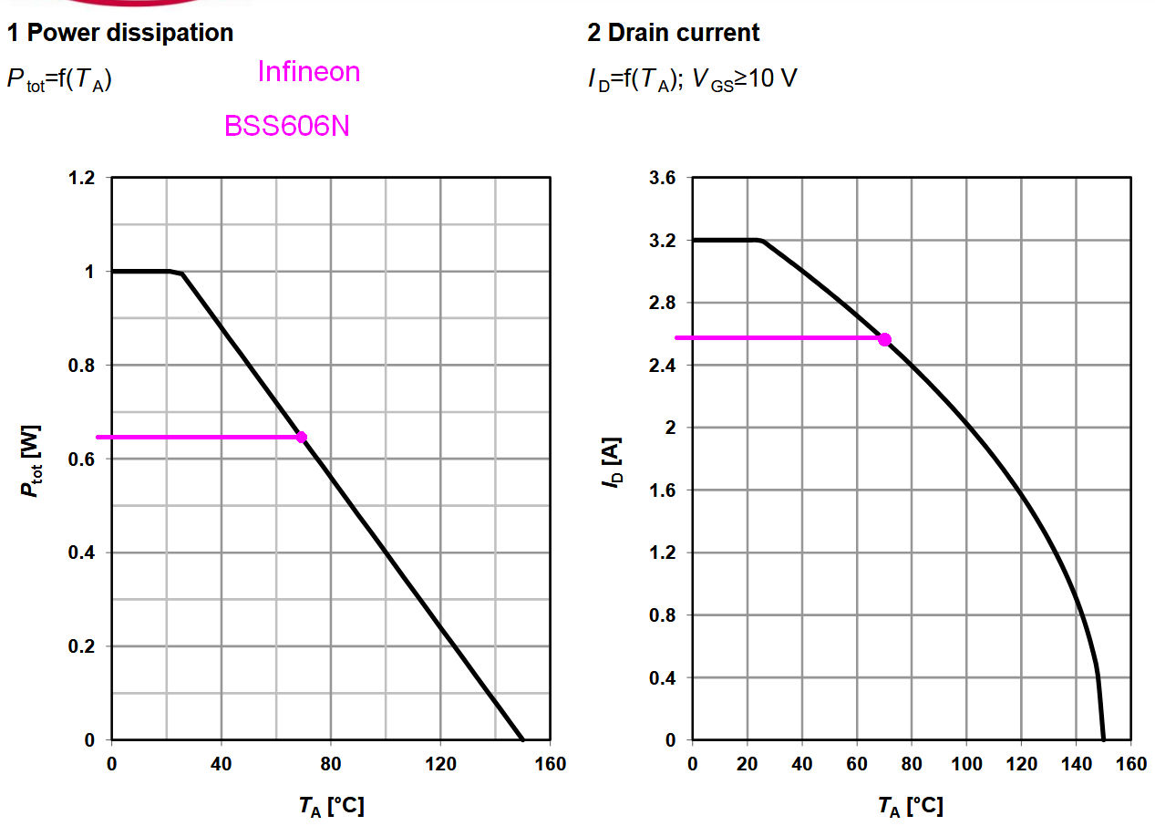

realistischere und besser Kennwerte angegeben.
Zum Beispiel steht dort deutlich, dass der dauerhafte Drainstrom nur
noch 2,6A bei 70°C Umgebungstemperatur beträgt und man kann auch sehen,
dass sich dann die maximale Verlustleistung um ca. 0,65W bewegt, die man
dem Kleinen zumuten kann. Es wird auch die Verlustleistung bei minimalem
Footprint angegeben.
Da ja jetzt feststeht das der 24V-Arbeitspunkt im Schalterbetrieb
quatsch ist, sieht man im RDS-ON Bereich der DC-Kurve, dass hier die
DS-Spannung nur minimal im Vergleich zum 2SK3065 schwankt und ich mit
einem Ampere sehr gut im sicheren Bereich liege.
Also ein viel übersichtlicheres DB meine Meinung nach und besser
geeignet als der 2SK3065 für diesen Anwendungsfall.
Der mittlere Screenshot kann gelöscht werden ist das falsche Bild.
