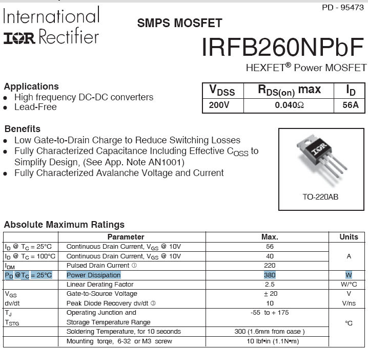

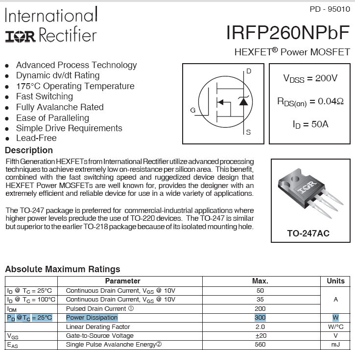

Harald Wilhelms schrieb: > Wenn man grössere Leistungen ohne Kühlkörper verarbeiten will, > geht man auf Schaltbetrieb über. Ein grösseres Gehäuse bringt > da so gut wie nichts. > Sprechen wir mal gezielt über MOSFET-Transitoren. Die Allermeisten davon werden ja auf Schaltbetrieb " gezüchtet ". Warum gibt es dann überhaupt unterschiedliche Gehäuse ? Im Anhang mal ein Beispiel zum N-MOSFET IRFx260N. Wie kann es sein das ein TO-220AB Gehäuse theoretisch mehr Leistung verballern kann als ein TO-247AC Gehäuse, das ja größer ist ? Wenn ich es richtig vestehe, schreiben die ja selbst das das T0-247 Gehäuse Leistungsmäßig besser dasteht als das T0-220. Und als Vorteil zu beiden ( TO-220 und T0-218 ) ein isoliertes Befestigungsloch bietet. Haben die sich bei den Leistungsangaben vertan ? Was bedeuten überhaupt die " Zusatzangaben " AB bzw. AC ? P.S. Gibt es auch ein IRF 260*N* ? Habe dazu kein Datenblatt gefunden. Außer AU IRF260 7ZTRL Bernd_Stein
Bernd Stein schrieb: > Wie kann es sein das ein TO-220AB Gehäuse theoretisch mehr Leistung > verballern kann als ein TO-247AC Gehäuse, das ja größer ist ? Indem man ins TO-247 z.B. einen kleineren Die packt oder schlechteres die-attach material (womit der Die auf der Kupferplatte/Heatspreader befestigt wird) nimmt. 300 W sind btw. für beide Gehäuse illusorisch.
Bernd Stein schrieb: > Im Anhang mal ein Beispiel zum N-MOSFET IRFx260N. > Wie kann es sein das ein TO-220AB Gehäuse theoretisch mehr Leistung > verballern kann als ein TO-247AC Gehäuse, das ja größer ist ? Die Angaben sind beide illusorisch. Weder ein TO-247 noch gar ein TO-220 Gehäuse können 300W auch nur annähernd ableiten. Die einzig wichtige Angabe aus dem Datenblatt wäre R_th_jc - also der interne Wärmewiderstand vom Die zur Kühlfläche am Gehäuse. Daraus und aus dem Wärmewiderstand des doch sicher vorgesehenen Kühlkörpers würde sich dann der Gesamtwärmewiderstand berechnen lassen. Und aus dem, der maximalen Die-Temperatur und der Umgebungstemperatur die maximal abführbare Leistung. Und in der Tat ist dieser Wert indirekt gegeben. Zum einen mit der maximalen Leistung. Denn die beruht ja auf der Annahme, das Gehäuse würde permanent auf 25°C gehalten werden können. Wenn wir die maximale Die-Temperatur mit 175°C ansetzen, dann kriegen wir: TO-220: (175°C - 25°C)/380W = 0.395 K/W TO-247: (175°C - 25°C)/300W = 0.5 K/W Zum zweiten durch den angegebenen Derating-Faktor. Der ist gerade das Inverse von R_th_jc: TO-220: 0.4K/W -> 2.5 W/K TO-247: 0.5K/W -> 2W/K Es scheint also, daß das Die im TO-247 Gehäuse schlechter thermisch an die Kühlfläche des Gehäuses angebunden ist. Wobei 0.1K/W nicht viel sind. Der Übergang von der Kühlfläche zum Kühlkörper liegt in der gleichen Größenordnung. Und das nur, wenn beide Flächen plan und sauber sind und Wärmeleitpaste verwendet wird. Und hier sieht man auch schon, warum 300W illusorisch sind. Denn um die Kühlfläche am Gehäuse auf 25°C zu halten, müßte die gegenüberliegende Fläche am Kühlkörper auf -5°C liegen. XL
