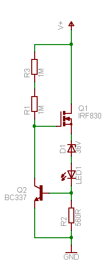

Hallo, ich bin schon seit einiger Zeit auf der Suche nach einer Lösung
für mein Problem. Vielleicht kann mit ja hier jemand weiterhelfen. Mein
Problem sieht folgendermaßen aus:
Ich habe eine Gleichspannung, die theoretisch zwischen 0V und 420V
schwanken kann. Sobald die Spannung 40V überschreitet soll dies über
eine LED angezeigt werden. Das blöde ist, dass sich die Schaltung dafür
aus der zu messenden Spannung, also 40V - 420V selbst versorgen muss und
die Verlustleistung nicht allzu hoch ausfallen sollte.
Es wäre wirklich eine große Hilfe, wenn mir dort jemand helfen könnte.
Sollte dann eine ultrahelle LED sein, die mit 1mA auskommt. Macht dann
420mW, das ist überschaubar.
Mit einem 600V MOSFET plus bissel Gemüse eine passende
Konstantstromquelle basteln, die erst ab 40V anspringt. Vielleicht
so mal als Ansatzpunkt.

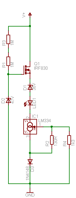

Moin, noch ein paar Worte zur Erklärung.
R1 + R2 sind nötig, um die Spannungsfestigkeit von über 400V zu
erreichen, normale Widerstände sind meist nur bis 200V zugelassen. Die
untere Ansprechspannung ergibt sich aus
Umin = Uf_D1 + Uf_LED + Uf_IC1 + Uf_D3 + UGS_thr(Q1)
     =  36V  + 2V     +  1V    + 0,7V  + 3V
     ~ 43V
Die Nennspannung von D2 sollte ca. Umin + 5V sein.
R2 und R4 stellen den Nennstrom ein gemäß Datenblatt LM334. Es gilt.
R2 = 0,134V / In
R4 ~ 10 * R2
Wer wie hier
Beitrag "LED an Variabler Spannung"
keine Mindestspannung braucht, kann D1 kurzschließen und D2 auf 10V
ändern.

Vielen Dank für die Schaltung. Wie sie funktioniert habe ich eigentlich
verstanden. Ein paar unklarheiten habe ich aber noch bei den
Zusammenspiel von Q1 R1,3 und D2. So wie ich das sehe wird doch über D2
die Spannung eingestellt, die zwischen Q1S und GND anliegt. An R1,3
sollte dann V+ - 47V abfallen. Den gleichen Spannungsabfall hat man dann
über Q1.
Welcher Fall mir jetzt noch ein wenig Kopfzebrechen bereitet ist der
Fall V+ < 47 V. Arbeitet die Schaltung dann noch nicht? Oder wenn sie
arbeitet, wo fallen dann die 47V - 43V (Umin) ab.
#2967765
@  manu o1 (manuo)
Nein, das ist eher eine Spannungsbegrenzung. Q1 arbeitet als
Sourcefolger, könnte man auch als einfachen Spannungsregler ansehen.
> An R1,3
Ja.
>über Q1.
Ja.
Nein, das soll sie ja auch nicht, oder?
> Oder wenn sie
Wahrscheinlich über D1 und es fließt damit keinerlei Strom.

Danke für die Antworten. Eine kleine Frage hätte ich aber noch. Wie kann
ich den Wert für UGS_thr(Q1) ermitteln. Der dürfte doch nicht immer 3V
betragen sondern vom Strom abhängen, oder?
Eigentlich sollten 40V die Grenze sein, aber das dürfte ich schon selber
hinbekommen.
#2968521
steht im Datenblatt, ist aber etwas,toleranzbehaftet
> hinbekommen.
die Spanung von D1 entsprechend wählen

Abend,
tut mir leid das ich den Thread ausgrabe, aber ich hab eine Frage wegen
der obigen Schaltung.
Ich versteht nicht ganz warumm die Z-Diode einen Vorwiderstand von 2MOhm
bekommen hat. Müsste der Vorwiderstand nicht so dimensioniert sein, dass
mindestens 1mA durch die z-Diode fließen.
mfg. Michi
#3530335
Nein, für diese Schaltung muss das nicht sein.
Deine Idee, dass aufgrund des geringen Stroms nicht die volle
Durchbruchsspannung abfällt, ist fürs erste richtig.
Du übersiehst dabei aber, dass dies auch für die zweite Zener-Diode
gilt; die unterschiedliche Durchbruchsspannung hat fast keine Bedeutung.
Daher ist der Spannungsunterschied am Mosfet nur gering und er steuert
nicht durch.
Erst dann, wenn die Spannung so hoch ist, dass man in den von Dir
erwähnten 1mA-Bereich und es zu einem nennenswerten Durchbruchsstrom
kommt, kommt auch die unterschiedliche Nenn-Zener-Spannung zum Tragen.

@ Thomas Abraham (Firma: DEH0511 Dienstleistungen) (deh0511)
>gab es Eine Lösung zu der Frage / Aufgabe?
Welche Frage meinst du? Die hier?
>damit jetzt aber durch die D2 1mA fließt und an dieser die 47V abfallen
>müsst an dem 2MOhm Widerstand doch Spannung von 2000V abfallen oder?
Nein. Man muss nicht erst 1mA durch eine Z-Diode jagen, um die
Z-Spannung zu erreichen. Qualitativ gute Z-Dioden mit kleiner Leistung
(0,5W und weniger) erreichen die nominale Z-Spannung schon bei Strömen
von 1µA! Die Änderung der Z-Spannung bei höheren Strömen ist gering,
villeicht 0,5V oder weniger. Das ist in dieser Anwendung vollkommen
unproblematisch.
>Sollte der Strom nicht schon bei knapp über 47V erreicht sein?
Wird er auch, dazu muss aber nicht 1mA durch D2 fließen. Siehe oben.
