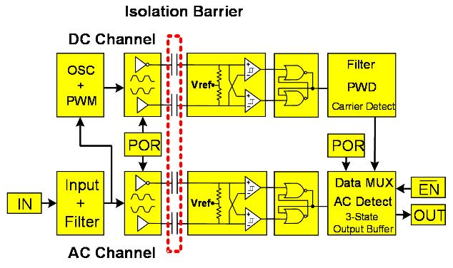

Technologie
Die galvanische Trennung wird durch die Isolationsschicht eines Kondensators erreicht. Weil ein Kondensator keine Gleichspannungsignale übertragen kann, wird dieses Signal zerhackt übertragen und auf der Gegenseite wieder als DC-Signal ausgegeben.

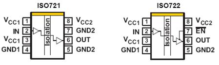

Einfachkoppler

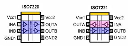

Zweifachkoppler

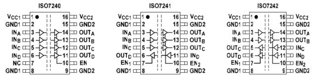

Vierfachkoppler
