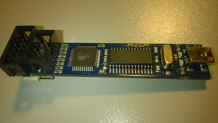

Hallo Leute,
habe obengenanntes Tool. Leider habe ich mir den Bootloader zerschossen
und bin schon eine Weile auf der Suche nach dem hex-File und den
Sources. Die Quellen scheinen aber alle versiegt zu sein.
Zur Info: Auf dem Stick ist ein USB-Controller USBN9604-28M und ein
MEGA32A verbaut.
Kann mir jemand aus der "Patsche" helfen?
Michael L.
Gast #4605762
Ich hab dir da mal was aus dem Keller meiner Backups angehängt.
Der Bootloader ist in usbprog_base. Frisch übersetzt. Ob der
funktioniert kann ich dir aber nicht sagen. Die Fuses musst du
dir aus dem makefile fummeln. Vieleicht hilft es ja.

OP #4610047
Hallo Holger,
es ist sehr nett von dir, den Quelltext auch gleich noch für mich zu
compilieren. Aber leider tut's der Stick damit nicht. Das war jetzt
Anlass für mich, mich ein wenig tiefer mit AVRDude, gcc und AVRStudio zu
beschäftigen. Im Terminal-Modus von AVRdude habe ich jetzt den Grund für
das Fehlverhalten festgestellt. Deine Binärdaten wurden nicht in den
Bootbereich des ATMega geladen, sondern in den normalen program space.
Wie es dazu gekommen ist habe ich noch nicht herausgefunden. Entweder
habe ich beim Flashen noch einen Fehler gemacht, oder was
wahrscheinlicher ist, die Bin-Datei ist falsch gelinkt worden. Ich
benutze AS V6.2 und möchte nun herausfinden, was und wo ich bei den
Linker-Optionen eintragen muss um den Bootloader an die Adresse 0x7000
zu bekommen. Wenn du oder irgend jemand anderes einen Tipp für mich
hätte? Ich lese nun schon eine ganze Weile Dokumentationen, aber so
richtig gecheckt hab ich's noch nicht. Muss ich noch den Quellcode
ändern und dort eine ".bootloader" -section einfügen.? Oder reicht es,
wenn ich eine Compiler-Option in der Form
"-Wl,--section-start=.bootloader=0x7000" angebe? Auch habe ich noch
weitere Möglichkeiten entdekt, aber weiss nicht genau, wie man diese
anwendet. So zum Beispiel die Linker-Option -Wl,-static.
Grüße
Michael L.
Gast #4610110
Du musst die main.hex flashen, nicht die Binärdatei.
OP #4610128
Heureka!
Die rote LED blinkt wieder. Hab auch schon den mkII geladen. Danke für
deine Hilfe. In AVRStudio wird das Gerät zwa erkannt aben wenn ich im
Programmer-Menü auf ""Apply" klicke kommt eine Fehlermeldung. Zugegeben,
dass war auch vorher schon so:
Unable to connect to tool AVRISP mkII (000200090638)
Michael L.
