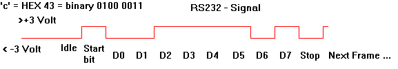

RS-232 arbeitet mit Signalpegeln im Bereich von +3 ... +15 V zur Darstellung einer logischen 0 (SPACE) und -3 ... -15 V zur Darstellung einer logischen 1 (MARK). Die Übertragung des ASCII-Zeichens 'C' sieht dann so aus:
Der Bereich von -3 V bis +3 V ist nicht definiert, jedoch erkennen viele Leitungsempfänger das Potential 0 V als logisch 1 an, da sie erst bei positiveren Spannungen auf logisch 0 umschalten. Dadurch ist es mit derartigen Empfängern durchaus möglich (jedoch nicht garantiert!), mit TTL-Pegel zu arbeiten. Zu beachten ist jedoch die RS-232-typische Negation der logischen Werte in diesem Falle, die dann zumindest noch einen einfachen Inverter (2 * 1/6 74xx04 o.ä.) oder einen Transistor in Emitterschaltung benötigt, wenn man als Signalquelle eine Standard-UART benutzen möchte, wie sie in vielen Mikrocontrollern bereits vorhanden ist. Lediglich im Falle einer in Software realisierten UART (Soft-UART) könnte man diese Negation bereits im Controller vornehmen und dann den Ausgang direkt an den RS-232-Eingang klemmen. Beim umgekehrten Fall (RS-232-Ausgang mit regulärem Pegel an Eingang eines Controllers) jedoch unbedingt eine Schutzbeschaltung vornehmen, um die negativen oder hohen postiven Spannungen sicher vom Controller fernzuhalten! Im einfachsten Falle genügt ein Widerstand, da den Rest die internen Schutzdioden übernehmen können (siehe Pegelwandler).
Für ein reguläres RS-232-Interface jedoch wird immer eine negative Versorgungsspannung benötigt, um den negativen Pegel für logisch 1 erzeugen zu können. Im PC, dessen Netzteil eine -12 V Versorgung bereitstellt, ist dies einfach. Die entsprechenden Treiberbausteine werden für die Logiksignale mit +5 V versorgt und für die Bereitstellung der RS-232-Signale zusätzlich mit +12 V und -12 V. Im Mikrocontroller, der in der Regel nur eine Versorgung mit +5 V (oder gar +3 V) benutzt, muss die negative Spannung auf andere geeignete Weise erzeugt werden. Stand der Technik ist dabei eine sogenannte Ladungspumpe: Ein Taktgenerator von einigen hundert Kilohertz lädt regelmäßig einen bzw. mehrere Kondensatoren um, und ein Schalternetzwerk aus MOSFETs sorgt dafür, dass die jeweils positiven oder negativen Pole anschließend außerhalb in einem abschließenden Kondensator summieren. Die entsprechenden Spannungsquellen sind nicht sehr stark belastbar, aber die RS-232-Schnittstelle arbeitet nur mit Strömen im einstelligen Milliamperebereich, so dass diese Variante genügt.

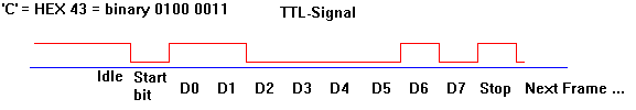

Der TTL-Pegel bei der Übertragung des ASCII-Zeichens 'C' sieht dann so aus:
Der Ruhezustand des TTL-Pegels ist übrigens ein High-Pegel, wie im Bild ersichtlich.
