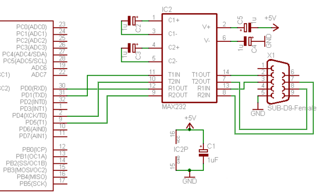

Um den UART des Mikrocontrollers zu verwenden, muss der Versuchsaufbau um folgende Bauteile erweitert werden:
UART/MAX232-Standardbeschaltung
Auf vielen Evaluation-Boards sind diese Bauteile bereits enthalten, man muss ggf. nur noch die Verbindungen zwischen MAX232 und AVR herstellen.
  • Der MAX232 ist ein Pegelwandler, der die −12/+12-Volt-Signale an der seriellen Schnittstelle des PCs zu den 5/0 Volt des AVRs kompatibel macht.
  • C1 ist ein kleiner Elektrolyt-, Tantal- oder Keramikkondensator, wie er immer wieder zur Entkopplung der Versorgungsspannungen an digitalen ICs verwendet wird.
  • Die vier Kondensatoren C2…C5 sind Elektrolyt-, Tantal- oder Keramikkondensatoren (siehe Datenblatt der verwendeten MAX232-Version!). Falls Elkos oder Tantals verwendet werden, auf die richtige Polung achten! Der exakte Wert ist hier relativ unkritisch, in der Praxis sollte alles von ca. 1 µF bis 47 µF mit einer Spannungsfestigkeit von 16 V und höher funktionieren.
  • X1 ist ein weiblicher 9-poliger SUB-D-Verbinder.

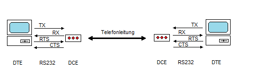

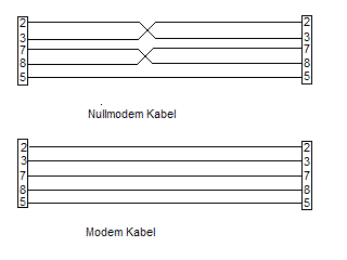

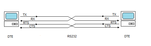

  • Die Verbindung zwischen PC und Mikrocontroller erfolgt über ein 9-poliges Modem-Kabel (also ein Verlängerungskabel, kein Nullmodem-Kabel!), das an den seriellen Port des PCs angeschlossen wird. Bei einem Modem-Kabel sind die Pins 2 und 3 des einen Kabelendes mit den Pins 2 und 3 des anderen Kabelendes durchverbunden. Bei einem Nullmodem-Kabel sind die Leitungen gekreuzt, sodass Pin 2 von der einen Seite mit Pin 3 auf der anderen Seite verbunden ist und umgekehrt.
  • Als Faustregel kann man annehmen: Befinden sich an den beiden Enden des Kabels die gleiche Art von Anschlüssen (Männchen = Stecker; Weibchen = Buchse), dann benötigt man ein gekreuztes, also ein Nullmodem-Kabel. Am PC-Anschluss selbst befindet sich ein Stecker, also ein Männchen, sodaß am Kabel auf dieser Seite eine Buchse (also ein Weibchen) sitzen muss. Da am AVR laut obigem Schaltbild eine Buchse verbaut wird, muss daher an diesem Ende des Kabels ein Stecker sitzen. Das Kabel hat somit an einem Ende einen Stecker und am anderen Ende eine Buchse und ist also ein normales Modem-Kabel (= nicht gekreuzt).

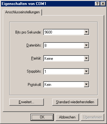

Zum Empfang muss auf dem PC ein Terminal-Programm wie z. B. PuTTY gestartet werden. Der nebenstehende Screenshot zeigt, welche Einstellungen im Programm vorgenommen werden müssen.
Linux-Benutzer können das entsprechende Device (z. B. /dev/ttyS0) mit stty konfigurieren und mit cat die empfangenen Daten anzeigen oder ein Terminalprogramm wie minicom nutzen.
Alternativ kann unter Windows und Linux HTerm genutzt werden (Freeware).

Das Hardware-Handshake benutzt die beiden Steuerleitungen RTS (Request to Send) und CTS (Clear to Send), um die Flusskontrolle durchzuführen.
Die etwas seltsam anmutenden Namen haben historische Ursache. Ursprünglich war RS232 dazu gedacht, ein Modem (ein sog. Data Carrier Equipment oder DCE) an einen Endpunkt (DTE oder Data Terminal Equipment) anzuschließen. Wenn das DTE Daten senden wollte, aktivierte es die Leitung RTS, es fragte praktisch beim DCE an: „Darf ich senden?“ (engl. Request sending). Wenn das DCE bereit war, dann aktivierte es seinerseits die CTS-Leitung und signalisierte damit „Alles OK. Daten marsch!“ (engl. Clear to send). Solange das DCE nicht bereit war, Daten entgegenzunehmen, musste das DTE warten, bis es vom DCE die Freigabe zum Senden bekam.
  • Für das DTE gilt: RTS ist ein Ausgang, CTS ist ein Eingang.
  • Für das DCE gilt: RTS ist ein Eingang, CTS ist ein Ausgang.

Das war die ursprüngliche Idee. Heutzutage ist es aber normal, dass zwei DTE miteinander über eine RS232-Verbindung gekoppelt werden. Wird in so einem Fall Hardware-Handshake benutzt, so muss jedes DTE seiner Gegenstelle eine korrekte Bedienung der RTS-/CTS-Leitung vortäuschen.
Der Teil, dass CTS nur dann bedient wird, wenn über RTS die Anfrage nach der Sendefreigabe erfolgt, entfällt dabei. Jeder Gesprächspartner überprüft ganz einfach vor dem Sendevorgang den Zustand der CTS-Leitung der Gegenstelle, während der eigene RTS-Ausgang zur Signalisierung der Empfangsbereitschaft für die Gegenstelle dient. Dies ist auch der Grund, warum bei einem Null-Modem-Kabel nicht nur die RX-/TX-Leitungen, sondern auch die RTS-/CTS-Leitungen gekreuzt werden müssen.
Möchte man obige Schaltung um eine Hardware-Flusskontrolle erweitern, so bietet es sich an, die beiden noch freien Kanäle des MAX232 dafür zu verwenden. Die Schaltung sieht dann wie folgt aus:
UART/MAX232-Beschaltung für RTS/CTS am Beispiel eines ATmega16. Achtung: Pinbelegung an den ATmega8 anpassen!
Am ATmega8 stehen dann die Signale RTS bzw. CTS an den Pins PD4 bzw. PD5 zur Verfügung. An PD5 kann abgefragt werden, ob die Gegenstelle zum Empfang von Daten bereit ist, während der ATmega8 über PD4 signalisieren kann, dass er im Moment keine Daten über die serielle Schnittstelle empfangen kann.
