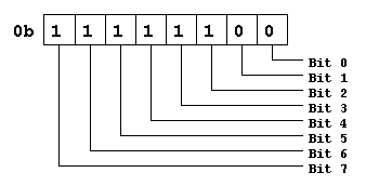

Der nächste Befehl, ldi r16, 0b11111100, lädt den Wert 0b11111100 in das Arbeitsregister r16, der durch den darauffolgenden Befehl out PORTB, r16 in das I/O-Register PORTB (und damit an den Port, an dem die LEDs angeschlossen sind) ausgegeben wird. Eine 1 im PORTB-Register bedeutet, dass an dem entsprechenden Anschluss des Controllers die Spannung 5V anliegt, bei einer 0 sind es 0V (Masse).
Schließlich wird mit rjmp ende ein Sprung zur Marke ende: ausgelöst, also an die gleiche Stelle, wodurch eine Endlosschleife entsteht. Sprungmarken schreibt man gewöhnlich an den Anfang der Zeile, Befehle in die 2. und Kommentare in die 3. Spalte. Eine Marke ist einfach nur ein symbolischer Name, auf den man sich in Befehlen beziehen kann. Sie steht stellvertretend für die Speicheradresse des unmittelbar folgenden Befehls. Der Assembler, der den geschriebenen Text in eine für den µC ausführbare Form bringt, führt über die Marken Buch und ersetzt in den eigentlichen Befehlen die Referenzierungen auf die Marken mit den korrekten Speicheradressen.

Nun sollten die beiden ersten LEDs leuchten, weil die Portpins PB0 und PB1 durch die Ausgabe von 0 (low) auf Masse (0V) gelegt werden und somit ein Strom durch die gegen Vcc (5V) geschalteten LEDs fließen kann. Die 4 anderen LEDs sind aus, da die entsprechenden Pins durch die Ausgabe von 1 (high) auf 5V liegen.
Warum leuchten die beiden ersten LEDs, wo doch die beiden letzen Bits auf 0 gesetzt sind? Das liegt daran, dass man die Bitzahlen von rechts nach links schreibt. Ganz rechts steht das niedrigstwertige Bit („LSB“, Least Significant Bit), das man als Bit 0 bezeichnet, und ganz links das höchstwertige Bit („MSB“, Most Significant Bit), bzw. Bit 7. Das Präfix „0b“ gehört nicht zur Zahl, sondern sagt dem Assembler, dass die nachfolgende Zahl in binärer Form interpretiert werden soll.
Das LSB steht für PB0, und das MSB für PB7 … aber PB7 gibt es doch z. B. beim AT90S4433 gar nicht, es geht doch nur bis PB5? Der Grund ist einfach: Am Gehäuse des AT90S4433 gibt es nicht genug Pins für den kompletten Port B, deshalb existieren die beiden obersten Bits nur intern.
