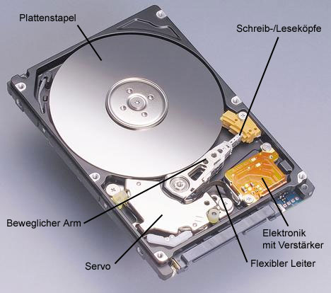

Grundlegender Aufbau einer Festplatte
Sicher haben einige von euch schon mal eine Festplatte auseinander genommen. Die können diesen Abschnitt getrost überspringen ;) Für die anderen hier mal ein Bild:
Der Plattenstapel dreht sich üblicherweise mit einer Geschwindigkeit von 4200 oder 5400 U/min (Notebook-Festplatten), 7200 U/min (Desktop-Festplatten) oder mit über 10'000 U/min (Server-Festplatten). Die Platten selber bestehen aus Aluminium oder Glas, welches mit einer ferromagnetischen Schicht versehen ist. Die Schreib-/Leseköpfe können mittels eines sogenannten 'Servos' über den Platten positioniert werden. Sie sind im Prinzip kleine Spulen, die über einen Flexiblen Leiter mit einem Verstärker verbunden sind. Dieser Verstärker stellt die Verbindung mit der Elektronik her. Wenn nun die Platten rotieren, entsteht dadurch ein Luftzug im Festplattengehäuse. Der Luftzug hebt dann die Schreib-/Leseköpfe von der Plattenoberfläche ab, diese schweben dann einige nm über der Plattenoberfläche. Aus diesem Grund brauchen Festplatten einen minimalen Luftdruck (Oft ist im Datenblatt vermerkt, bis zu welcher Meereshöhe man das Gerät betreiben darf).
