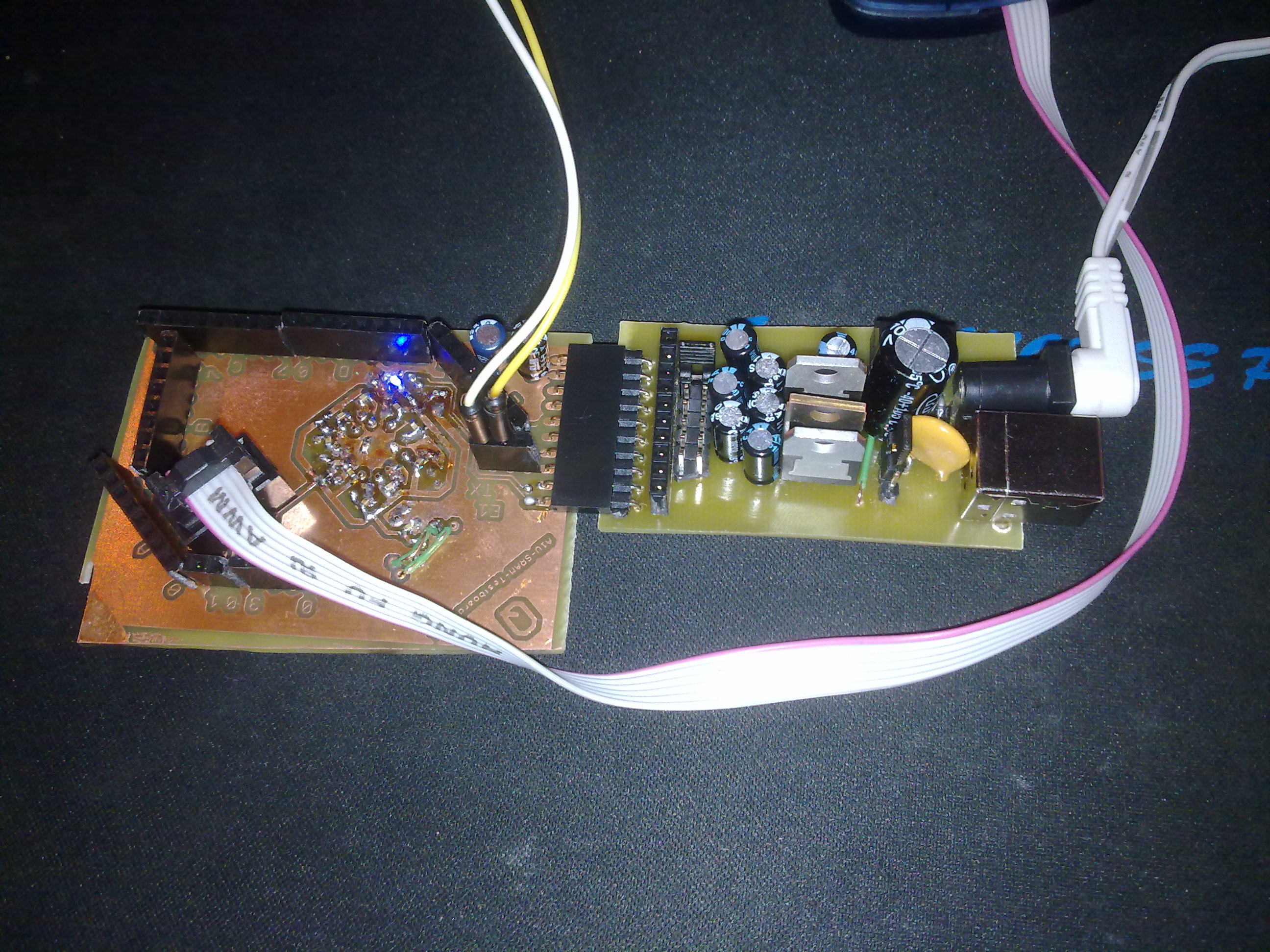

Eagle 6.4 Layout und Board
Im Anhang ist mein Board zu finden und das dazugehörige Netzteil. Falls
jemand beides nachbauen möchte, reicht es beim Supply-Board die 3,3V
line zu bestücken.
Das Netzteil ist ein von mir entwickeltes Standard Netzteil, welches ich
erschaffen habe, damit ich praktische netzteillose Testboards nutzen
kann. Denn das spart Geld, Zeit und Aufwand.
SRAM Board:
Durchkontaktierungen sind von Reichelt, mit 0,6mm Innendurchmesser,
müssen 0,8 mm gebohrt werden.
Die Durchkontaktierungen müssen so ausgerichtet werden, dass die flache
Seite unter dem XMega ist und anschließend sehr dünn belötet werden,
damit der XMEGA noch drauf passt.
SRAM von CSD Elektronics mit 512KB.
PINHEADER empfehle ich ALLE Female 2,54 Rastermaß.
10pol PINHEADER nehme ich immer gewinkelt.
(Siehe Bild)
Netzteil Optional.
Irgendein 3,3V LOW-DROP Linearregler im TO220-3 Gehäuse.
Für die Diode empfehle ich ebenfalls eine mit geringen Spannungsfall.
Sonst kann man das Netzteil nicht mit 5V versorgen.
X1 ist eine Anschlussklemme, und sieht völlig anders aus als im
Board-Layout:

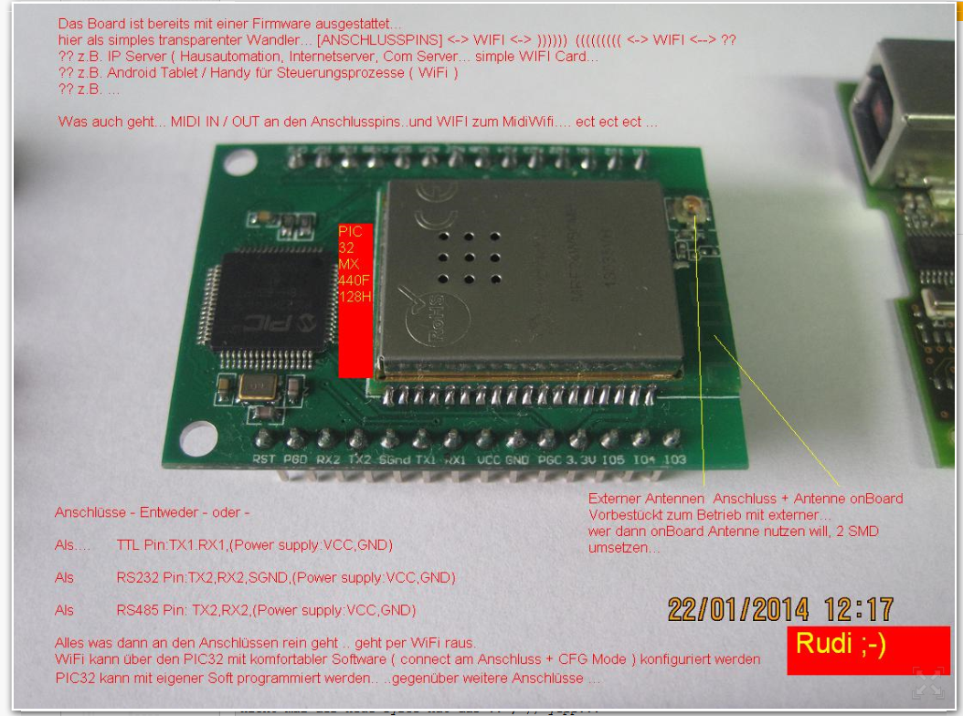

Fakt:
Wir sind hier mit einem MRF24WBOMB am antesten.
MRF24WBOMB ist ein Wifi-Modem was dir Handy Apps, und Internetkopplung
macht. Und der XMEGA 128 kann man überall kaufen.
Gruss Holger.
Mach weiter so. Hier noch ein Bild von dem Wifi-Modul+CPU.
Ich bin dabei das so zu modden, das man jegliche Xmegas ankoppeln kann.

Speicher ja nicht beim Arbeiten sehen, geht mit dem MRF24WBOMB
und via Wifi in einen Prozess-Visualisierung
Fakt: Wir sind hier mit einem MRF24WBOMB am antesten, da suche
ich halt eine Referenz mit dem man MRF24WBOMB verbinden kann.
So einfach ist das anzukoppeln.
Auch ist die Doku über das Linkerscipt Gold wert.
Gruss Holger.

Funktioniert bei mir mit einem 512 KB-SRam und einem Epson
S1D13781-TFT_Controller einwandfrei.
Es stehen dann folgende Leitungen zur Anbindung am ATXMega zur
Verfügung:
A0 bis A21,
D0 bis D7,
RD,WR,
4 separate Chip-Select's, die einzeln konfigurierbar sind.
Hat mich viel Zeit gekostet, das aus den verworrenen Datasheets
herauszufinden, funktioniert einwandfrei, rasend schnell ohne Latches.
So können auch alte ISA-Karten direkt an den ATXMega angebunden werden.
