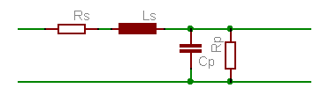

Eine elektrische Leitung muß bei hohen Frequenzen als ein Netzwerk aus folgenden Komponenten betrachtet werden:
- Serienwiderstand Rs
- Parallelwiderstand Rp
- Serieninduktivität Ls
- Parallelkapazität Cp
Praktisch kann man sich das so vorstellen: Jeder elektrische Leiter hat einen ohmschen Widerstand Rs. Vorsicht! Das ist nicht der Wellenwiderstand! Ebenso hat jede elektrische Leitung einen Widerstand zwischen den Leitern, denn der Isolator ist nie ideal. Praktisch kann man den bei niedrigen Frequenzen bis einige hundert kHz vernachlässigen, da er im Bereich von Gigaohm liegt. Allerdings wird er bei höheren Fequenzen im MHz und ganz sicher im GHz-Bereich relevant, denn dort treten deutliche, diekektrische Verluste (verlustbehaftete Umpolarisierung des Isolators). Der Widerstand ist stark frequenzabhängig.
Die unvermeidlichen und ausschlaggebenden Parameter sind jedoch Ls und Cp. Jeder elektrische Leiter, welcher von einem Strom durchflossen wird, erzeugt ein Magnetfeld. Das ist gleichbedeutend mit der Induktivität Ls. Ebenso besteht zwischen zwei isolierten Leitern immer ein elektrisches Feld, wodurch der Kondensator Cp gebildet wird. Ls und Cp sind die entscheidenden Größen zur Bestimmung des Wellenwiderstandes. Je nach geometrischer Anordnung der Leiter kann man sie in gewissen Grenzen variieren (Koaxialkabel, Twisted Pair, Flachbandkabel etc.).
Der Wellenwiderstand berechnet sich aus
- [math]\displaystyle{ Z_0= \sqrt{\frac{L_s}{C_p}} }[/math]
Er ist eine charakteristische Größe einer Leitung und somit unabhängig von deren Länge.
