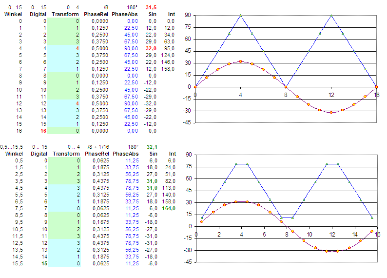

Vergleich der Methoden
Grafische Veranschaulichung
Erläuterungen zur Grafik:
Dargestellt sind die beiden Methoden beginnend mit jeweils dem Winkel als float-Wert von 0 < X < 16, dem digitalen "code" 0 ... 15, dem abgebildeten Sektor (man beachte den Sonderpunkt 4), der relativen Phase bezogen auf den Definitionsbereich, die absolute Phase innerhalb 360 Grad und der sich Sinuswerte. Die aufaddierten Sinuswerte (int) ergeben einen Eindruck des Integrals = Fläche unter der Kurve. In den Kurven sind die 4 benutzten Punkte dargestellt. Die blaue Kurve gibt den Winkel 0 ... 90 Grad an.
Vorteile der zwischenwertorientierten Methode
Bei Nutzung der Methode 2 ergibt sich der Vorteil, dass sich - gerade bei kleinen Tabellen - eine etwas größere Amplitude unterbringen lässt, da bei gerader Punktanzahl für die Viertelbogen immer Symmetrie zur Zeitachse herrscht. Die Werte liegen also z.B. bei 4 Bit nicht bei 7,6,5 ... -5,-6,-7 unter Verlust des Punktes "-8", der ja möglich wäre, sondern bei 7,5 ... -7.5, womit alle 16 Punkte genutzt werden können und die Welle trotzdem symmetrisch zu 0 bleibt. Ferner fällt der alleinige Maxwert weg, wodurch die Skalierung weiter wachsen kann (z.B. 32,1 im Bild), was besonders bei kleinen Auflösungen relevant ist. Nutzbringend ist der Effekt immer dann, wenn der Wert direkt auf einen Wandler gegeben und geeignet gefiltert wird. So lässt sich in der Tat ein Analogwert von äquivalent 32,000 realisieren, der ausdrücklich nicht ausgegeben werden kann.
Mögliche Probleme
Der Nachteil, dass es bei Methode 2 keinen ausdrücklichen Nullpunkt gibt, ist bei vielen Anwendungen unerheblich - wäre aber im Einzelfall zu prüfen, z.B. wenn ein Motor direkt durch Phase=0 abgeschaltet werden soll und eine echte "0" am Wandlerausgang benötigt wird.
Grundsätzlich muss auch bedacht werden, dass im Falle einer Nachbehandlung der Sinuswellen durch interne digitale Filter generell größere Werte entstehen können, als durch die Stützstellen vorgegeben wurden, was bei größeren Amplituden ein Problem wird. Sicherheitshalber verzichtet man auf die Amplitudenüberhöhung und reduziert diese sogar, z.B. im Hinblick auf Fehlerreduktion, wie oben beschrieben.
Vergleich und Fazit
In der Regel ist Definition 2 vorzuziehen. Bei großen Auflösungen nähern sich beide ohnehin an, es bleibt aber der Vorteil der einfacheren Behandlung der Vektoren und es gibt keine Sonderbehandlung des 90°-Falles. Damit entfallen u.U. Abfragen und das Erzeugersystem arbeitet schneller.[1] Bei Methode 1 bräuchte man je nach Realisierung eine Fallunterscheidung oder ein Bit mehr für die Vollaussteuerung. Gleiches gilt bei der Bildung der Phase.
