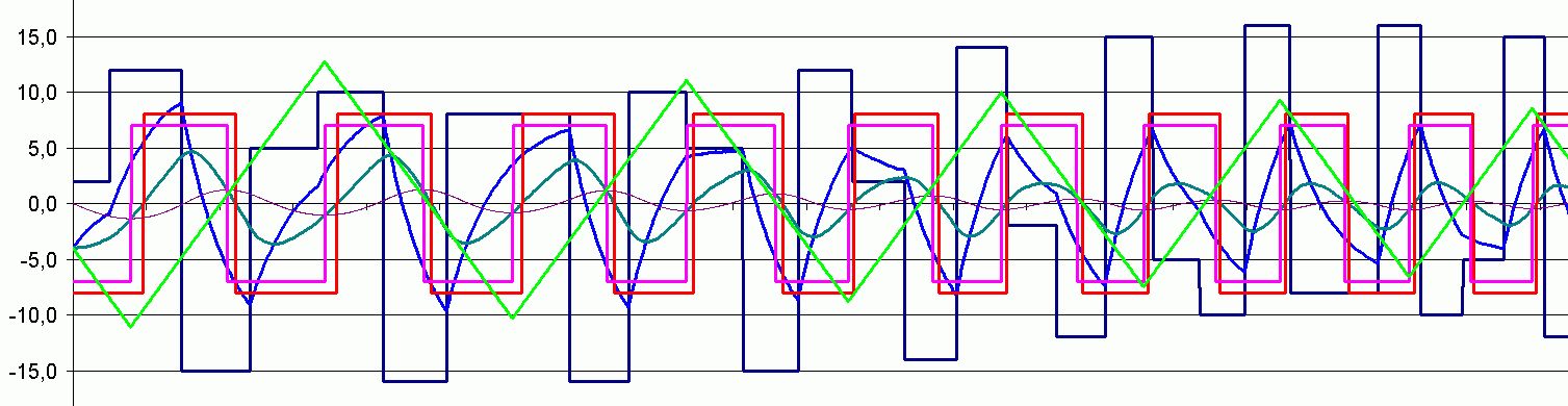

Werte Gemeinde,
ich beschäftige mich im Augenblick mit der ressourcenschonenden Synthese
von nicht sinusförmigen Signalen.
Mein erster Ansatz ist eine DDS mit dem Sonderfall einer
Rechteckschwingung die durch
definiert ist.
Ich habe zwei Fragen zu folgendem Gedankengang:
Meiner Ansicht nach ist es notwendig eine obere Grenze N zu definieren
die verhindert, dass das Abtasttheorem verletzt wird. Zu summierende
Teilschwingungen sollen also kleiner als Fs/2 gehalten werden.
Ich sehe keinen Weg ein allgemeingültiges N zu finden, dass nicht nur
Schwingungen im Umfang einer Duodezime zulässt.
Würde man in der Praxis, eine alle vollständige Rechteckschwingung
benutzen und durch einen Tiefpass ein überschreiten von Fs/2 verhindern?
Da hier nur zwischen zwei Werten alterniert wird, schätze ich kann man
das Konstrukt stark vereinfachen kann?
Ich hänge an der Überlegung fest, dass es streng genommen nicht das
selbe ist einen Tiefpass auf ein unterabgetastes Signal anzuwenden oder
dieses Signal aus Teiltönen zusammenzusetzen.
Herzlichen Dank für alle Hinweise und die nun folgenden freundlichen
Worte

von chris_ (Gast)
Schnoer' ist da aber auf ein Problem gestoßen, was durchaus praktische
Relevanz hat.
Ich habe einige Versuche mit DDS und Rechteckschwingung gemacht. Es kann
durch die DDS zu Schwebungen kommen, die man hört. Das klingt dann
irgendwie unsauber.
von abcd (Gast)
Schnoer' schrieb:
> Dann müsste Fs unendlich groß sein um das Abtasttheorem nicht zu
> verletzten, denke ich?
Nein. Die LUT ist ja schon im Diskreten. Dort kannst Du reinschreiben
was Du willst und das Abtasttheorem wird nie verletzt werden. Erst wenn
Du das Diskrete Signal dann wieder in ein kontinuierliches Signal
umwandelst, wirst Du feststellen, dass Du eben keine Frequenzen über
FS/2 haben wirst. Bei einem Rechtecksignal, das in der LUT noch schön
perfekt aussah, wirst Du dann im Kontinuierlichen vermutlich ein paar
Ripple sehen.

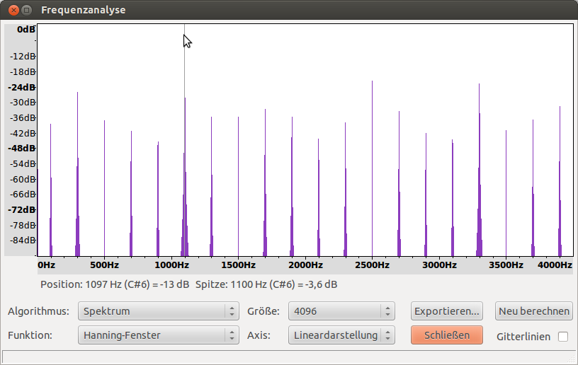

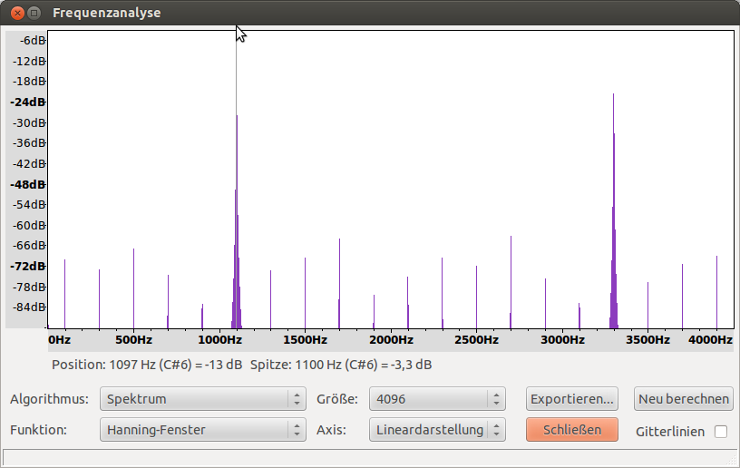

Wenn ich diese Werte in ein WavFile schreibe und FFTiere, erscheinen
Frequenzanteile > Fs/2 unterhalb Fs/2. Ich denke, das würde man
verhindern wollen.

von chris_ (Gast)
Hallo Schnoer',
meiner Ansicht nach lässt sich das Problem nicht exakt lösen. Der Fehler
kann aber minimiert werden und zwar indem man ein LUT mit einer
Abtastfrequenz höher als FS erzeugt.
Hat man z.B. eine Samplingfrequenz von 10kHz kann man eine LUT für 80kHz
erzeugen ( also Faktor 8 höher ). Die LUT für die 80kHz ist keine reine
Rechteckschwingung mehr, sondern muss mit einem TP-Filter auf FS/2
bandbegrenzt werden.
1. Man erzeugt ein Rechtechteckschwingung x für 80kHz
2. Man speichert das gefilterte Signal y=FIR_TP(x) in der LUT
3. Die Schrittweite der DDS wird auf die 80kHz LUT angepasst
Das dürfte den hörbaren Audioeffekt ordentlich reduzieren.

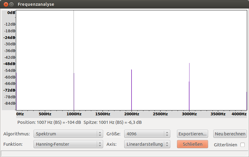

von chris_ (Gast)
Hier habe ich ein Rechtecksignal mit 1kHz erzeugt und als wav-File mit
Fs=8kHz abgelegt. Man kann es sich herunterladen und anhören:
http://www.hobby-roboter.de/forum/download/file.php?id=186
Das mit Audacity analysierte Spektrum sieht dann wie das Bild oben aus.
Es ist das Spektrum eines idealen Rechtecksignals.
von chris_ (Gast)
Das Signal im vorigen Post wurde mit Hilfe einer DDS erzeugt.
Gibt man aber 1100Hz statt 1kHz für die Rechteckfrequenz vor, sieht das
Spektrum nicht mehr so sauber aus und der Ton hört sich auch nicht mehr
so gut an:
von chris_ (Gast)
Die Frage ist also, wie kann man die DDS so erweitern, damit bei 8kHz
Abtastfrequenz wieder ein sauberes Spektrum entsteht.
von Paul B. (Gast)
Was du da siehst sind die Spiegelfrequenzen, die sich aus der
Interferenz der Abtastrate mit der Endfrequenz ergeben. Wenn Du einen
Sinus erzeugen würdest, bekämst du nach einem Filter mit z.B. 1,5kHz
Grenzfrequenz nur die Frequenzen rund um die 1100Hz. Die anderen wären
sehr gering.
Willst Du in der Tat ein 1100 Hz-Rechteck erzeugen, musst du entweder
die Abtastfrequenz auf 8800 Hz erhöhen oder die Tabelle um etwa 10%
verkürzen.

Oder die DDS mit einem geeigneten Verfahren erweitern, damit es auch bei
8kHz noch funktioniert.
Im Bild sind damit die Spiegelfrequenzen stark reduziert und der Sound
hört sich wieder klar an:
http://www.hobby-roboter.de/forum/download/file.php?id=189
Man könnte die Spiegelfrequenzen noch weiter unterdrücken, das hätte mir
bei der einfachen Methode aber zu viel Rechenzeit gekostet.

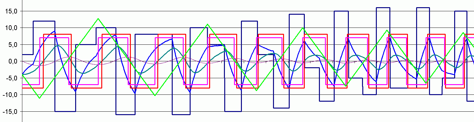

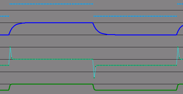

Hier habe ich mit Excel kurz eine Simulation angefertig, die den
Sachverhalt verdeutlicht:
Ein 5 Bit Phasenvektor wird mit statischem (oben) sowie steigendem
Vortrieb (unten) hochgezählt und der Sinus aus einer 4-Bit Tabelle
(-15...15) abgelesen und gespiegelt.
Es entsteht der dunkelblaue schlechte Sinus, der auch als Rechteck nicht
mehr zu gebrauchen ist.
Durch zwei IIR-Filter erster Orndung, die zwei RC-Gliedern entsprechen,
entstehen die blaue und die türkise Kurve.
Diese wird rückgespeist und erzeugt ein Rechteck, welches sehr stabil
ist und Nulldurchgänge an Stellen hat, die nicht den diskreten
Taktzeitpunkten entsprechen.
Ein Doppel-T ist nicht gerade der Superfilter, eine BIAS-Korrektur ist
nicht drin und zudem erfolgt die Berechnung nur mit 100facher
Überabtastung, d.h. die "Analogwerte" sind auch noch diskret.
Trotzdem ist das Rechteck sauber und es funktioniert sogar der Sweep,
der als Rohdaten sowohl starken Jitter, als auch eine Schwebung
aufzeigt.

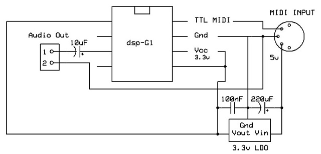

Hier ist eine schöne Hardware auf der diese Art von Algorithmen laufen
soll:
http://hackaday.io/list/2864-The-Hackaday-Prize%3A-Semifinalists
von chris_ (Gast)
Entschuldigung, das war der falsche Link. Hier der richtige:
http://hackaday.com/2014/06/14/an-arm-based-dsp-modelling-synth/
von chris_ (Gast)
Der dsp-G1 ist ein ARM Cortex M0 LPC810 im 8 Pin Dip.

von J. S. (engineer) Benutzerseite
chris_ schrieb:
> Spitzfindig gesagt ist das eine lineare Interpolation.
Genau und zwar eine solche, wie ich sie weiter oben und auch hier
Beitrag "Re: DDS Grundlagenfrage"
... vorgeschlagen habe. Nur funktioniert das - anders, als Du es mit
Deiner Vorverarbeitung tust - zur Laufzeit, also für alle auszugebenden
Frequenzen und nicht nur für die, die Du während deines Vorprozessierens
angenommen hast. Der FIR-Filter, den Du applizierst, ist nämlich nichts
anderes, als eine solche Interpolation.
Richtig sauber geht es aber mit einer richtigen Interpolation und einem
anti aliasing Filter am Ausgang.
Zu W.S.
Dass das Signal nach einer Interpolation nicht mehr rechteckig sein
kann, ist augenscheinlich, aber
a) Ist dies dank des AA-Filters ohnehin nicht möglich und es stellt
mithin einen Kompromiss bezüglich des Jitter-Themas dar
b) bezog sich mein Einwurf des Ditherns ausdrücklich auf den Fall der
Erzeugung eines Rechtecks über den Umweg eines Sinus und eines
Schalters, wie ich es oben in der Grafik simuliert habe (und wie man das
auch machen würde, wenn es um ein tatsächliches Rechteck ginge).
Was die Erzeugung von "Rechtecken" innerhalb der von Audioband gesetzten
Grenzen angeht, so ist der oben beschriebene Fall ja ein Sonderfall von
Vielen:
Abtastung 8k, Zielfrequenz 1,1k Bandende geschätzt 20k.
Sicherlich kann man das in der beschriebenen Weise auf diese Frequenz
hin optimieren, aber schon wenn die Bandgrenze verändert wird, muss sich
auch das Signal ändern.
Letztlich läuft es darauf hinaus, dass in dem Bereich, in dem der
Bandfilter beginnt, abzuschnüren, eine Präsenz gesetzt werden muss.
Signalverarbeitungstechnisch läuft es auf eine Modifikation der
FIR-Koeffienten hinaus, elektronisch gesehen, muss ein Hochpassfilter
davor.
Dies führt praktisch zu einem overshoot der Wellenform gegenüber dem
idealen Rechteck und damit zu scheinbar steileren Signalen - indirekt
aber auch zu einem Verlust der maximal möglichen Amplitude, da man mehr
headroom braucht.
Das macht aber praktisch kein Mensch, weil damit die gesamte
Übertragungskennlinie des System weniger linear ist, was besonders in
den Audiosystemen nicht erwünscht ist.
Sicher kann man damit das System etwas rechtecktauglicher machen,
bezahlt aber an anderer Stelle dafür und daher müsste man zur
Feinoptimierung die Randbedingungen genauer spezifizieren, was dann das
"optimale" Rechteck sein soll.
Da man Rechtecke üblicherweise zum Schalten braucht, kommt es auf die
Steilflankigkeit an und die ist nunmal durch die Bandbreite des
AA-Filters absolut limitiert.
von chris_ (Gast)
Theoretisch ja, praktisch nein. Ich kann auch gerne ein fünf mal so
langes Signal posten, der Anfang wird genau gleich wie beim alten Signal
sein. Der Interpolationsfilter ist 400Taps lang ( was vermutlich schon
viel zu viel ist ).
> viel zu viel ist ).
Ich verstehe den Sinn hinter diesem Satz nicht und auch nicht, inwiefern
dies ein Einwand gegen meine Darstellung sein soll. (?)
Es ging darum, dass Du ein mit Faktor 64 überabgetastetes und
gefiltertes Signal hinterlegst und abspielst, welches ein bessere
Ergebnis bringt / bringen soll, als ein nichtbearbeitetes. Ich führte

Hallo Jenaer,
daran hatte ich auch schon gedacht und hier erwähnt:
Beitrag "Re: Nicht-Sinus DDS"
Von der Rechenzeit wäre es super, aber leider ist der Effekt nicht ganz
so gut, wie man erwarten würde.
Der Höreindruck des TP-interpolierten ist wirklich viel besser:
von Jenaer (Gast)
Raymund H. schrieb:
> http://en.wikipedia.org/wiki/Gibbs_phenomenon
Ich erkenne noch nicht, wie dieser Beitrag mit meinem in Zusammenhang
steht - könntest Du das bitte erläutern?
Es ist eben eine einfache Interpolation mit einem Knick zwischendurch.
von chris_ (Gast)
Naja, wenn Du Dir die Files im Vergleich anhörst, merkst Du den
Unterschied. Bei der linearen Interpolation muss man wirklich genau hin
hören um überhaupt einen Unterschied zur normalen DDS festzustellen. Im
Spektrum "sieht" man es besser, als dass man es hören kann. Das hätte
ich wie gesagt, so nicht erwartet.

Es ging ja um die Optimierung der Stützpunkte im Hinblick auf die
optimale Zielwellenform, hier beispielhaft das Rechteck. Dazu nochmal
folgender Einwurf:
Beim Spektrum, das du optisch betrachtest, ist der analoge Filter am
Ausgang des DAC nicht enthalten, von daher ist das nicht vergleichbar
dem, was Du hörst. Und was Du da im Detail hörst ist wiederum vom
Einzelfall DEINES Filters abhängig. Gerade weil es hier nicht darum
geht, wie üblich, ein eindeutig bandbegrenztes Signal = Sinus im
Hörbaren, zu übermitteln, bei dem der Filterverlauf unberücksichtigt
bleibt, weil er schon auf den Frequenzhang des systems angepasst ist,
sondern weil hier der Filter optmiert angesteuert werden muss, ist er
wichtig.
Rolf S. schrieb:
> Was ich dazu sagen kann ist, daß ich mir um die Details des
> Ausgangsfilters noch keine so genauen Gedanken gemacht habe.
Darum musst Du Dir normal auch keine grossen Gedanken machen, für
Audioapplikationen kommt es allein auf ein sinnvolles Filterdesign im
Hinblick auf PassBand/StoppBand-Verlauf an, sodass die Eckfrequenzen
richtig liegen und zu der Samplingfrequenz passen.
Wie du schon richtig vermutest, ist das hier in der Applikation aber
anders. Der genaue Filterverlauf muss bekannt sein, wenn ich darüber ein
optimiertes Rechteck bringen will und damit wird auch klar, worin der
Unterschied der Interpolation mit den Geraden und dem Filter liegt:
Bei einer nennen wir es echten Audioapplikation werden die
höherfrequenten Anteile bewusst gedämpft und im Signal ignoriert bzw sie
werden, soweit noch vorhanden nicht gehört, von daher ist die
Knickbildung im Signal kein Problem. Die DDS mit dem Ziel einer
Sinuserzeugung gewinnt durch eine Interpolation generell und mit einer,
die mit einem Filter hergestellt wurde, erst recht, denn der Filter
dämpft die Knicke in der Kurver besser.
Hingegen ist es hier so, dass eine DDS mit dem Ziel einer
Rechteckerzeugung durch eine Interpolation nicht generell gewinnt, weil
die Steilheit verloren geht und die neu entstehenden Frequenzen (oder
besser die jetzt fehlenden) nicht zu dem anderen Ziel passen, sondern
irgendwelche Oberwellen generieren / wegnehmen. Damit ist auch der
Unterschiede zwischen einem interpolierenden Filter und der
Geradeninterpolation grosser: Die Geradeninterpolation hat mehr
Oberwellen bzw das falsche Oberwellenverhältnis.
Es muss also ein Kompromiss zwischen Filterung des Jitters und
Aufrechterhalt der Steilheit des Rechtecks gefunden werden. Wie sich das
im Detail dann anhört, ist also immer auch Zufall. Hindrehen kann man
das, wie ich schon sagte nur im Groben und auch nur in dem zur Verfügung
stehenden Bandbereich zwischen der Grundfrequenz des Rechtecks und dem
Bandende das der Filter am DAC definiert. Bei einem 50Hz hätte man genug
Resserve, um ein Rechteck zu produzieren, wobei das gelinkte
GibbsPhänoman ja bedeutet, dass dies nur theoretisch klappt und eine
Annäherung an das Rechteck bei praktisch realisierbaren Oberwellen nicht
gelingen kann.
Man kann nur versuchen, den effektiven Bandbereich zu erweitern, indem
man ein vorverzerrendes Filter benutzt. Ich habe hier nochmal eine Datei
angehängt, die zeigt, was ich oben beschreibe:
Das Ausgangsfilter wird mit einer Präsenzanhebung so verzerrt
angesteuert, dass das Ergebnis steiler wird. Dieser Filter muss dem
Interpolationsfilter in der DDS überlagert werden, um das Signal weiter
zu optimieren. Je weiter man das treibt, desto geringer wird die
Signalamplitude und auch hier ergibt sich irgendwann der Punkt, dass der
"Hochpass" denn man da für benötigt, die reale Filtercharakteristik
nicht komplett ausgleichen kann.
